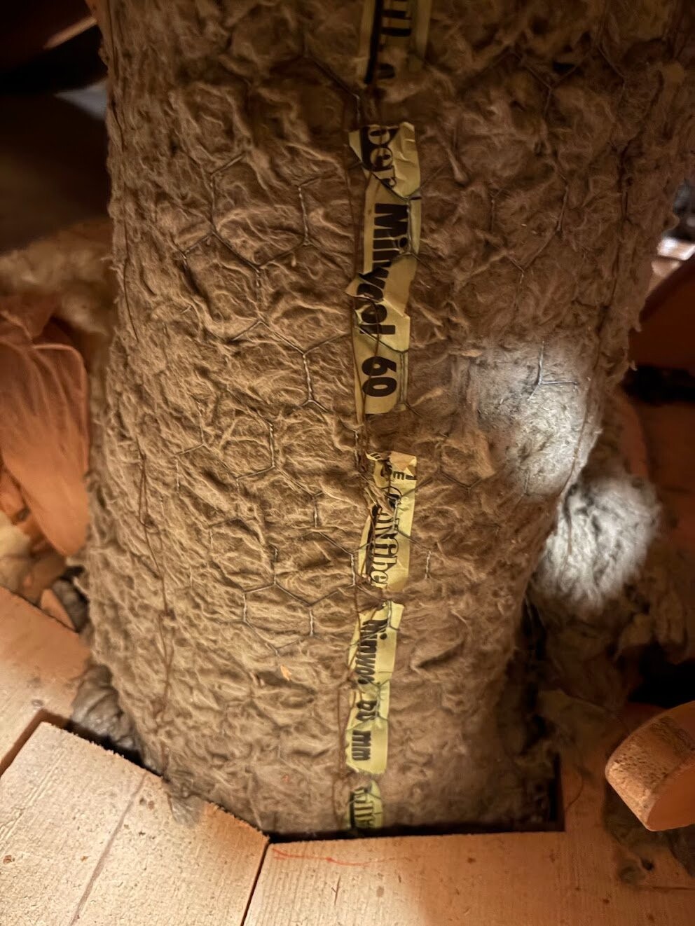

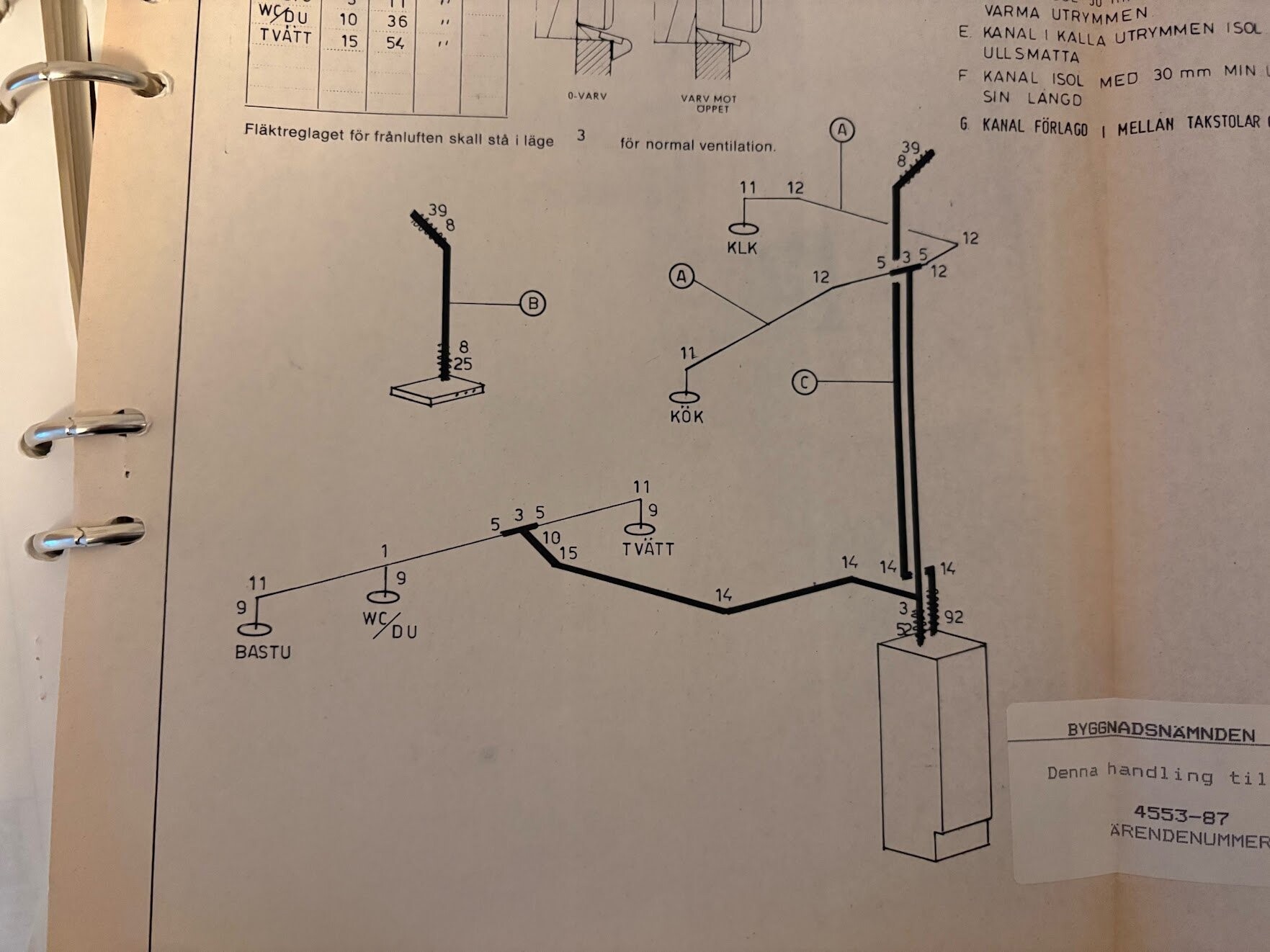

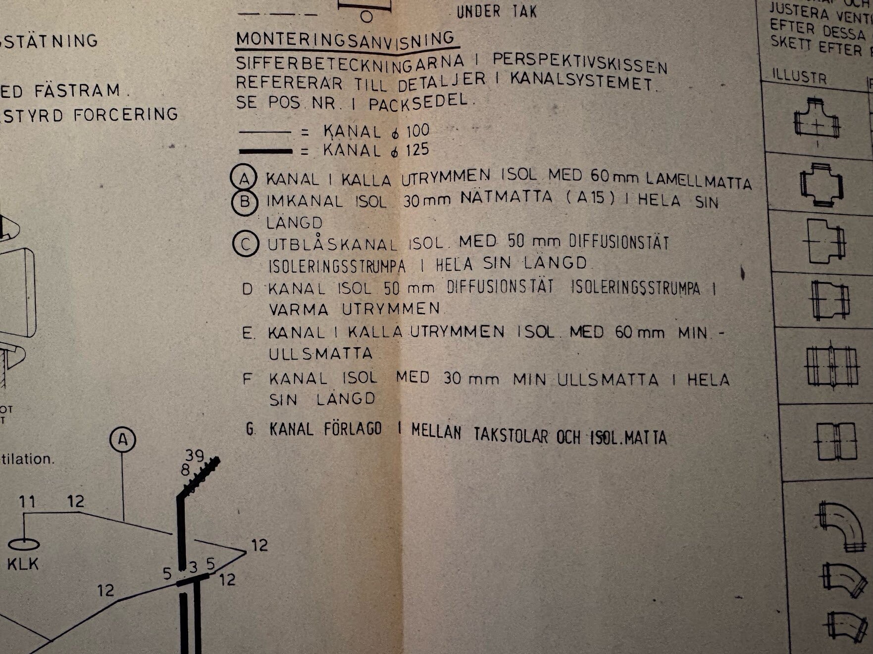

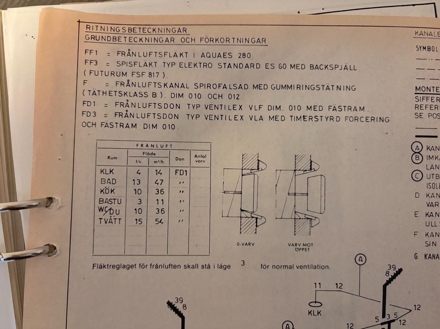

Villa byggd 1988. Frånluftsvärmepump bytt 2007 av föregående ägare. Försöker bli klok på om isolering av avluften klarar en modernare FLVP eller inte.

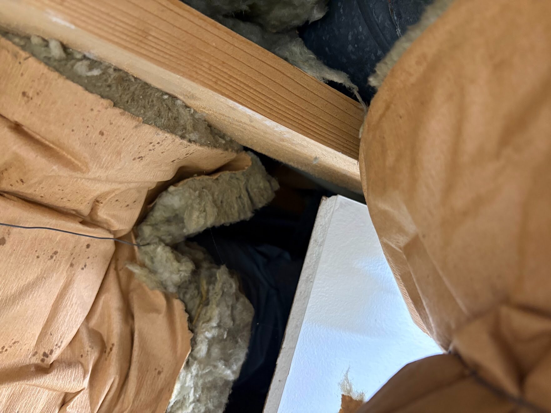

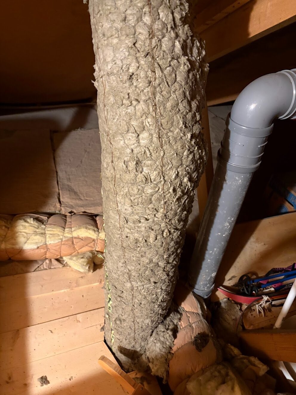

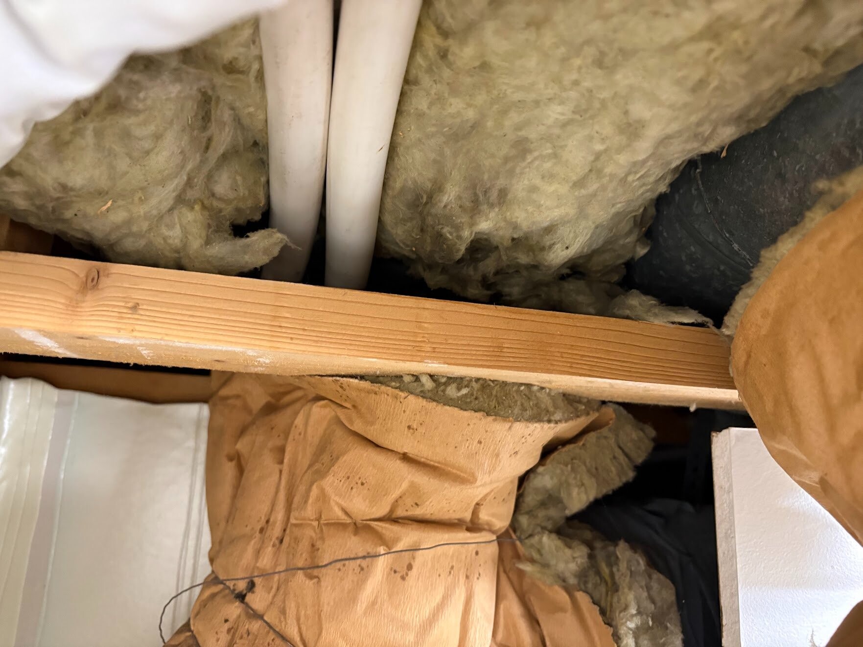

Ritning säger "Utblåskanal isol. med 50 mm diffusionstät isoleringsstrumpa i hela sin längd". När jag kollar på vinden så verkar det vara mineralull 60mm? Kan det vara en isoleringsstumpa under?

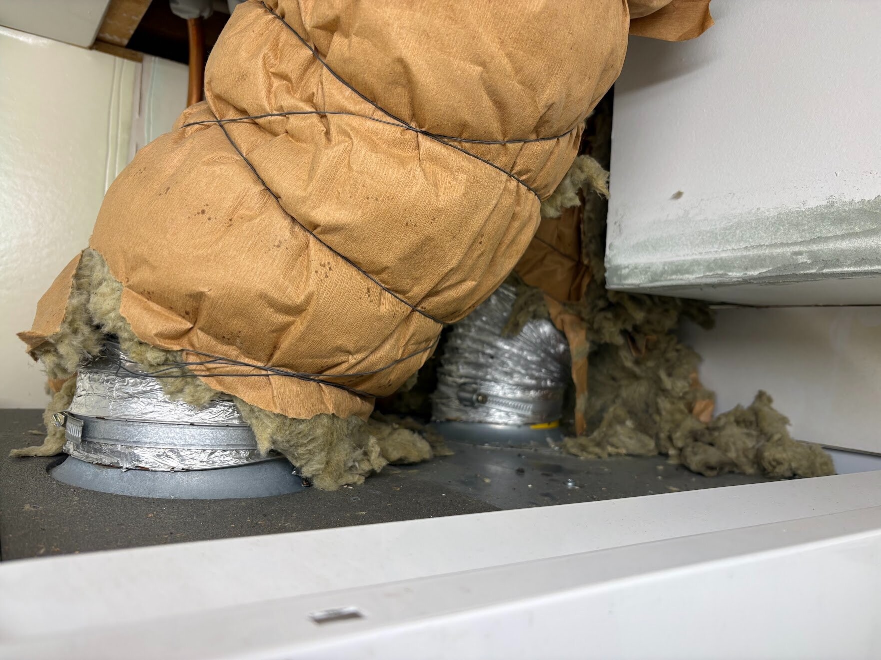

När jag kollar vid frånluftsvärmepumpen så ser det mindre bra ut, men funderar bara på om det är sista biten som är dålig och att det eventuellt kan vara isoleringsstrumpa lite längre in?
  • Ritning över ventilationskanaler med monteringsinstruktioner och isolering för frånluftsvärmepump i villa, med fokus på utblåskanal och isoleringsstrumpa.
  • Ritning av ventilationssystem för en villa från 1988 med markeringar för frånluftsvärmepump och isolering av utblåskanal.
  • Ritning av frånluftssystem med specifikationer från en villa byggd 1988, inklusive flödesdata och kanaltyp.
  • Mineralull inklusive etikett med texten "Minwool 60 mm" på en avluftskanal, inlagd med hönsnät och delvis inbäddad i träbjälkar på en vind.

  • Frånluftskanal med skadad isolering, mineralull synlig, del av värmepumpssystem i äldre villa.

Svårt att veta säkert utan att demontera.
Men bilderna pekar ju mot nätmatta med mineralull, precis som du beskriver.

Inga problem med kondens idag men modernare FLVP kan göra avluften så kall som -20 grader jämfört med IVT 490 som ligger runt nollan vad jag vet. Så de kräver bättre isolering.
Inget av det där är diffusionstätt så det kommer inte fungera med en modernare kraftfullare FLVP som det pratas om här. Den nätade är nog den som är för köksfläkten. Den andra med mineralull och papp ytterst kommer inte stå emot kondensen som kommer bildas. Måste i så fall göras om, tex med armaflex hela vägen ända från pumpen och även genom takgenomföringen. Finns ju färdiga strumpor men frågan är hur svårt det blir att dra en sådan hela vägen. Alternativt undersök utblås genom vägg om det skulle funka

Är det dessutom frånluftkanaler vi ser där på kallvinden? I så fall riskerar du stora förluster eftersom frånluften kommer kylas ner innan den når pumpen
S
Ja, det är det. Tror det blir svårt att byta ut isoleringen på avluften, det är sutteränghus och dessutom tror jag det är en kraftig böj innan det går upp mot taket. Så det blir nog att fimpa FLVP helt och köra antingen LVVP eller BVP med enkel mekanisk frånluft.
