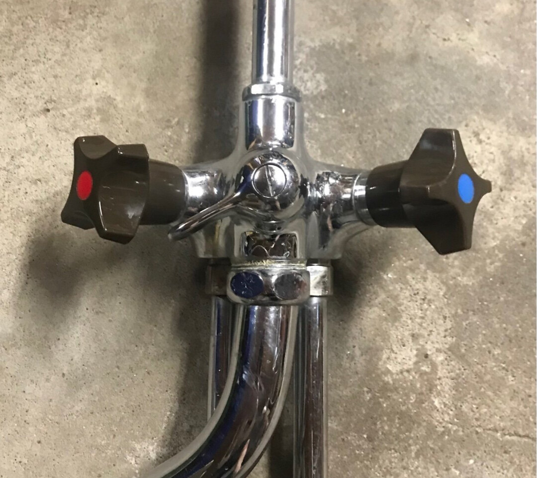

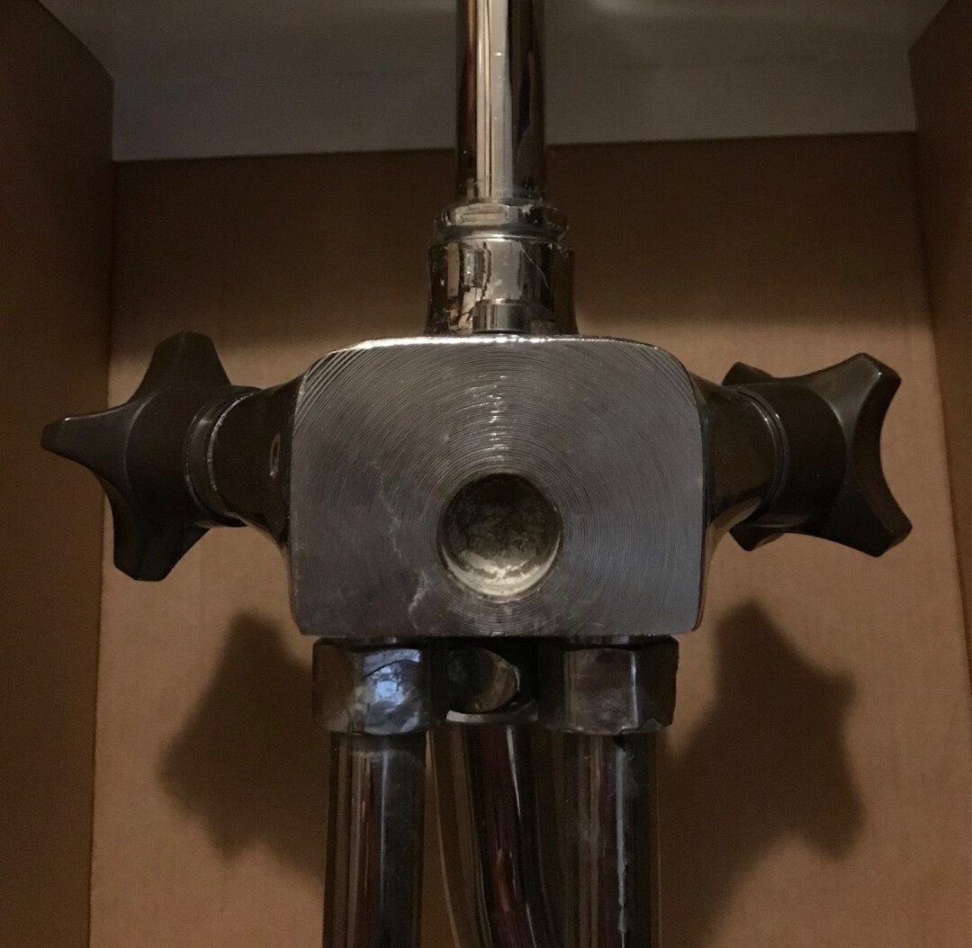

Jag är ute efter en sån här begagnad blandare, problemet är att de som säljer såna inte verkar ha kvar väggfästet. Vad är det egentligen som behövs?
Kan man sätta dit nån större skruv bara eller måste det vara ett specifikt fäste?
Stort tack på förhand!
  • Begagnad blandare med två vred på cementgolv, ett med röd och ett med blå markering, utan synligt väggfäste.
  • Gammal metallblandare med två svarta vred, fotograferad framifrån, utan synligt väggfäste.
Om jag minns rätt så var det skruv med en skalle liknande en kula som man skruvade fast på väggen. Sen var det en stoppskruv på blandaren undertill som man skruvade åt. Ju hårdare man skruvade åt ju mer trycktes blandare mot väggen. Pröva på en bräda om du kan använda en vanlig försänkt skruv.
