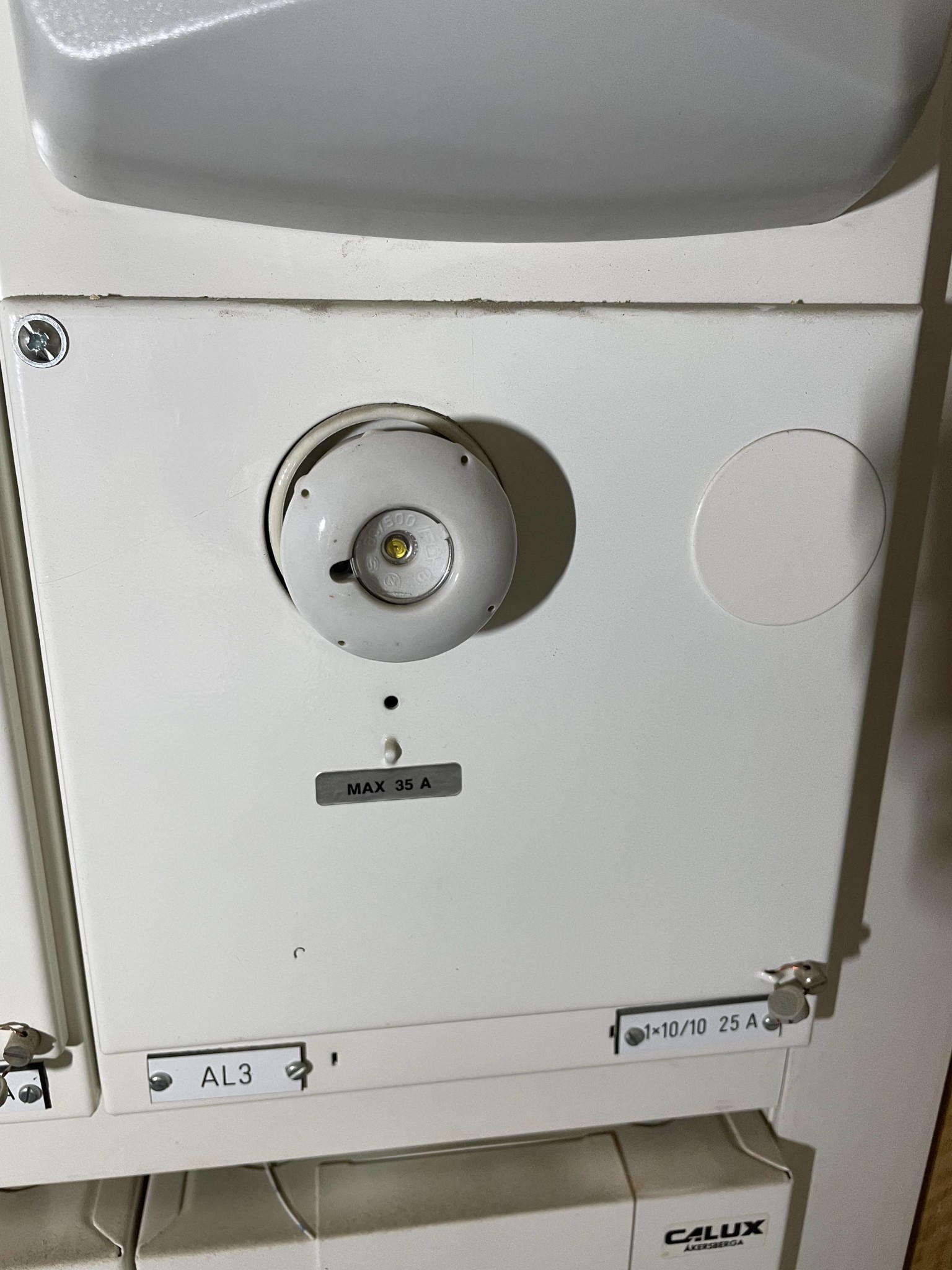

Lägenhet, så här ser det ut i trapphuset (gemensam el).
10mm2 kabel från tavlan till lägenheten.
Vad avser "Max 35A" under säkringen?
Vad avser "25A" på märkningen nere till höger?

att max säkringsstorlek får vara 35A och nuvarande säkring är 25A

Rimligt. Så trots att den "officiella" skylten som ser ut som den är huggen i sten så visar den egentligen bara samma sak som färgen på säkringen?
Fick för mig att etiketten kanske hade med tavlan att göra bara, typ "standard från fabrik" men att skylten angav max för den specifika installationen?
Bakom säkringen finns en kabel. Den har en viss kapacitet. I detta fall är det troligt att kabeln endast klarar 35A. Byter man till en 63A säkring och belastar den med det så är det troligt att kabeln brinner upp. Så gör inte det.

Vet inte riktigt vad en officiell skylt är.
Men skylten nere till höger berättar att installationen är avsäkrad på 25A och har 10mm2 i kabeldimension,
Anledningen varför den ettiketten finns är enkelhet för elektriker och hyresvärden/BRF att få en överblick om installationen, Likaså med skylten AL3.
Normalt kan en 10mm2 kabel avsäkras med max 35A.
