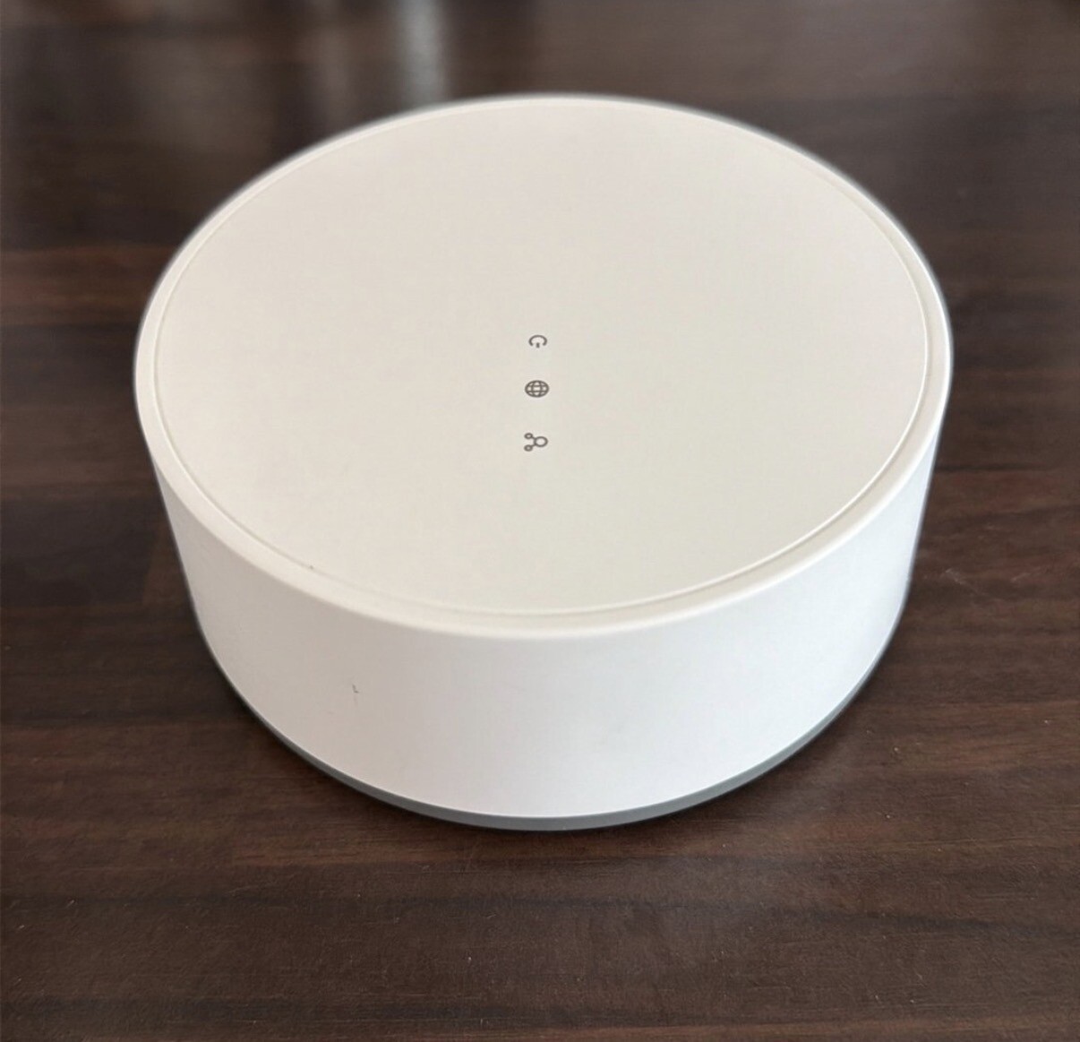

Jag har Ikeas gamla gateway Trådfri hemma hos mig och 41 enheter anslutna. Försöker ansluta ytterligare lampor men får inte till det. Finns det an maxgräns för vad denna äldre modell klarar av? Någon som har fler än 41 enheter anslutna?
  • Ikeas äldre Trådfri gateway på mörkt träbord, en fråga om maxanslutningar ställs i forumet.
Ja det finns en gräns.
Om jag kommer ihåg rätt är det 50 enheter. Då räknas alla enheter. Dvs lampor, switchade uttag, fjärrkontroller mm.
Så min gissning är att du missat några enheter och att du faktiskt har nått gränsen.
