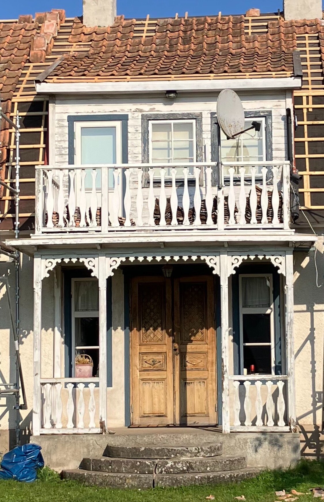

Ska renovera veranda & balkong (se bild) då den nuvarande börjat ruttna, inte minst de lodräta furupelarna.
Ett viktigt mål för mig är att få maximal livslängd i den nya träkonstruktionen. Vanliga furustolpar känns inte optimalt.
1. Kan jag därför ersätta de sex lodräta furupelarna med ek? (De ska vara 5x5 tum och ca 2,5m långa). Ja, ek är dyrt, men det är värt några extra tusenlappar för att slippa byta virke igen om 20 år.
2. Var får jag lättast tag på sådana stolpar och vad är rimligt att betala?

Man byter inte furustolpar var 20 år. De håller mycket längre än så. En rak stolpe med kvartskärna kommer hålla längre än du om den får vara torr i ändarna.
Men ska du ha ek så är det smidigast att gå via lokala hyvlerier och sågar. Bor du i Stockholmsområdet så finns ex. Rimbo Timmer, oklart om de levererar direkt till privatkund men jag har för mig det.

Som konsument får du nog vara glad om du hittar kärnek i önskad dimension, vill du inte betala vad säljaren begär kan du ju prova att pruta (och riskera att inte få köpa nått virke)

Du måste se till att det inte rinner in vatten i konstruktionen.
Naturligtvis ska du välja tätvuxet trä som du skyddar med plåt och tjärpapp så vattnet aldrig kommer i kontakt med de bärande delarna i konstruktionen.

Ekstolpar i valfria dimensioner finns att köpa genom Werner Abrahamsson på Orust och de säljer till privatpersoner. De är hos mig med lastbilen en gång i månaden, så om Stockholm ligger bättre till än västkusten så kan de ligga här tills du hämtar.

Som sagt, furu håller väldigt länge i en sådan konstruktion, om den utförs rätt. Jag tror att Ek är bara marginellt bättre än furu vad gäller beständighet mot röta. Om man tänker sig en usel kontruktion med instängd fukt, så kanske en furustolpe murknar bort helt på säg 7 - 10 år. En ekstolpe i samma dåliga konstruktion kanske håller i 12 år.
Men en furustolpe som sitter luftigt, och är målad med lämplig färg håller i hundratals år.

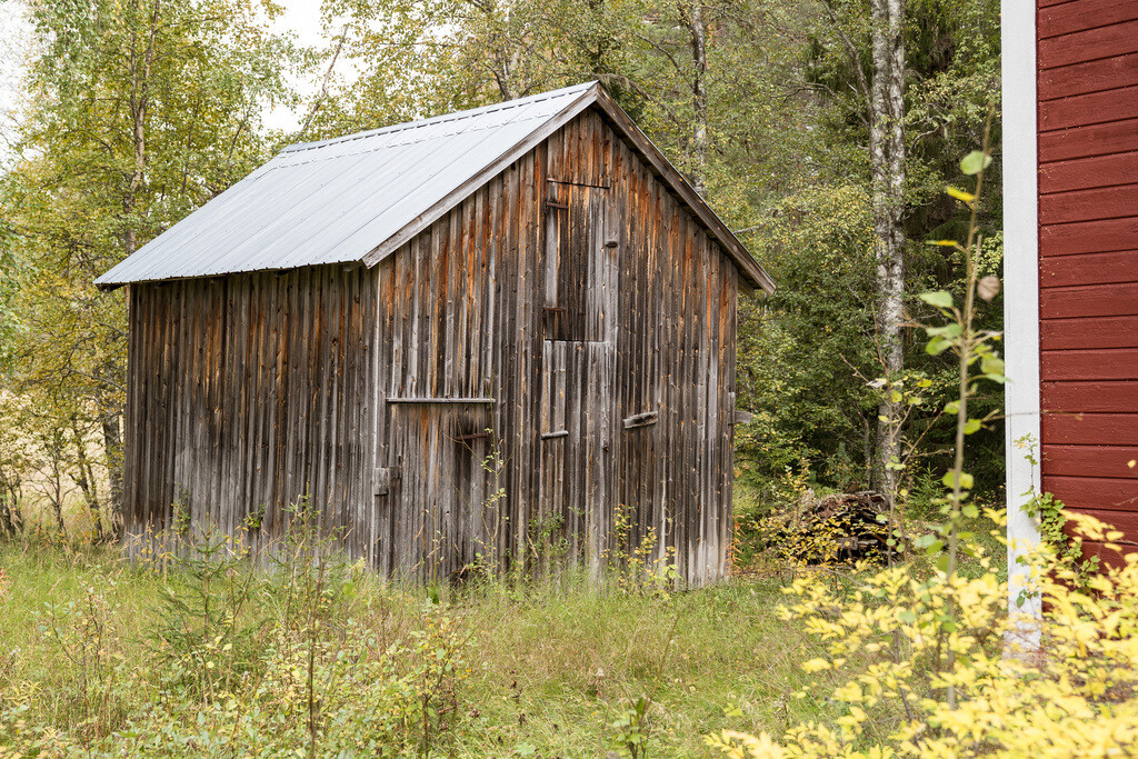

I stort sett om man byggt "som man ska", men dem gamla kunskaperna.
Här är 2 vånings-vedboden från vår släktgård, ca 200 år gammal omålad.
Och man kan fortfarande se kärn-furuns röd-gula ton, där taket skyddat högst upp.
Tvåvånings vedbod från en släktgård, ca 200 år gammal, omålad trä, med kärnfuruens röd-gula toner. Står mitt i grön natur nära en röd byggnad.

Man måste nog generellt söka sig till skogsägare som har 130+ års-skog, för att få den kvaliteten.
Gå & välja ut virket & sedan få det uppsågat 👍
Jag har ca 10 hektar "gammelskog" dvs 130+ år kvar, och det finns flera med liknande.
