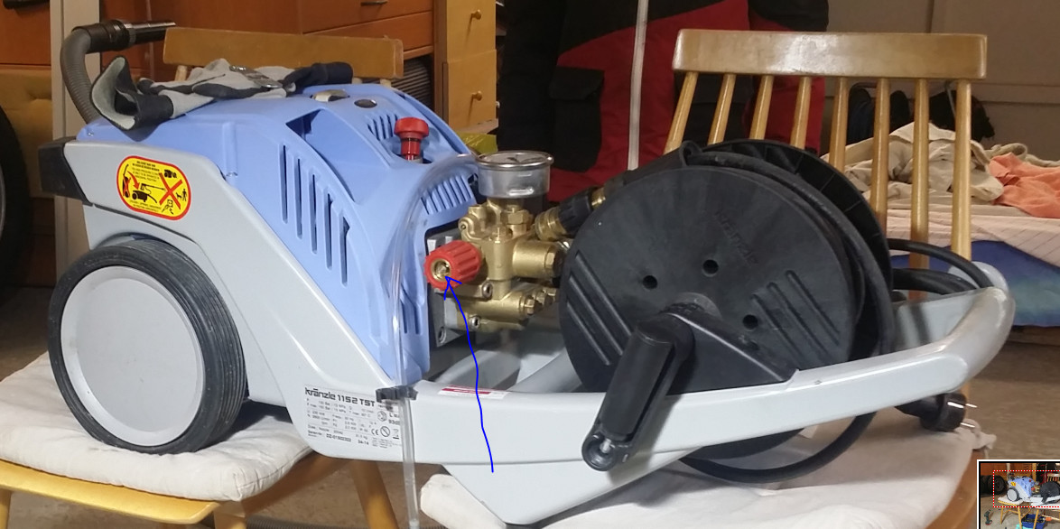

Ang. tryckinställningen så hittade jag en bild efter att jag tagit bort täckbrickan. Jag kan sätta 3 kronor och 50 öre på att Kränzle inte bemödar sig att bygga en särskild tvätt med annan pump bara för Sverige. I så fall borde det gå att se i reservdelslistan att det finns t.ex. en annan pumpskiva som reservdel.
Högtryckstvätt Kränzle 1152 TST med avtagen täckbricka och synlig tryckinställning.

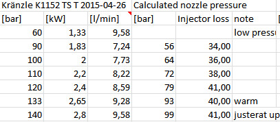

Ifall intresseklubben antecknar kan jag rapportera följande tabell från min 1152TST. Det var efter att ha mätt denna tabell och sedan mätt effekten på pappas Kärcher, att tre år i rad sett alla gula Kärcher (och blåa Nilfisk) på soptippen varje år, samt att ha läst inlägg på något Kränzle-forum om att en snubbe köpt O-ringar från Kränzle till sin 30 år gamla tvätt som han ärvt av sin far som jag tänkte att Kränzle är bra skit på riktigt. :)
Tabell för Kränzle K1152 TST:s tryckinställningar med värden för bar, kW, l/min, och tryckförluster noterat med datum.
Tabellen gäller bara med 042-munstycke.

Jag var ute o tittade på tvätten och kan konstatera att det där locket sitter som sten, jag vågar inte ta i mer för då lär något brytas sönder.
Lättast är som sagt att lämna denna och köpa en 16 amp.
På tal om det så kontaktade jag en svensk firma som säljer 16 amp versionen, enligt deras verkstad så gick den inte att skruva ner? Men jag tycker att jag läst flera st här på forumet som gjort just det och i vissa fall även anpassat trycket till viss watt.

Men vadå, alla Kränzle har ju steglös tryckjustering. Vrider man ner trycket drar den mindre el.
Vill man däremot ändra maxinställningen måste man ändra under kåpan.

Så är det, men det är nog många som jobbar på en serviceverkstad som inte har koll på det.
Så vi vet att den jag har går att skruva upp genom att bryta av locket på effektvredet?
Att man kan ställa ner trycket med effektvredet känns ganska naturligt ja. Men vi pratar om att kunna nå mer bar än vad just min maskin är specad för. Säker på att det inte sitter andra packningar eller liknande i den som är specad högre?
