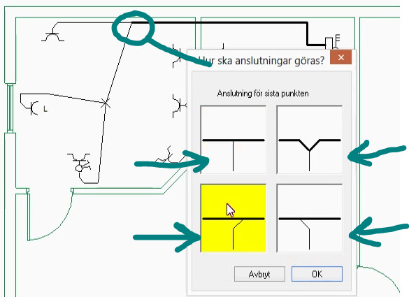

Har en fundering på vad skillnaden är om en anslutningspunkt i ett installationsschema är rakt eller om det är snett?
Bilden är från PKData's (EasyEL) hemsida, det som nu ska bestämmas på bilden är hur anslutningen ska se ut där cirkeln är markerad:
https://i.imgur.com/fK7Ggvn.png
Man ser detta på flertal punkter på ett vanlig schema som (Ignorera de färgade komponenterna, inte min bild):
https://www.byggahus.se/forum/data/attachments/34/34597-b44e1a8427b23d8c7f64387ffe7a10ec.jpg

Går det att visa på en bild hur den fysiska anslutningen ser ut på de 4 olika anslutningarna på bilden?
I den typen av installationsscheman så går man in med 45° vinkel till stamledning för att ange i vilken riktning gruppledningen ska gå.
Och tittar jag på din bild så är det (för mig) tydligt att uttaget uppe till vänster ska sitta på en helt egen säkring, och den andra elen i rummet på en annan säkring.
Detta för att ledningen går in i en stamledning.
Och ledningen ifrån takuttaget ska gå in i 45°, så dra den gärna lodrätt först och sen en 45° vinkel sist.
Nu är det ju inte så jäkla noga egentligen. Ritningen är ju till för att en elektriker ska sätta ihop sakerna rätt, och till det duger redan bilden.
Men
Är jag lite fundersam över. Går den inte redan in i 45°? Eller syftar du på själva lamp-sidan?Mikael_L skrev:
