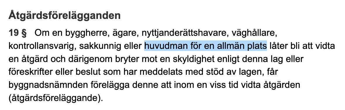

Den här tråden behöver lite input. I granntråden kom just PBL 11 kap. 19 § upp. Vi tackar @Huruvida . Den ger kommunens byggnadsnämnd möjlighet att utöva tillsyn över sitt eget huvudmannaskap för detaljplanen i tråden. Kommunens har som huvudman skyldighet att iordningställa den park som deras gatuenhet planstridigt har gjort en lokalgata av.
Så TS @mag4 borde nog fundera på hur man får byggnadsnämnden i kommunen att öppna ett tillsynsärende gällande att kommunen inte följer sitt PBL avseende skyldighet att iordningställa denna park med trappor enligt detaljplanen.
