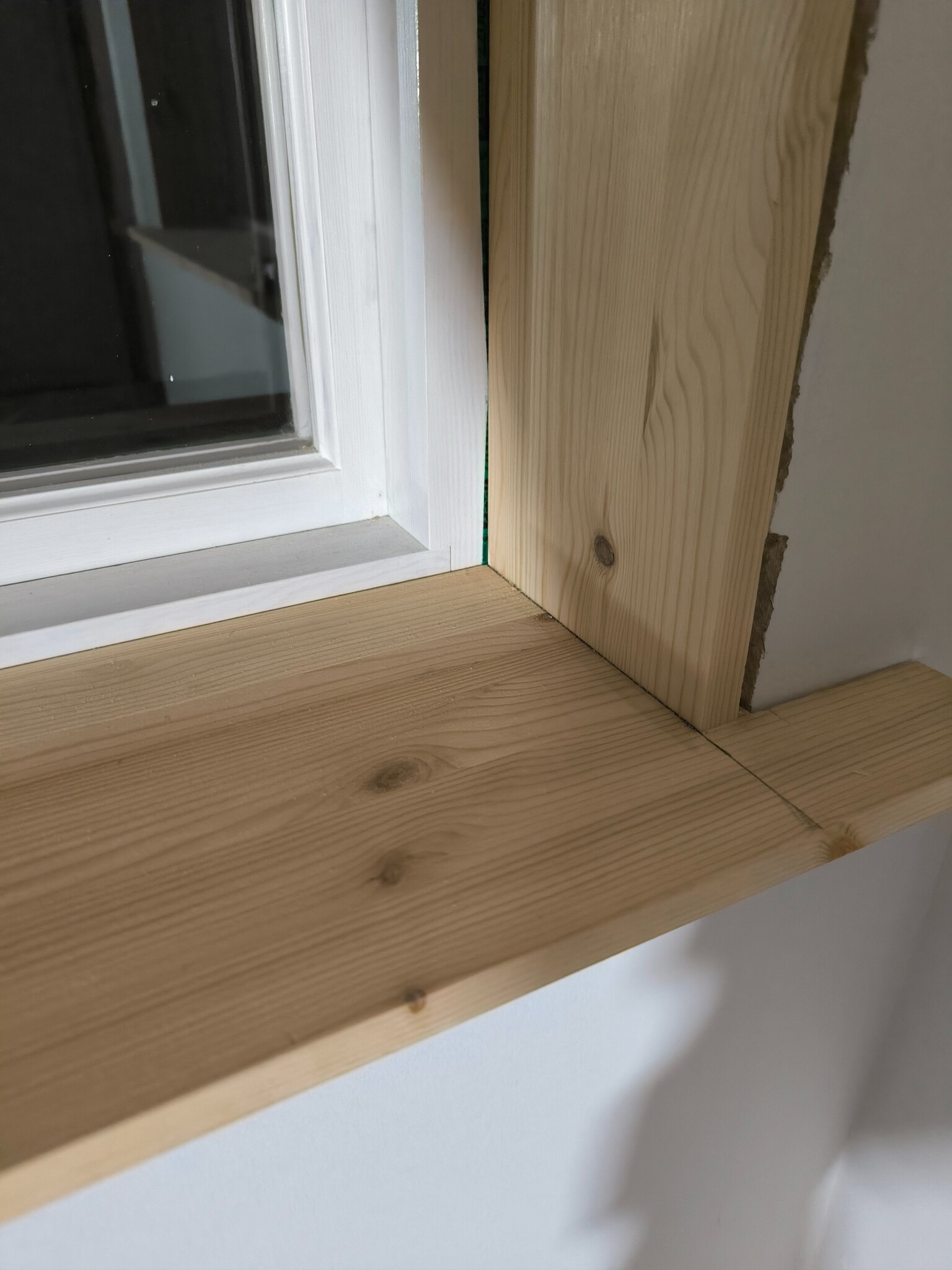

Nyss gjort fönstersmygar enligt översta bild i vårt tillbygge.

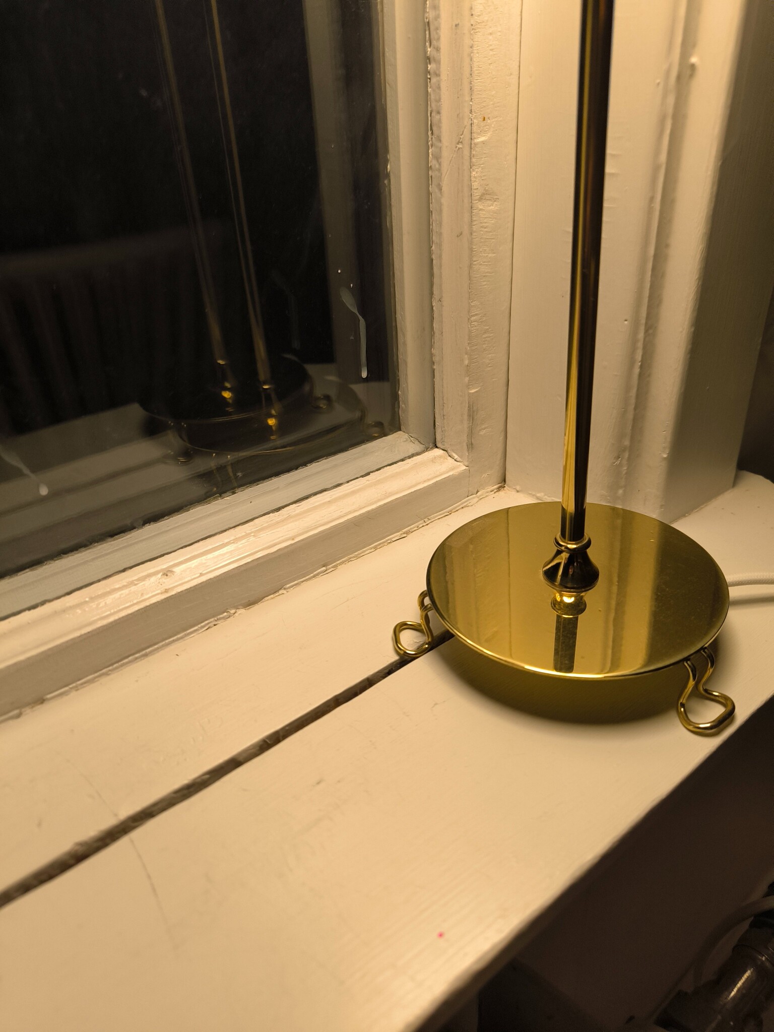

Nu ser jag att i gamla delen av huset livar fönsterbrädan höjdmässigt med karmens undre del. Dvs man kan sätta krukan hela vägen in till fönsterbågen.
Har jag gjort "fel"? Fönsterbrädan upplevs väl djupare om jag ändrar .
Fönstersmyg i trä där fönsterbrädan inte når hela vägen till fönsterkarmen, synlig skillnad i design mot äldre husdel.
En vit fönsterbräda med en guldfärgad lampa nära fönstret, där brädan inte livar med fönstrets karmkant.

Nej du har inte gjort fel, i den undre bilden är det en fönsterbräda utanför väggen den bör stå på konsoler..
plan-g
Du kan höja den undre brädan så den blir i samma höjd som fönsterkarmen om du så önskar.

Fel är det ju inte. Som ovan så är det två olika konstruktioner och man kan göra på båda sätten. Det är mest en smaksak vad som blir bäst och vad man tycker är snyggast.
plan-g och 1 till
Smaken är som baken och om du är färdig vet jag inte om jag hade gjort om men om jag kom på detta medans ändringar gick lätt så hade jag valt att sätta dem i liv med fönstret för jag tycker nuvarande lösning ger ett rörigt intryck med alla vinklar.
