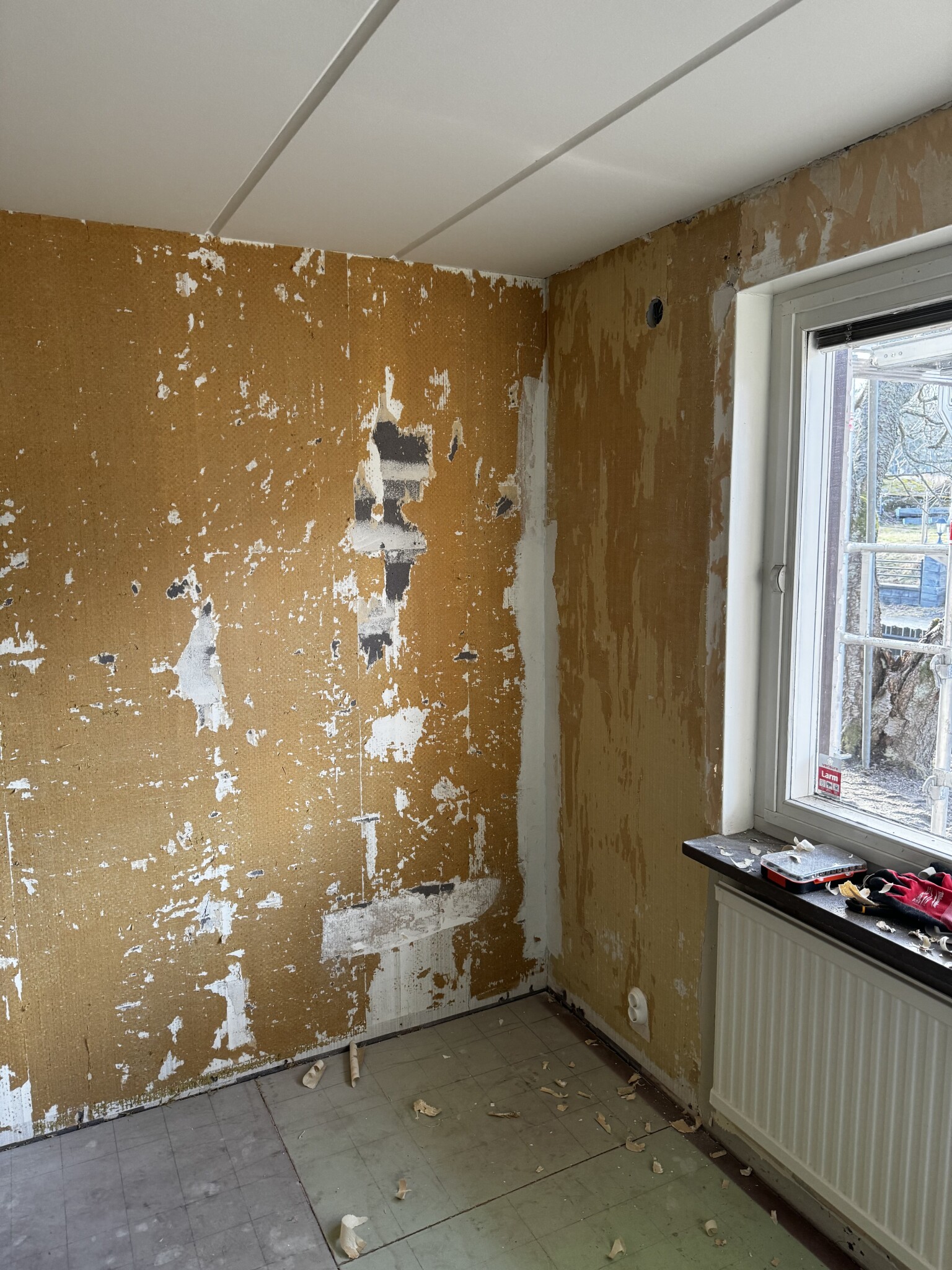

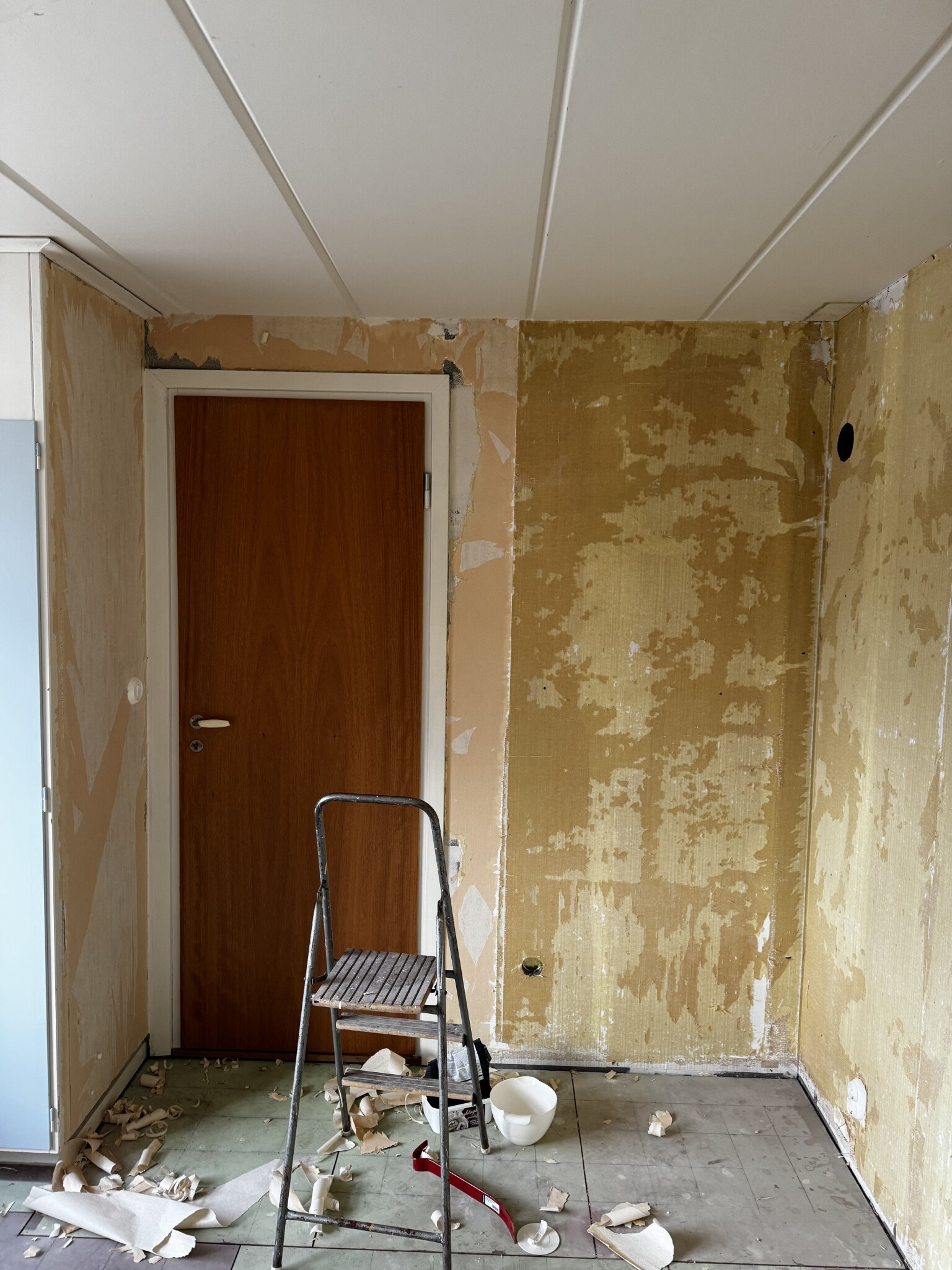

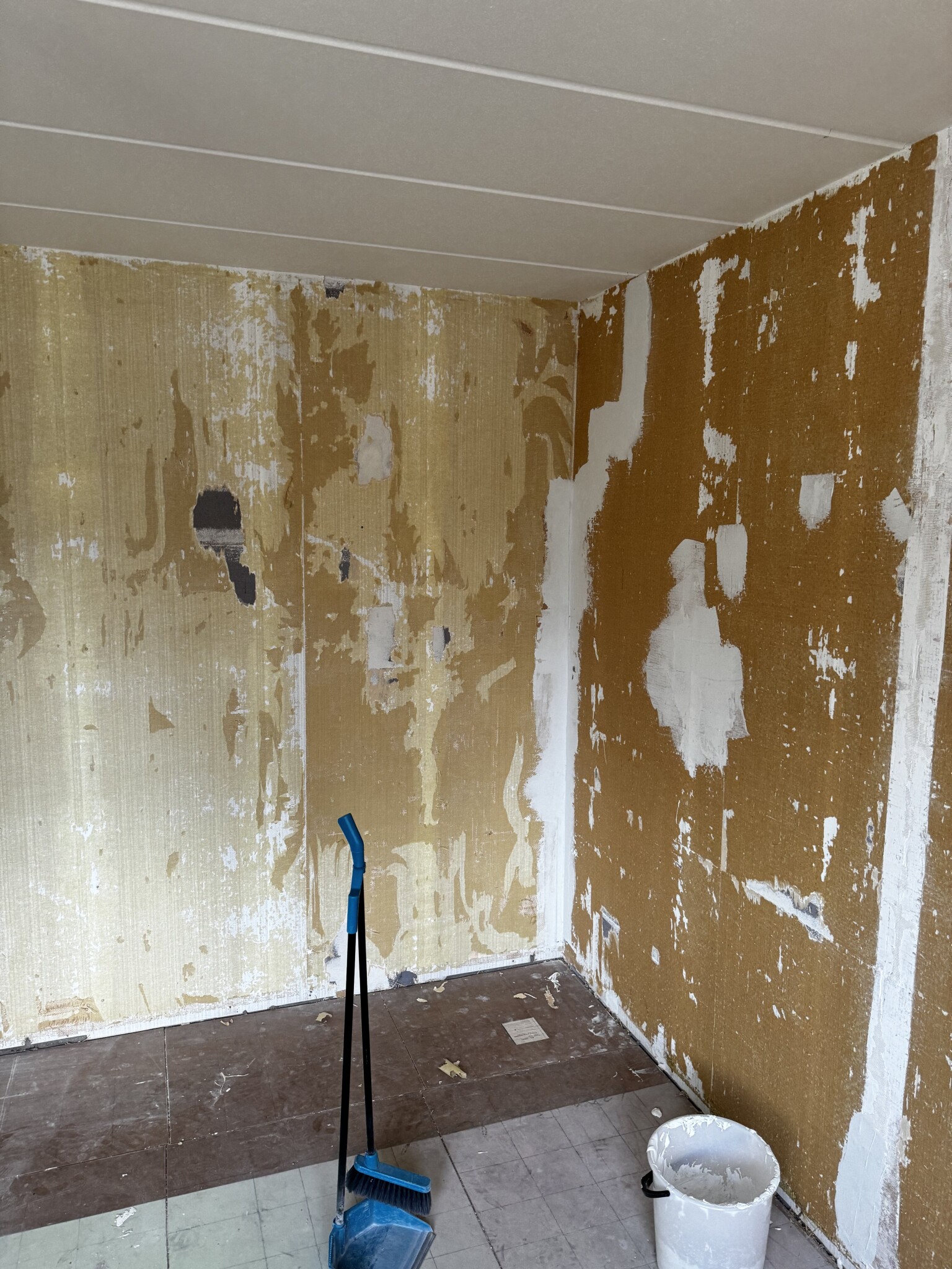

Detta är vårt gästrum som vi tänkte ta tag i själva. Vi har tagit ner gammal bubblig tapet och på vissa ställen genomslag till blåbetong. Vad är nästa steg? Vi vill göra det enkelt. Det är också en del sprickor.

Enklast är det nog med renoveringsgips. Då behöver man bara spackla och slipa skarvarna mellan skivorna.
Julia Söderström
Som BirgitS skriver eller så får ni bredspackla. Det finns för och nackdelar med båda men bredspacklar du så kan du slippa lite problematik med element, fönster och dörrfoder.
Julia Söderström
Tack! Jag funderade på renoveringstapet på väggarna med fönster och dörr. Kanske inte räcker? Alt brespackla de väggarna då.
Såg nån tråd här där de blev arga på varandra när de diskuterade hur man limmade upp gipsskivor på blåbetong. Nån input?
BirgitS
Om det ska fungera med renoveringstapet så måste det vara nästan helt slätt innan man sätter upp renoveringstapeten. En sån döljer bara små ojämnheter.
