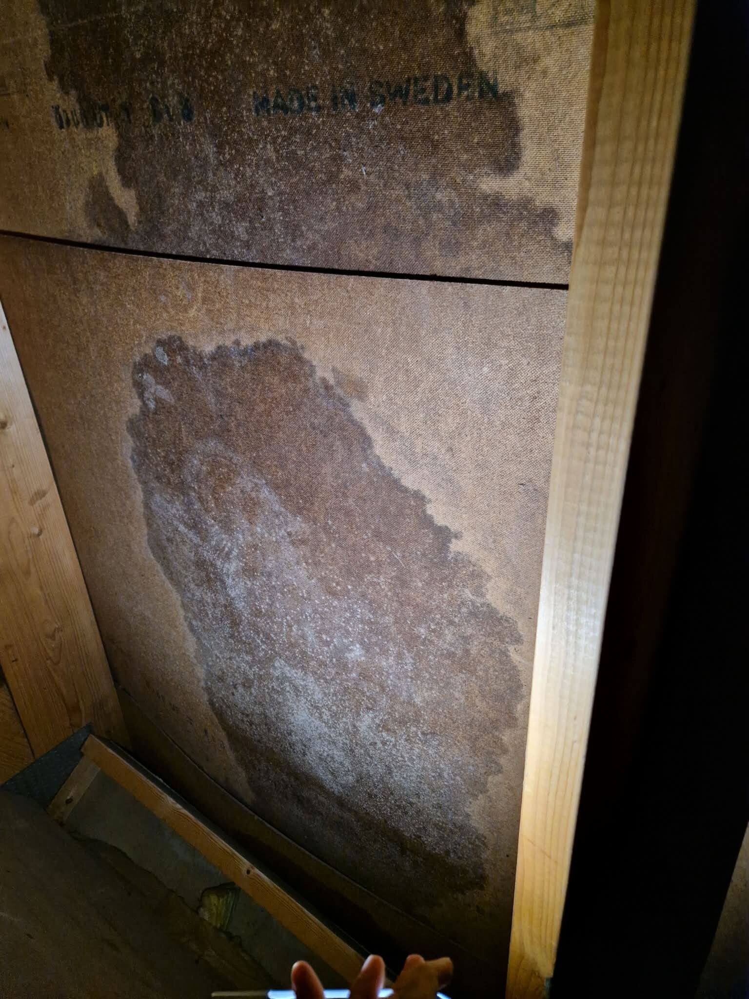

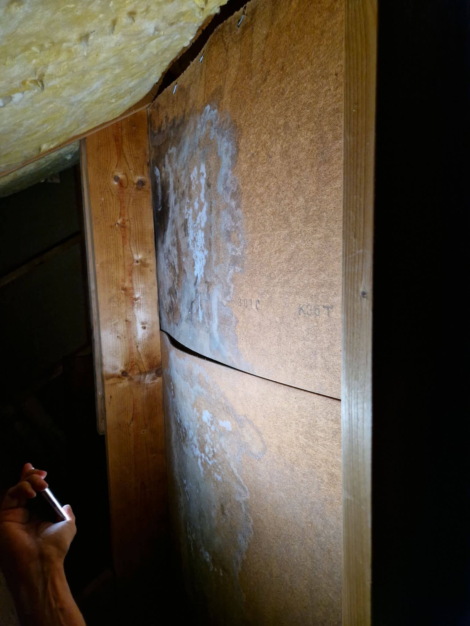

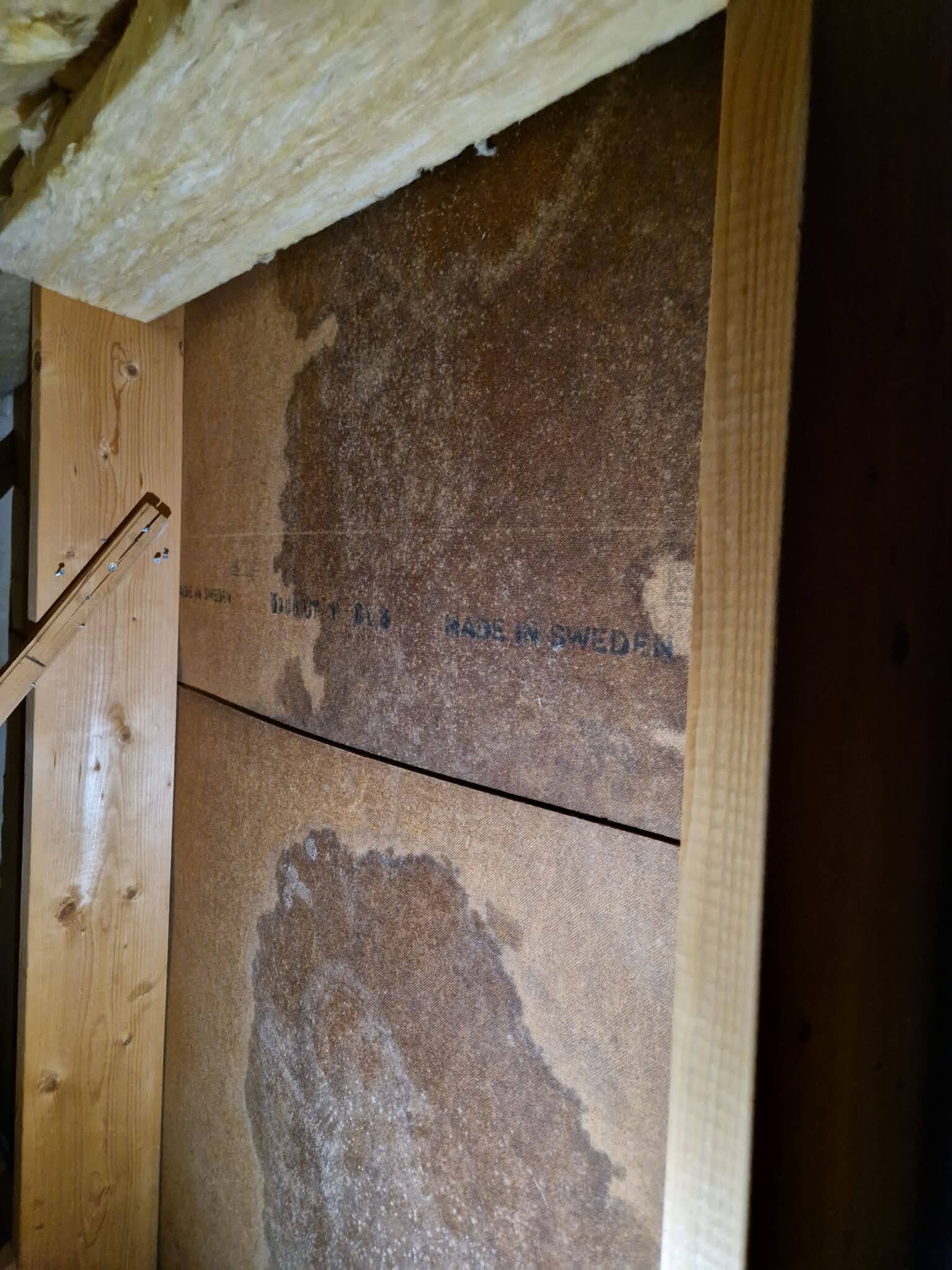

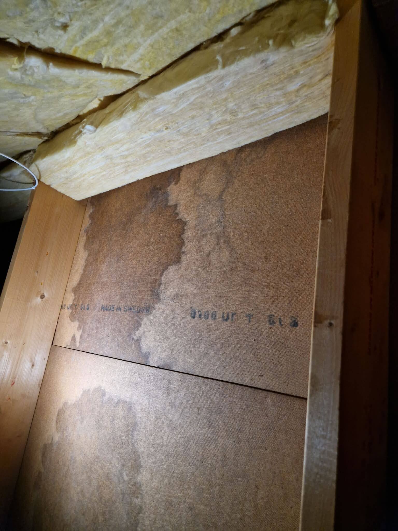

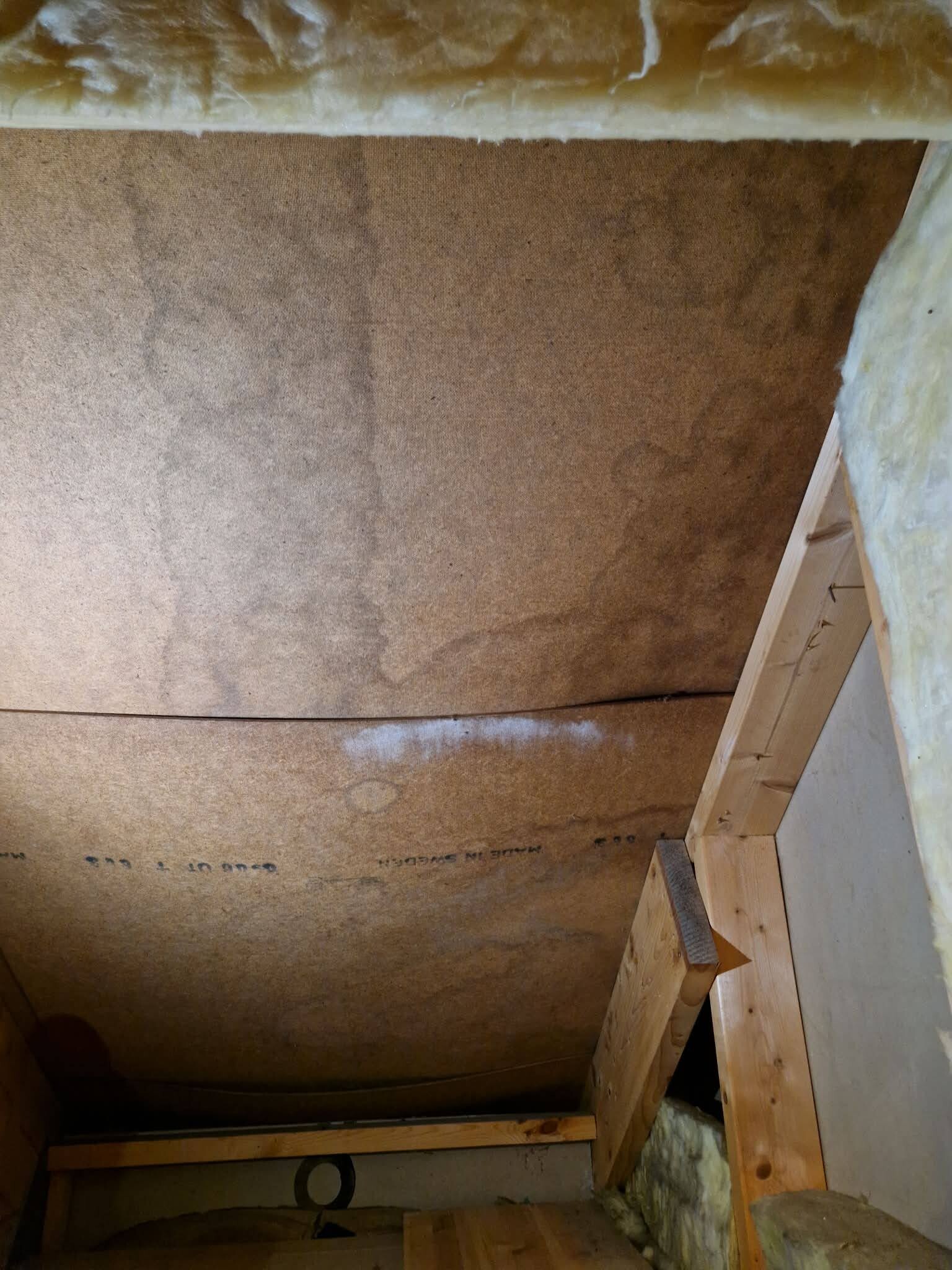

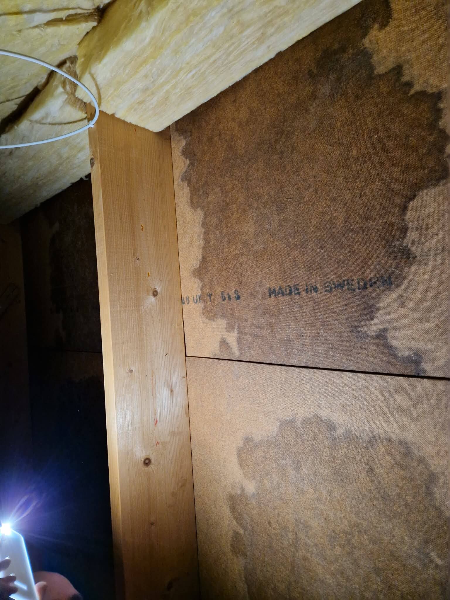

Fukt och mögel i masonitskivor undertak. Första åtgärd? Nästa steg?
Ny husägare sedan november 2025. Köpte radhus med inredd vind (tidigare kallvind) som har kattvindar på varsin sida av inredda vinden. Inspektion och besiktning vid husköpet visade ingen fukt i taket, men taket har uppnått sin tekniska livslängd. Byggår 1986 med betongpannor och masonitskivor under. Vinden är inredd 2015 och då isolerat från kattvindarna.
I år har mycket mer snö än vanligt fallit på vår ort och just nu har det blivit varmgrader och börjat töa. Jag inspekterade kattvindarna och upptäcker att två av masonitskivorna är fuktiga samt att flertalet har spår av svampväxt och en med mycket tydlig svampväxt.
Vi är helt nya husägare och har varit beredda på att taket kommer att behöva bytas medan vi är ägare. Frågan är hur snabbt det måste göras. I nuläget ligger en hel del snö kvar på taket och vi bor i mellansverige, så snö kan fortsätta falla fram till och med mars ungefär. Vad kan vi och bör vi göra nu? Vem ska vi kontakta och vad kan vi göra själva?
Tacksam för rekommendationer och jag kan komplettera ifall mer information behövs. Bifogar bilder.

Jag skulle nog inte göra nånting i detta läget. Bo där i nå år och se om det blir värre. Lite fukt och lite påväxt är inget konstigt alls och kan bero på extrema situationer. Det vore skillnad om det var fuktigt jämt och påväxten växte oavbrutet.
Håll koll på det bara så torkar det säkert . Då dör påväxten.
