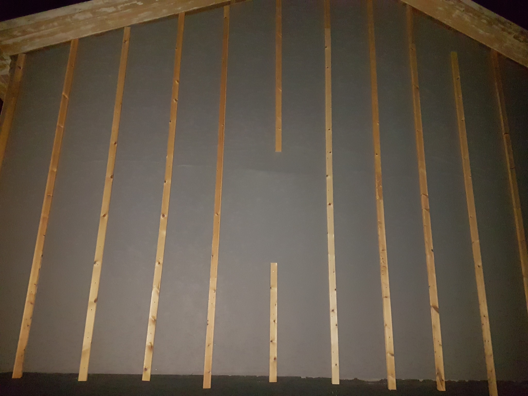

Jag har kommit en del på väg i mitt fasadbygge och funderar nu hur jag ska göra nästa del.
Det ska bli liggande fasad. enkelfasad panel.
Det som är kvar är:
Skära hål för fönster i vindduken
Sätta överbleck för fönstret
Sätta in fönster
Dreva
Sätta fasadbrädor.
En annan fråga är att hela huset lutar någon grad åt vänster i bild. Är det något man ska ta hänsyn till då man sätter fasadbrädorna?
Hur sätter man fasadbrädorna. Börjar man längst ned och väger in den brädan och sen sätter man bara på uppåt? Hur ofta ska man väga så man inte börjar skeva?
Jag ska använda panel som är ändspontad. Ska jag ändå skarva över reglar eller funkar det bra att skarva i facken?
Jag har dragit ned spikläkten 5-7 cm över sockeln. Hur mycket tycker ni att man ska gå ned över sockeln med panel?
Är det mer saker jag bör tänka på när jag ska färdigställa fasaden?

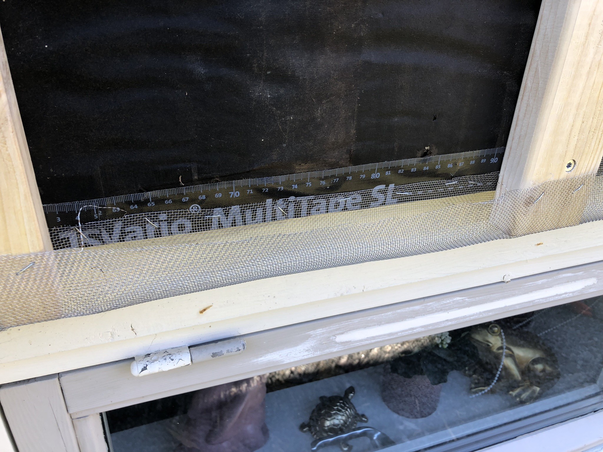

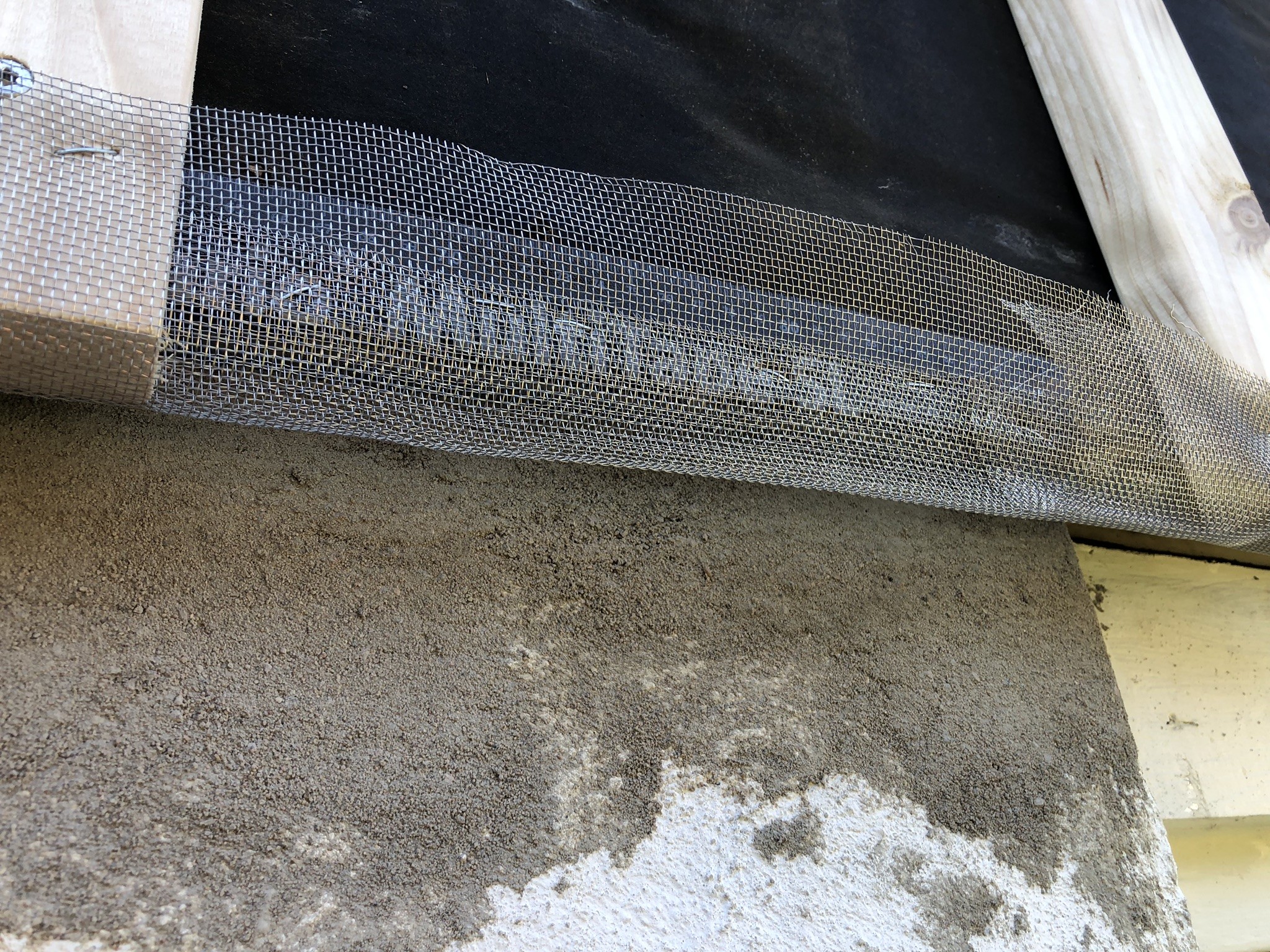

Hur fungerar det med getingstopp. Jag hade flera gamla getingbon under gamla fasaden. Finns det någon produkt som både hjälper mot möss och mot getingar som jag skulle kunna sätta mellan spikläkten.

Det borde väl i så fall vara insektsnät i stället för musband.
Alltså sådant man brukar ha i takfoten för att slippa flugor på vinden.

Jag häftade fast rostfritt insektsnät såhär, känns som det kommer hålla det mesta borta.KnockOnWood skrev:

Det borde verkligen göra susen!
Jag köpte sådant här,klippte till 10cm remsor med vanlig sax och häftade fast.P poppe12 skrev:
https://www.bauhaus.se/insektsnat-for-kallarfonster-rostfritt-60x120cm
