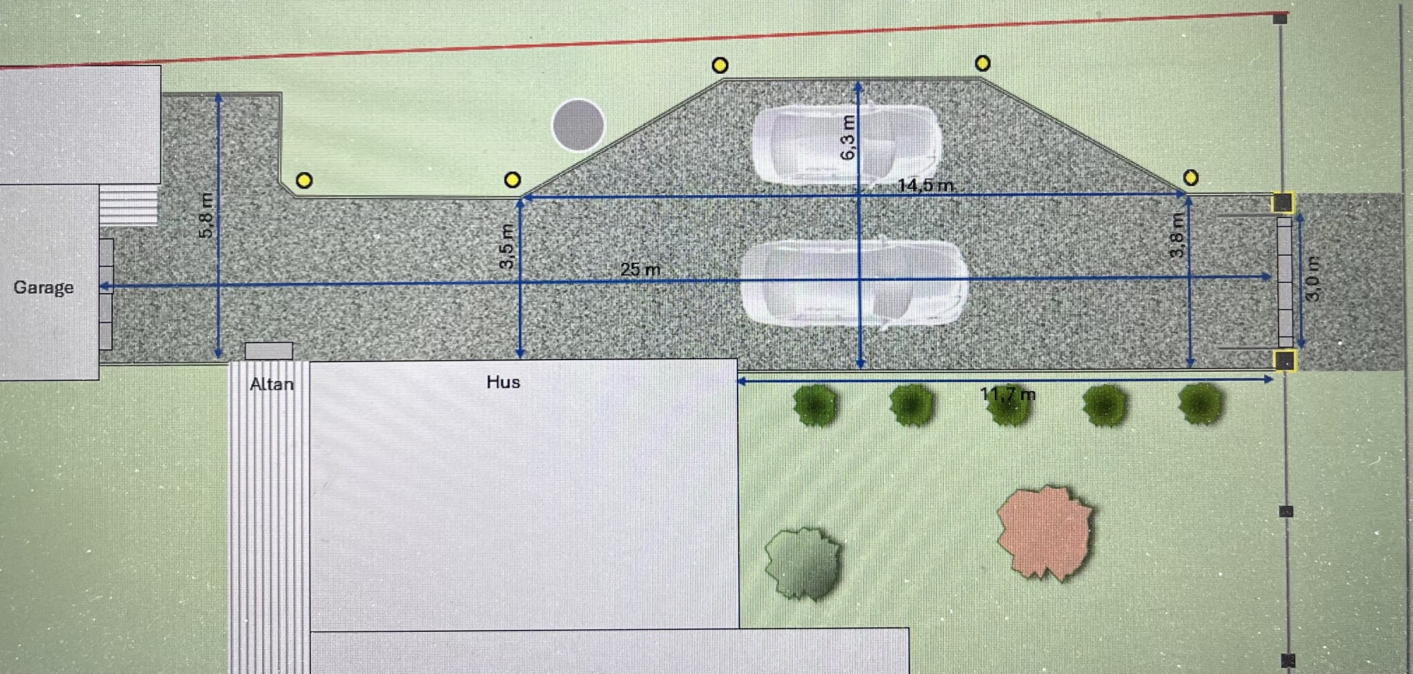

Då bör de gjutas fast pga bilarnas tyngd, vår ena bil väger 2,5 ton. 😬
Skall du köra över samtliga 45 meter kant?
Man kommer inte att köra över kanten, annat än om man oavsiktligt kör på den lite grann. Tanken är att säkerställa stabiliteten så att inte trycket från bärlagret är större än mothållet från jord och gräs utanför.
Inser dock att en mindre del av sträckan nog skulle klara sig med väsentligt mindre / ingen betong, där bilar inte ska stå. Närmast garaget/förrådet i så fall.
Så här är det tänkt att bli, kantstöd hela vägen från de gjutna grindstolparna (42x42 cm) till garaget. Men inte längs med huset förstås, där läggs bara bärlager mot grunden.
Om man bara parkerar så som bilarna är ritade kanske det räcker med betong just där, men har man gäster så vill jag ju köra upp bilarna längs huset mot garaget.
Vågar inte riktigt snåla med betongen pga tung bil, sneda kantstenar vill jag undvika, men jag har ingen praktisk erfarenhet av hur stor risken är.
  • Planritning över uppfart vid garage, med mått och markerade parkeringsplatser. Visar placering av kantstöd från grindstolpar till garage.
