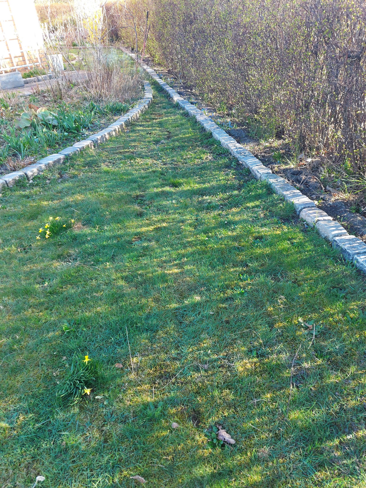

Hur skulle ni avsluta det här : packad jord, jordfuktig betong, 1:3 grus och cement, ...
vi har precis avslutat en sättning av kantsten. Delar av kanten är i en lättare sluttning. Hur skulle ni avsluta på bästa/enklaste sätt?
Tackar!
Tackar!
Jag skulle ta bort smågatstenen och lägga en kantlinje med storgatsten istället.
Storgatsten är ca 6 ggr så tung och djupare då stannar på plats också över tid.
Smågatstenen ger inte långsiktig stabilitet och rör sig med tjälen så att de kommer sitta oroligt.
