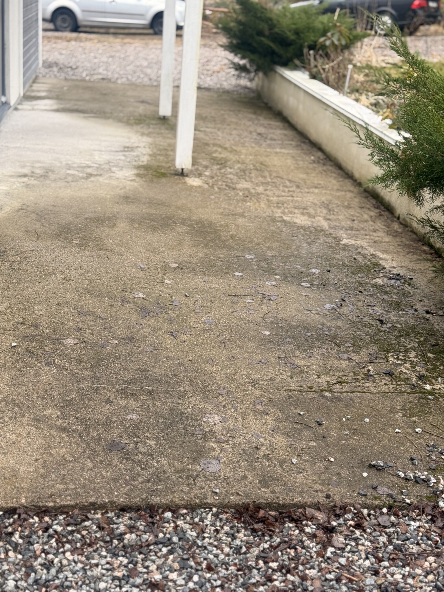

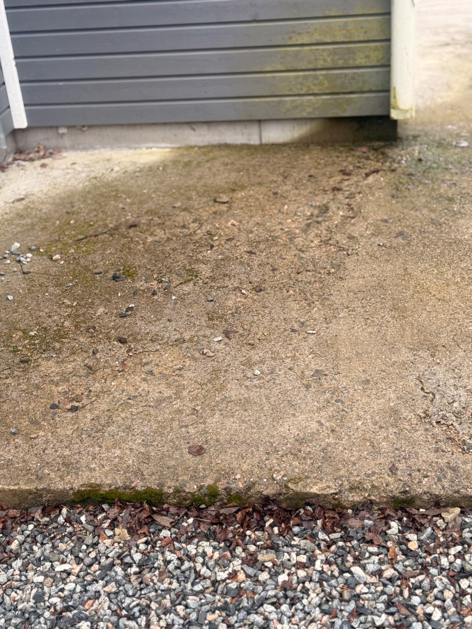

Jag funderar på att lägga marksten själv ovanpå en befintlig betongyta och skulle gärna vilja ha era råd.
Som ni ser på bilderna är betongen ganska ojämn, med lite smuts, mossa och småskador. Ytan är utomhus vid huset och används som gång/uppfart.
Mina frågor:
1. Är det möjligt att lägga marksten direkt ovanpå betongen
2. Behöver man i så fall lägga något lager emellan (t.ex. sättsand eller annat)?
3. Hur gör man bäst för att få bra dränering så att vatten inte blir stående?
3. Bör man istället riva bort betongen och göra ett nytt underarbete?
Alla tips och erfarenheter uppskattas!
Tack på förhand 🙂
  • Ojämn betongyta med smuts, mossa och småskador utomhus vid ett hus, intill en grusgång.
  • Ojämn betongyta utomhus med smuts och mossa, belägen vid ett hus; omgiven av grus och växtlighet.
Jag skulle gå över ytan med barkspade för att få bort mossan och kanske vinkelslip med diamantskiva om betongen är väldigt ojämn någonstans, sedan lägga direkt på. Jag har gjort så i verkstaden och det blev väldigt bra
