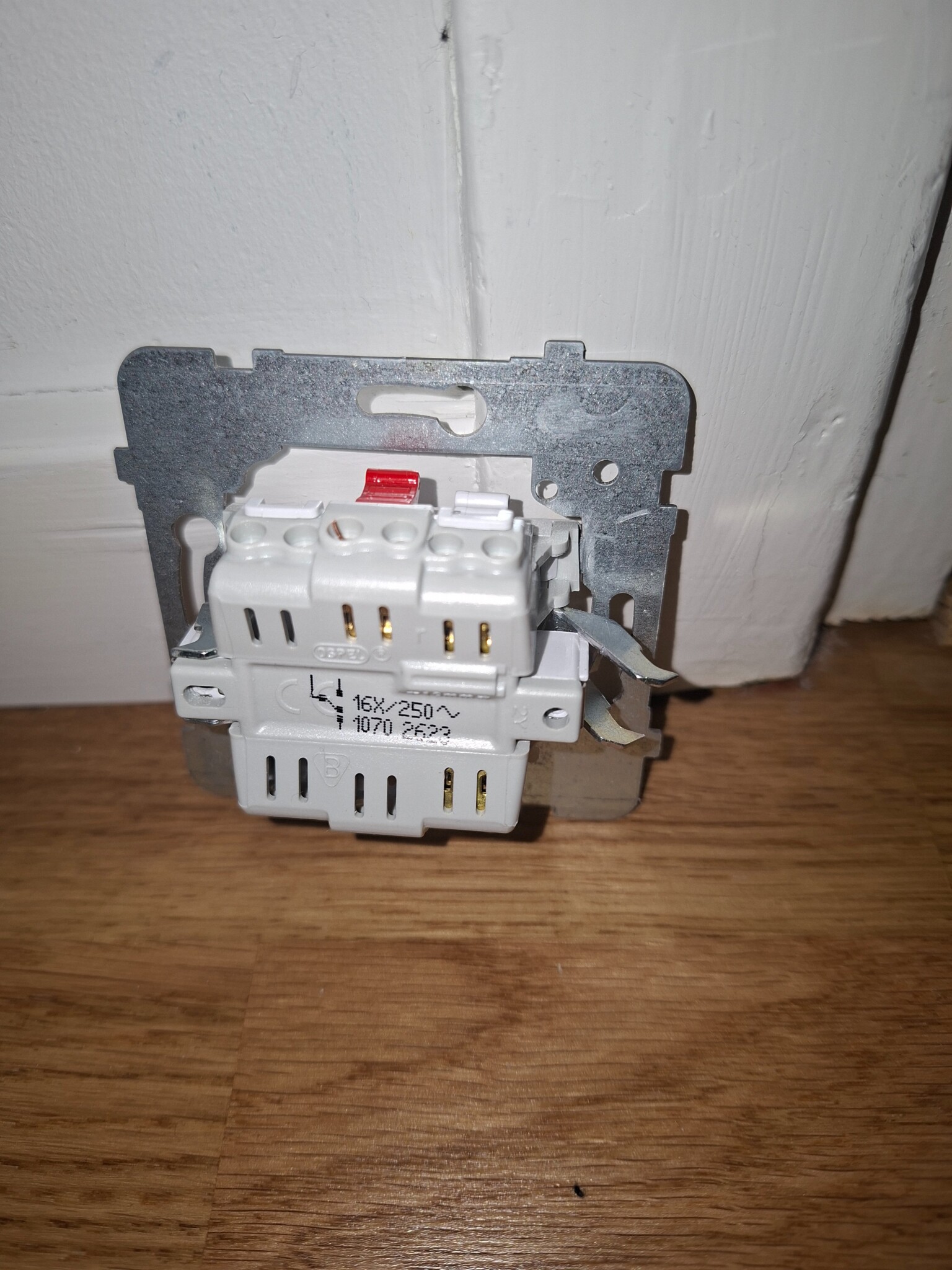

Ska byta denna mot schneider exxact 1 polig.
Det är en ospel.
De ser väldigt olika ut.
Någon som kam guida mig,
Vilken kabel ska in i L på exxact brytaren.
Är L på ospel där den röda klämman sitter?
Tack

Detta är faktiskt ett läge där man kan prova sig fram men har du inget kopplingsschema på den nya brytarens baksida?

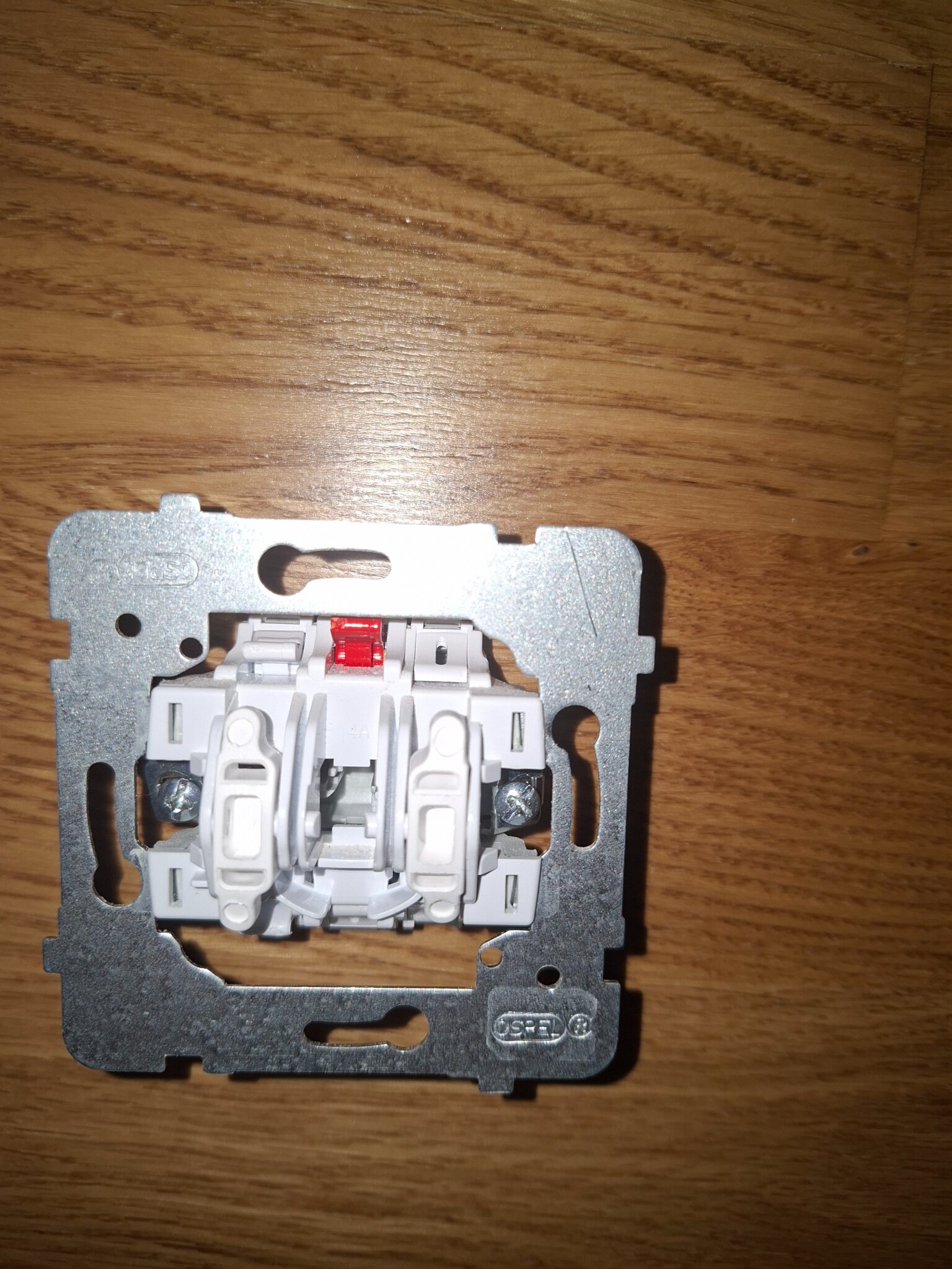

Tack vill du kolla, på bilden
  • Väggströmbrytare monterad utan ram, sedd mot en vitmålad träpanel och golv av trä.
D
Sätt brun i mitten där nere och orange till vänster eller mitten uppe. Eller missuppfattar jag bilden? I så fall brun nere till höger och orange i mitten uppe. Om du har ett L sätter du brun där.
En enpolig brytare spelar det ingen roll hur man vänder. Förmodligen är fasen på den bruna tråden. Och eftersom det i just det här fallet inte spelar någon roll om man förväxlar trådarna är det bara att lägga den bruna på L i den nya brytaren.

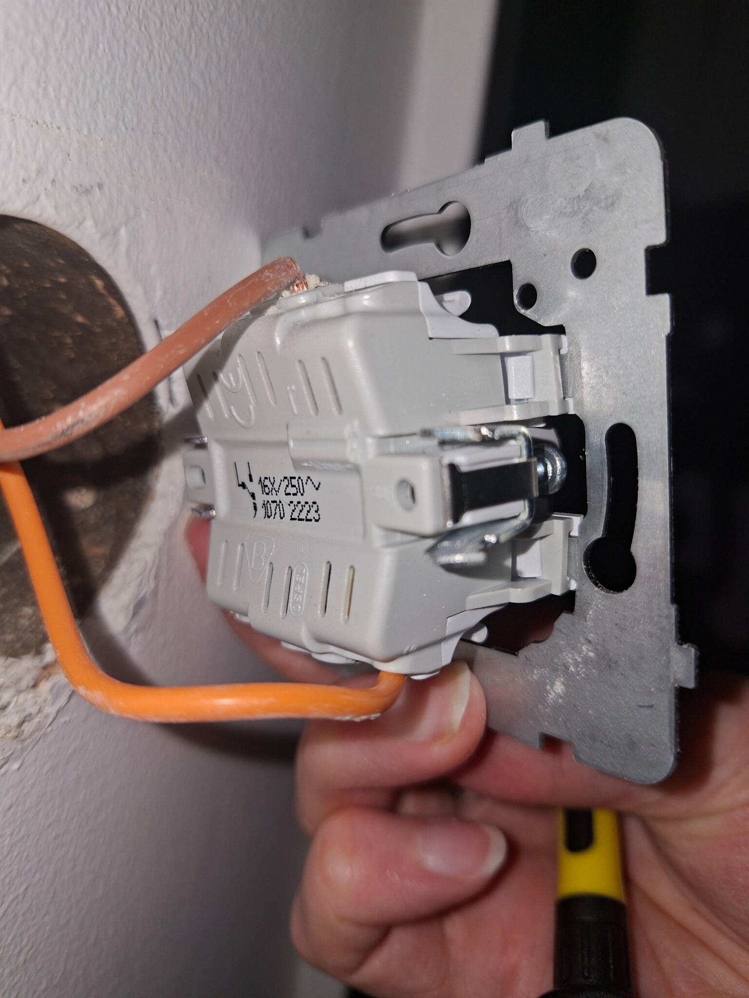

Det jag undrar är vilken kabel som sitter i inkommande el som brukar heta L
Brun brukar motsvara L. Man kan aldrig lita på färgerna iofs men i detta fall spelar det ingen roll.
Tack men varför spelar det ingen roll om jag gör fel
D
Därför att det är en strömställare som bara ansluter tändtråden till fasen. För strömmen spelar det ingen roll om den går uppifrån och ner eller nerifrån och upp.
Förresten, har du inte en fasdetektorpenna i handen på en av bilderna? Skulle gissa att den lyser på brun isf.
Och för att förtydliga står L för fas. Pil ut för tändtråd.
bertt och 1 till
Strömmen går lika lätt åt båda håll genom strömbrytaren. Till en annan gång är det värt att veta att du i ett allmänt fall inte kan lita på färgerna. Men i just det här fallet blir det rätt om den ena sitter på L och den andra på pil ut.

Tack alla snälla för hjälpen nu lyser lampan🤩
