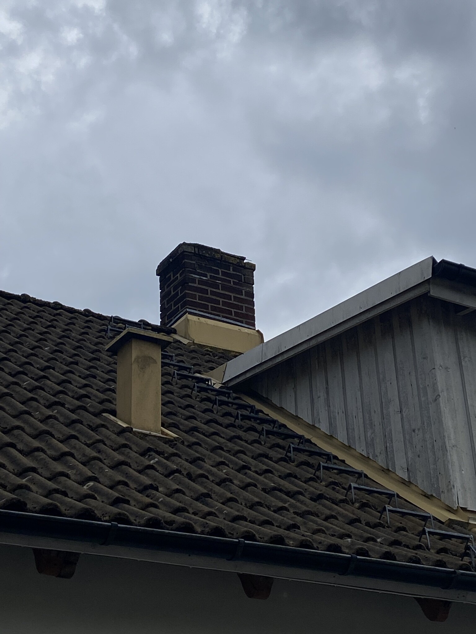

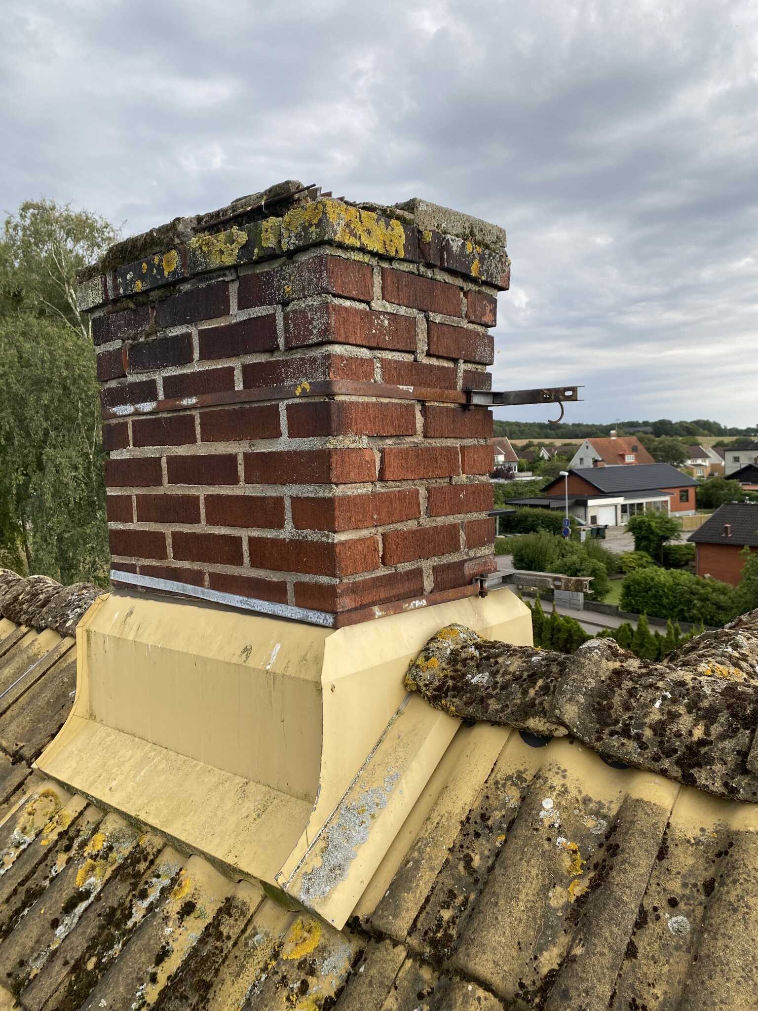

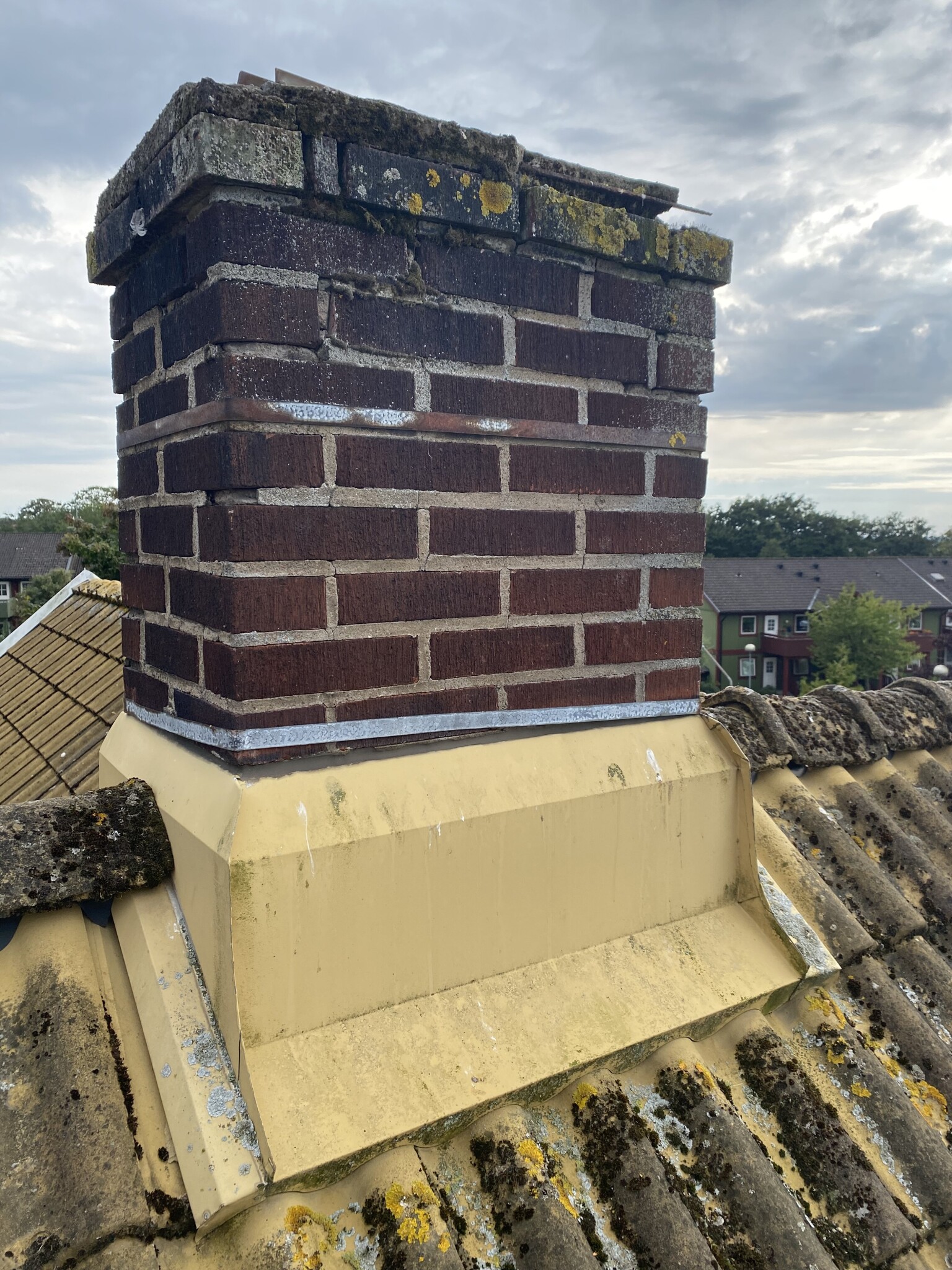

Vi har en skorsten som är sliten och risig. Vi installerade en kakelugn i fjol och installatören tyckte då att vi skulle plåta in den så att den inte går sönder mer, men det har inte hunnits med.
Tänkte nu försöka åtgärda detta och har fått en offert från en plåtfirma på ca 19600 kr före ROT, och ca 13500 efter ROT. Spontant tyckte jag det kändes dyrt, men det är kanske vad det kostar?
Tacksam för råd och inspel i vad ni bedömer att ett rimligt pris för åtgärden är.
Eller om ni har andra idéer på vad man kan göra istället.
Se bilderna på skicket.

Det ser inte überbrant ut, så varför inte upp och foga och gjuta det som behövs?
Som vanligt så går det inte att bedöma skick utifrån bilder. Att bara plåta in den riskerar att dölja strukturella problem. Plocka bort lösa tegelstenar och bygg upp det som är trasigt nerifrån från nivån där skorstenen är frisk. Vid osäkerhet är skorstensfejarmästaren en god källa till kunskap och goda råd.
För mig som har 24 grader takvinkel så ser detta mer ut som 45 grader och väldigt brant. Bygg erforderlig plattform runt skorstenen så att det blir en säker arbetsplats.
Att diskutera pris med detta underlag är meningslöst.
Har ni inte möjlighet att göra arbetet själva så gäller det att hitta ett bra företag och göra arbetet på löpande räkning för bästa resultat och kostnad. Fast pris blir oftast dyrast.

3 dagars jobb för en plåtis
1 dag måttning ch tillverkning
2 dagar montering
19500 är en rimlig summa.
Skall Du ha en vindtunnel (omegahuv) ovanpå kan du lägga till 10000 kr
2 dagar montering
Sent svar, men jag betalade 5000 kronor ink ROT för att plåta in en skorsten. Och den hade en del utvik också så inget lätt jobb. Typ en halvtimme för att plocka ut måtten, en halvdag för att tillverka plåten och en halvdag för att få upp den. En präriehatt med galler för fåglarna kostade mig 3000 kronor, men den monterade jag själv.pelle plåttak skrev:

Som det skrevs ovan. Riv ur allt löst i fogarna. Foga med lämpligt bruk.H Hybro skrev:Gissar att du kommer mycket billigare undan om du fixar en typ plattform att arbeta ifrån.
Samtidigt tar du på dig en ansvar att inte plattformen ger vika.
Själv valde jag att skruva med montage skruv i stället för att spika. Lätt att demontera.
Spikning, även vid demontering brukar medföra att pannor knäcks.
Alltså kasta in / på bruket och stryk sedan av med sånt smalt verktyg för fogar.
Skydda taket hela vägen ned förbi takrännorna med billig presenning.
Plocka bort kransen längst upp.
Bygg upp en lämplig form.
Lägg in armeringsjärn och gjut.
Kan materialet kosta mer än 1000 kr?
