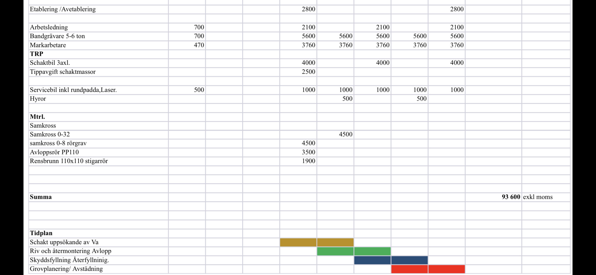

Fått bifogad offert som känns riktigt i överkant?
  • Offertdokument med kostnadsposter och summor för ett byggprojekt, inklusive tidslinje med färgkoder.

Om priserna är ex moms så är 470kr jävligt saftigt för en anläggare.

Arbetsledning, laser, 3-axlad schaktbil? Är det lite rör som ska bytas eller en avfyrningsramp för interkontinentala missiler som ska byggas?

Är det fem arbetsdagar planerade för detta jobb? Någon som vill ha en hel arbetsvecka fakturerad och klar.
Dom har dessutom dragit ut på tiden med att lämna pris men vill gärna börja imorgon kl 7...
Får nog bli pass på den om dom inte går ner rejält.

Arbetsledning 3h lär innebära planering och beskrivning på plats.
Tycker du inte man ska ha laser?
3-axlad lastbil är det vanligaste så det är inget konstigt. Möjligtvis lite konstigt att man specar antalet axlar.
470 för anläggare är nog ganska normalt i stora delar av landet.
Om totalpriset och arbetstiden är rätt eller inte låter jag vara osagt.

Avloppsröret som går från vår fastighet ut till kommunens på gatan har spruckit ca 3-4m ut från huset enl dom som spolade rören och filmade, troligen stenras i röret och deras rekommendation var då såklart att gräva upp och byta.
Vårt största bekymmer är att vi har en helt ny altan (3v gammal) som står längs med husväggen och ca 6m ut. Tror ni det finns någon som helst möjlighet att slippa riva ner hela altanen? Tex genom att lägga i ett rör i befintliga röret om man lyckas få bort det som sitter fast via en utgrävning precis vid altanens slut?
Vad har ni fått betala för liknande projekt? Om man behöver gräva från husvägg till gatan så är det ca 15meter. Då vi har källare borde djupet på grävningen va ganska många meter närmst huset.
