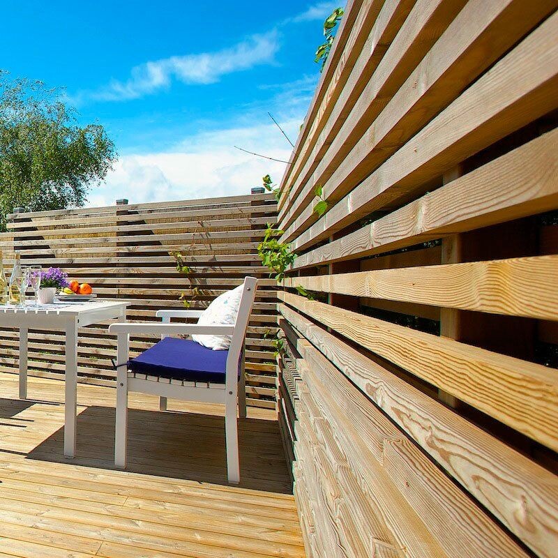

Nu blir jag nyfiken vad mer som kräver bygglov. När några av mina grannar gjorde om sina altaner valde de att ersätta ett staket (ca 70 cm hög) med ett högre… ja, staket? plank? Jag vet inte vad det heter. Ser kanske så här ut:Claes Sörmland skrev:
(Random bild från nätet)
Mina grannars plank (?) är kanske inte lika hög som i bilden, men när de satte upp det tänkte jag att det var lite tråkig att de kapslar in sig på det sättet, inte minst eftersom det ursprungliga konceptet för vårt radhusområde var att det inte skulle finnas någon avgränsning mellan de privata altanerna och den samägda grönytan framför. Det är så husen byggdes.
Redan innan vi flyttade in hade majoriteten satt upp sådana här staket.
Vet inte om dessa hade behövd bygglov men något bygglov från den tiden har jag ingen kunskap om. Jag vet inte heller om någon sökt bygglov när de byggde högre, men i så fall hade nog samfällighetsföreningen fått information om det, antar jag, och så var inte fallet.
Jag tänkte då att det var min privata åsikt att det är tråkig med höga staket/plank (inte minst när husen även har en stor insynsskyddat takterass), men när jag läser denna tråd får jag intrycket att det är mycket mer reglerat än vad jag trodde. Och ffa att det tydligen finns grannar som lägger en massa tid och pengar på att se till att reglerna följs (eller att de tolkas rätt).
Gissningsvis kräver en dylik konstruktion bygglov som plank om den är tillräckligt tät och tillräckligt hög. Ju lägre den är, ju mer luft det är mellan spjälorna och ju mindre den ger ett intryck av att vara ett plank desto mindre är sannolikheten att det är ett plank i PBFs mening.T tophee skrev:Nu blir jag nyfiken vad mer som kräver bygglov. När några av mina grannar gjorde om sina altaner valde de att ersätta ett staket (ca 70 cm hög) med ett högre… ja, staket? plank? Jag vet inte vad det heter. Ser kanske så här ut:

Det är mindre än 1,8 m hög men mer än 3,6 m från fasaden.Claes Sörmland skrev:
Höjden skulla jag gissa på 1,5-1,6 m. Avståndet mellan ribborna är max 2 cm, förmodligen 1,5 cm (mindre än på bilden ovan) men jag slulle inte säga att det ger intrycket av ett plank utan de ger intrycket av ett insynsskydd som försöker inte ge intrycket av att vara ett plank.Claes Sörmland skrev:
Om det alltså inte är err plank, vad är det då (i PBL:s mening)? Ett staket? Och staket kräver inte bygglov?

Det är ett byggnadsverk i PBLs nomenklatur. Sådana ska följa tekniska krav och får inte vara en betydande olägenhet för grannskapet.T tophee skrev:Det är mindre än 1,8 m hög men mer än 3,6 m från fasaden.
Åtgärder kring ett byggnadsverk som listas i PBF gör att bygglov och startbesked krävs före åtgärden påbörjas. T ex plank/mur listas där, det är därför det krävs bygglov för att uppföra ett plank. Men listan i PBF är uttömmande, åtgärder kring andra byggnadsverk än de som listas i PBF kräver alltså inte bygglov. T ex ett byggnadsverk som i något avseende delar egenskaper med plank men inte är ett plank kräver alltså inte bygglov. Det är poängen med MÖDs dom. T ex kräver inte ett staket bygglov, eller kraftigt plastad textilduk uppsatt på stolpar, domens exempel.
