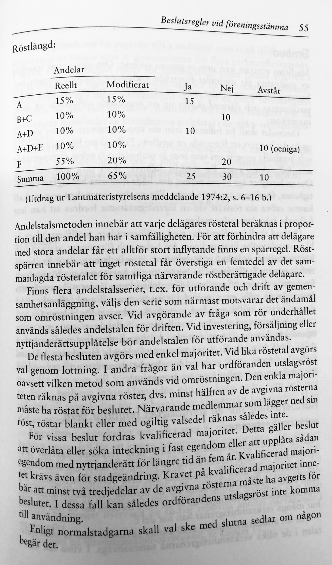

Klipper in en bild från Tommy Österbergs bok "Samfälligheter" upplaga 11. Kanske ett tydligare exempel än det jag försökte knåpa ihop i skrift.
  • Sida från bok som visar tabell över röstlängd och beslutsregler vid föreningsstämma.
”Dock får medlems röstetal ej överstiga en femtedel av det sammanlagda röstetalet för samtliga närvarande röstberättigade medlemmar.”
Om man modifierar en medlems röstetal så ändras ju även det sammanlagda röstetalet.

Nej, det är här vi räknar bort oss. Efter justering så ändras inte antalet närvarande. Bara antalet röstberättigade rösträtter, men det är inte mot dem 20%-regeln gäller.
