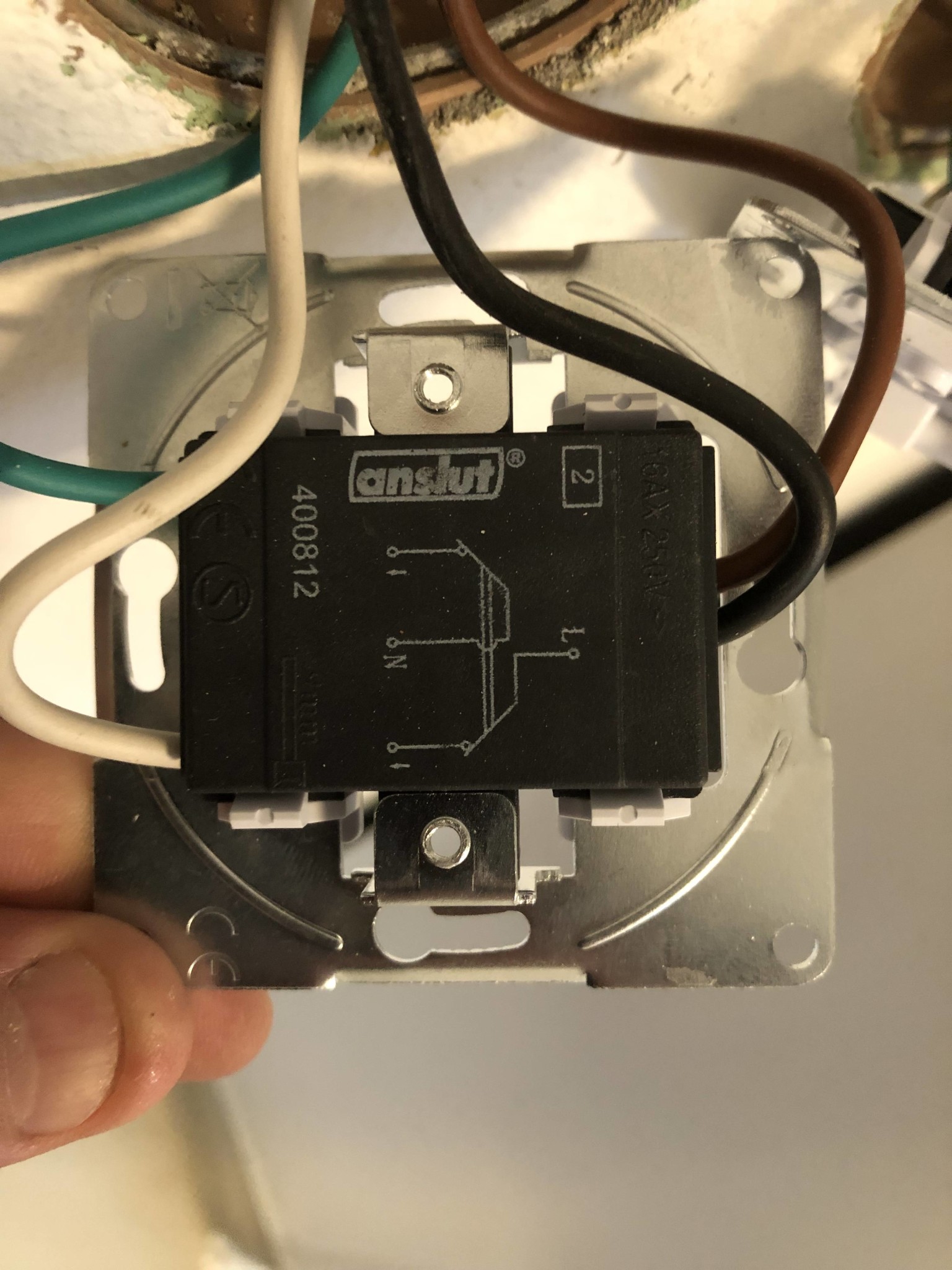

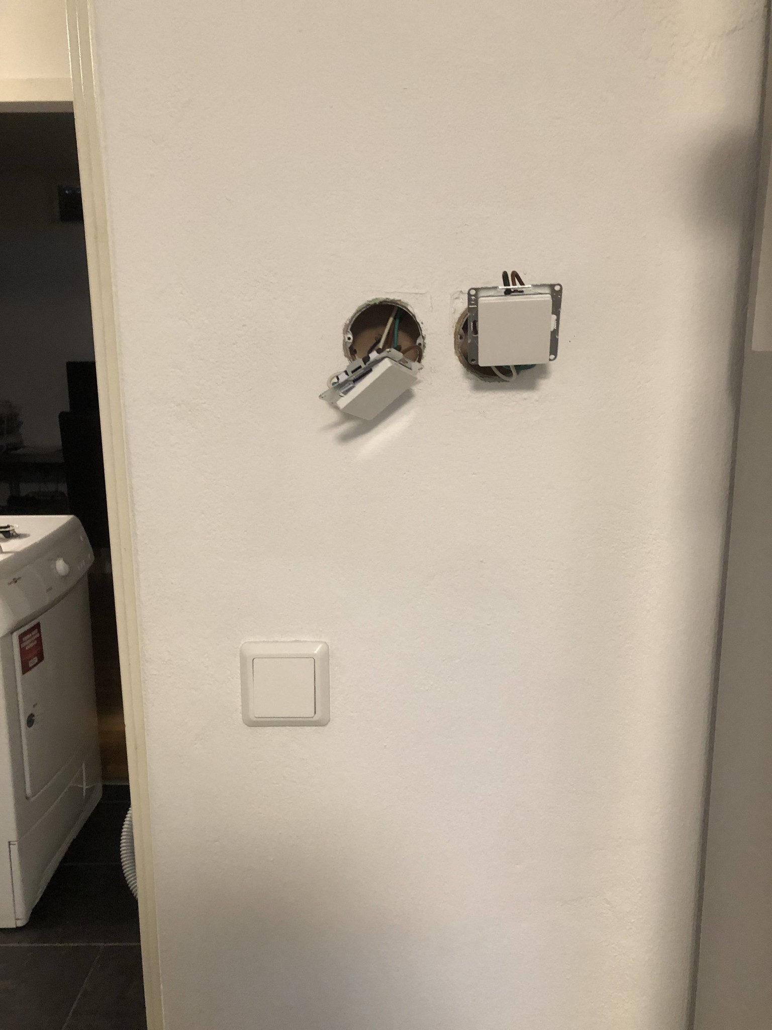

Håller på renovera lite. Måla tvättstugan. Passade på ta bort locken knapp för att måla dessa. Tyvärr flög några fjädrar ut.
Sä jag köpte nya strömbrytare istället.
2 pol/stege.
men det ser lite märkligt ut!
Det handlar om de 2 översta strömbrytarna på bild 1.

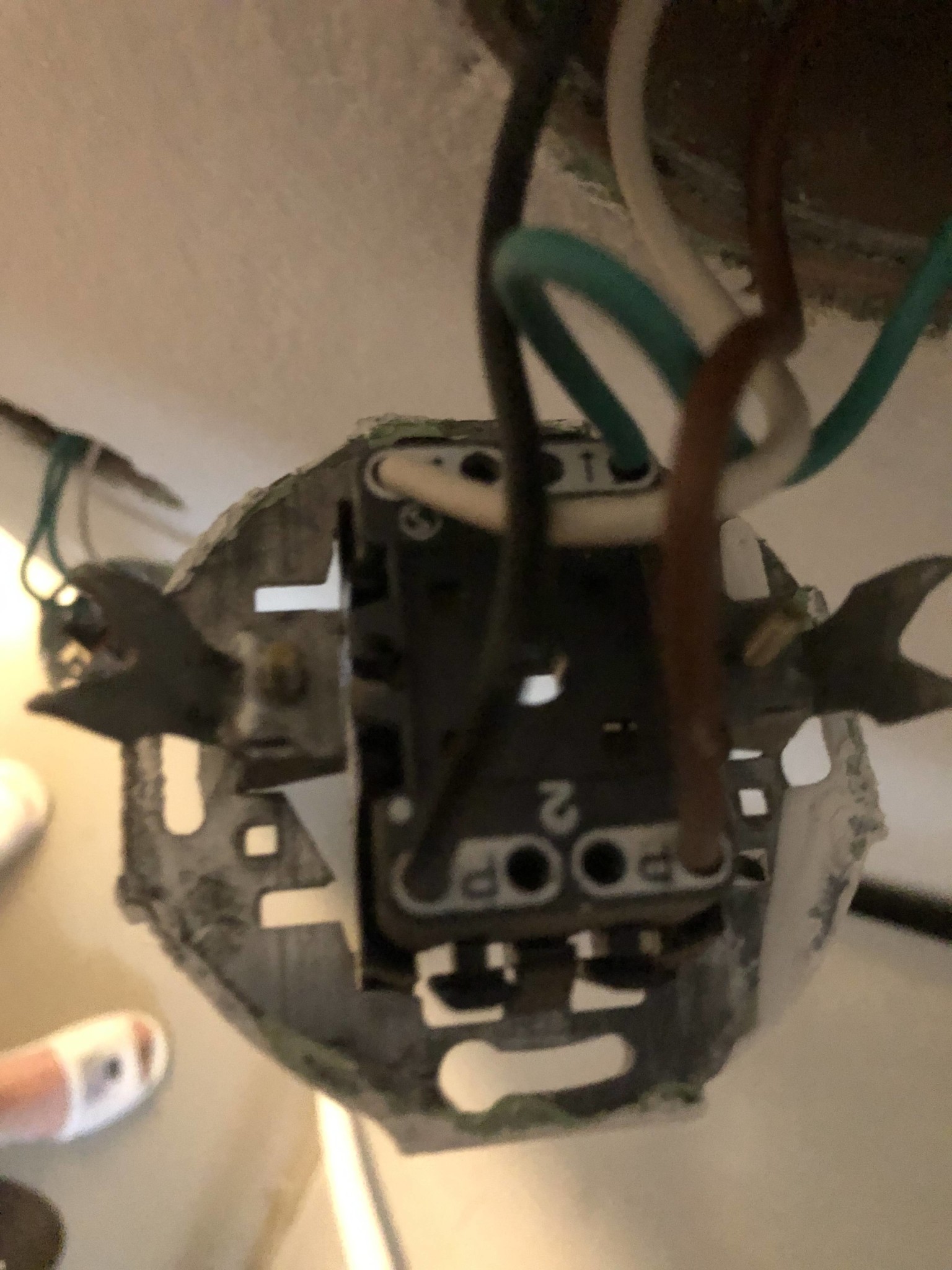

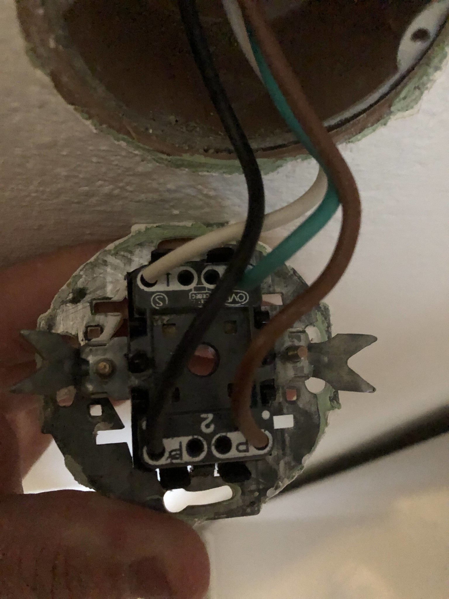

bild 2 och 3 är originalkopplingarna.
bild 4 är den nya strömbrytaren.
Svart och brun sitter fel märkte jag.
2 av rummen direkt ovanför har ingen ström nu.
förslag på koppling?

Jula-brytaren ser ut att vara rätt typ, följ ritningen på brytarens baksida vid inkoppling.
GK100
Bästa svaret
Vad är brytaren till för något?
För att få samma funktion som med tidigare koppling.
Brun i på N
Svart in på L
Och byt plats på vit och grön
Då har du samma inkoppling som tidigare.

Ringde elektrikern och allt är löst. Gamla ägaren som kopplat till oljepanna. Det var inte inkopplat och är borttaget nu.
