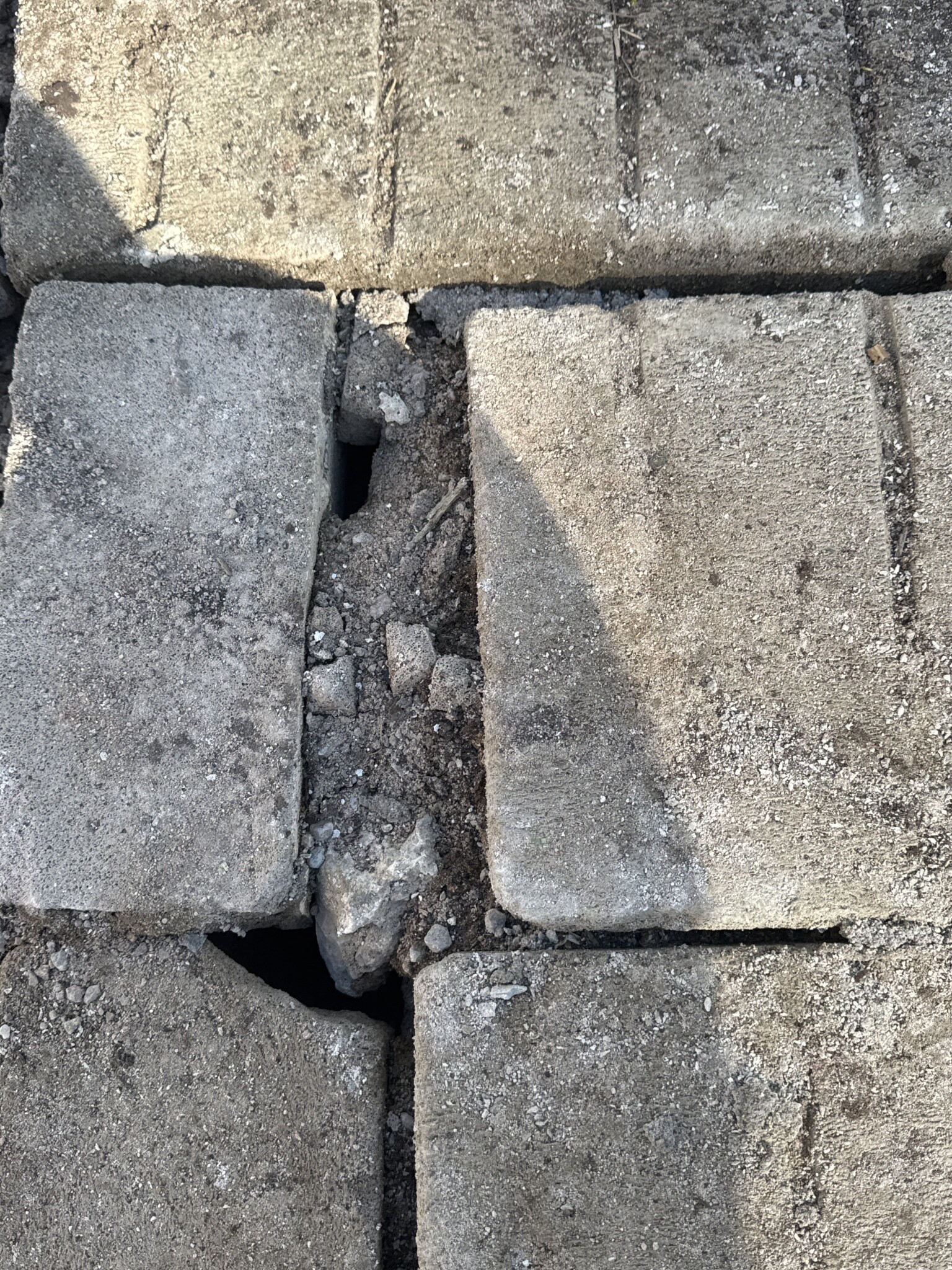

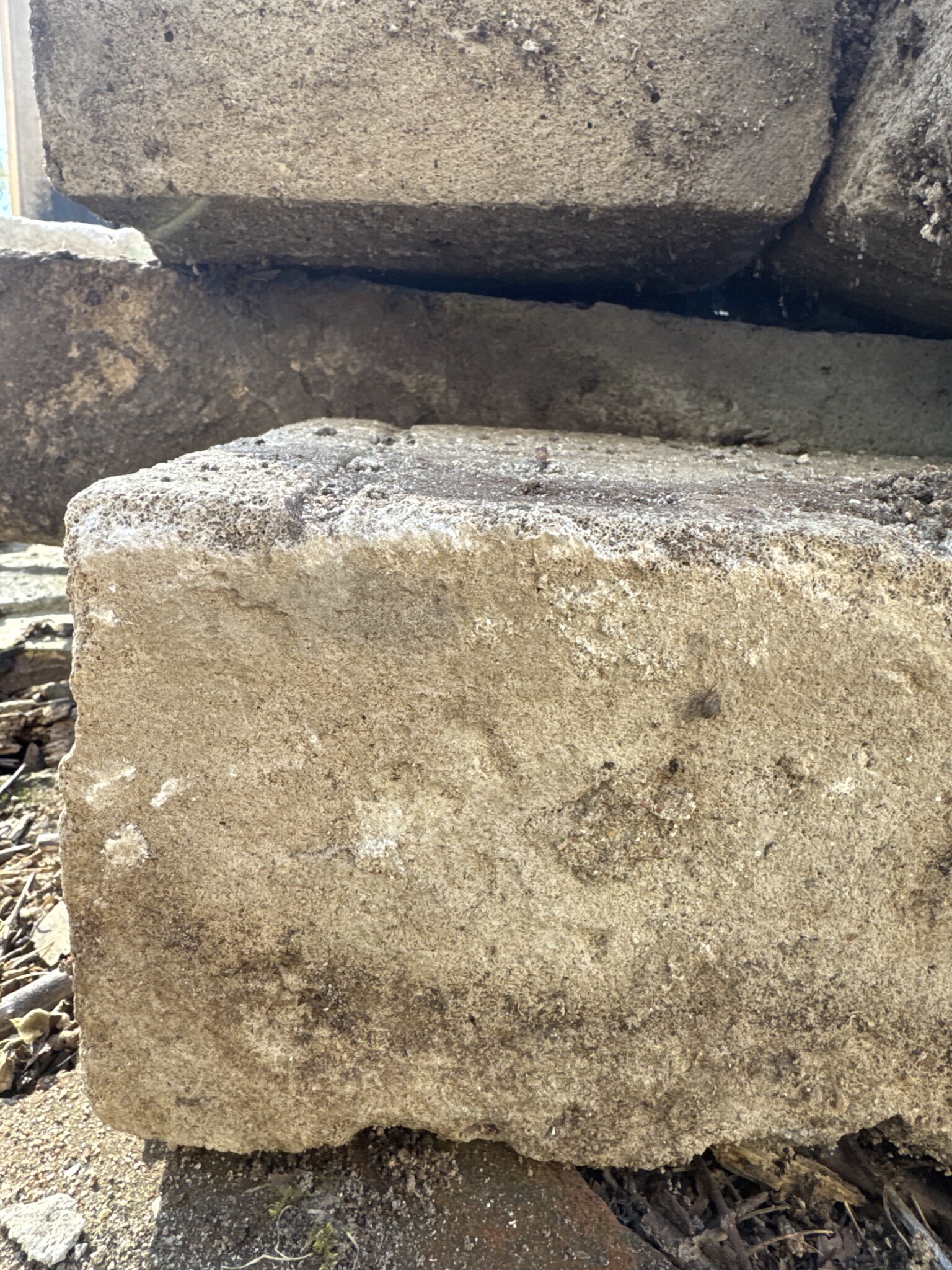

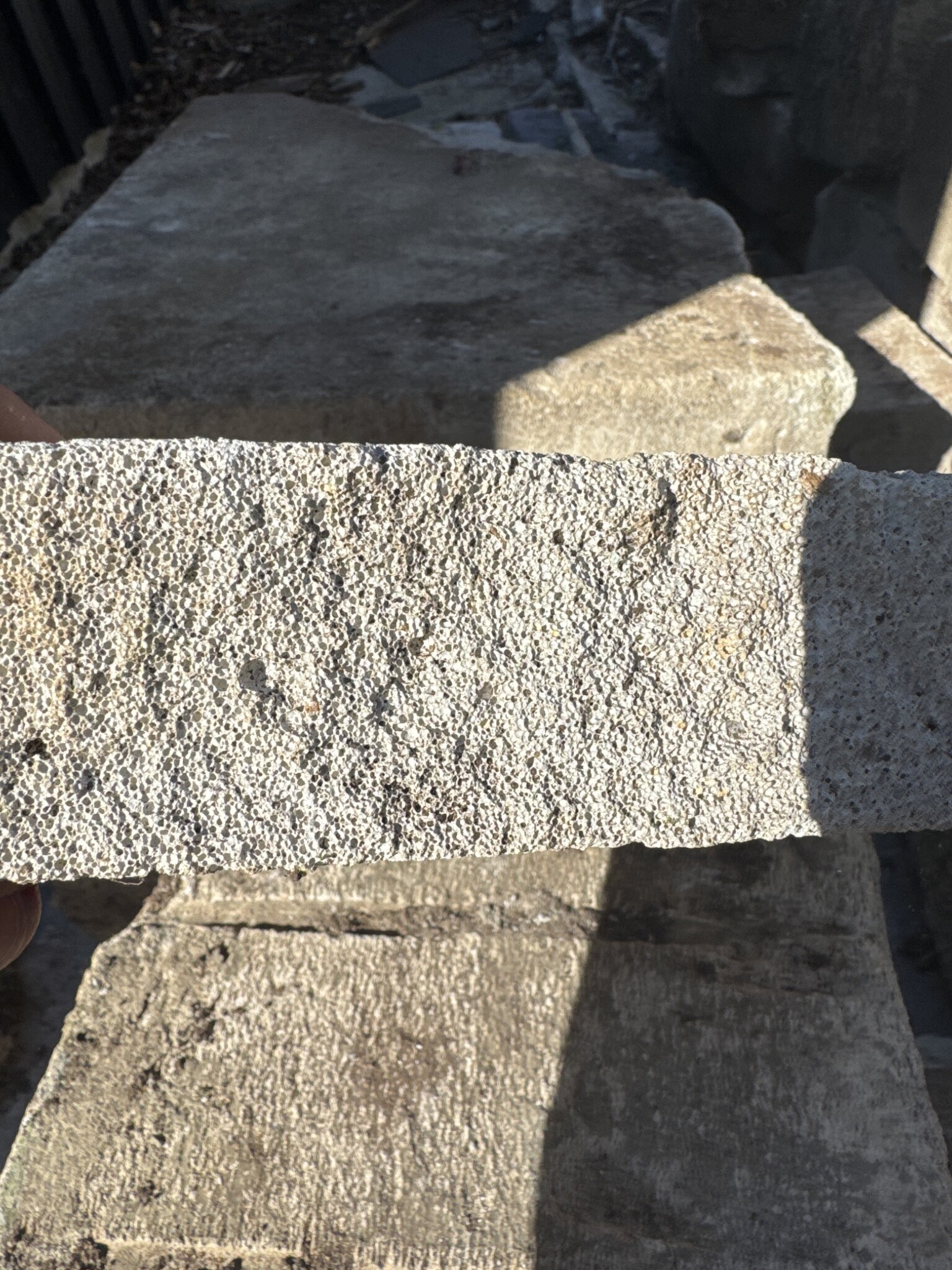

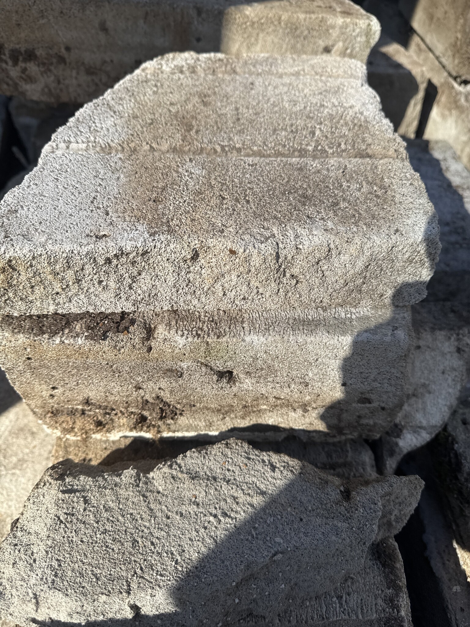

Hej
Gräver och lyfter bort en gammal grund och vill veta om detta kan vara blåbetong. Vad tros?

J JohanAbr skrev:
Hej
Inte i en grund tror jag.
Blåbetong/lättbetong, använde man främst i väggar, inte i bärande delar. Dessutom är den mer mörkgrå/blåaktig i färgen normalt sett.
Men om du är orolig så återanvänd inte materialet inomhus.
I övrigt är det lika farligt som annan betong vad gäller damm om du inte jobbar med det yrkesmässigt; Ha på munskydd om du slår itu det för att skydda dig mot damm, som inte är bra oavsett typ av betong.
