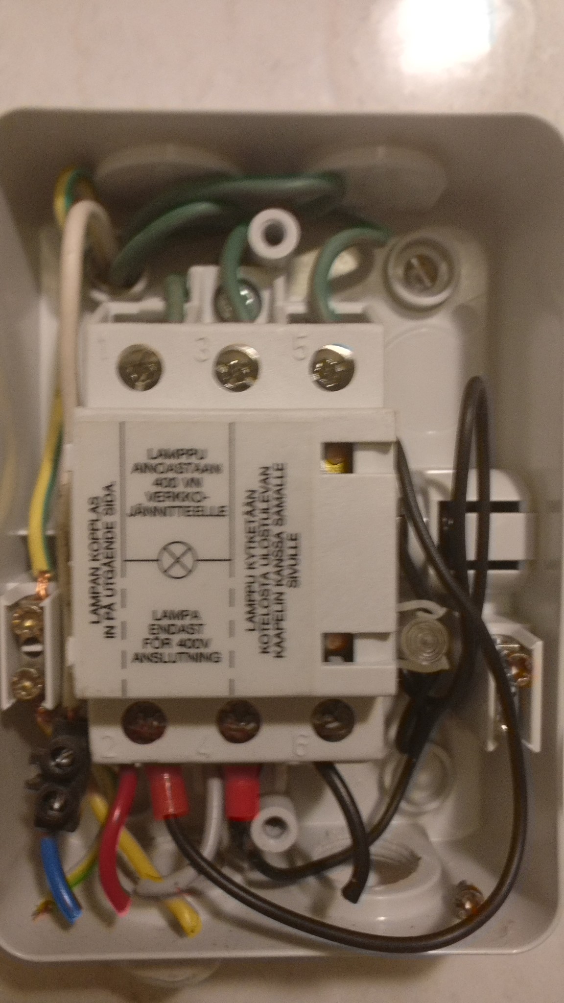

Är det en arbetsbrytare med till/från indikering?

Ser ut att vara trefas. Har du någon aning om vad det varit till för? Verkar ju ha både nolla och jord meddraget, men se till att isolera de två ledarna du inte ska använda ordentligt.
Det är som sagt trefas och ska du sätta ett vanligt enfasuttag så måste de två av de tre övre ledarna som inte kommer att användas isoleras. Du har säkert en trefasgrupp i din elcentral som betjänar denna brytare. En bra idé att slå ifrån/avlägsna de säkringar som inte kommer att användas.
Det kan ju vara bra att börja med att skruva loss de där klippta ledarna på undersidan. Röd och grå (L1/L2?) ser ut att kunna kortslutas rätt fint med bara någon millimeter förskjutning. Vem fasen lämnar det så när man demonterar något?
För liten bild , fattas en del , som utsida
PÅ höger sida i lådan ser det ut som att det sitter ett vred på utsidan , då är det en 3 fas strömbrytare med kontrollampa , och inkoppling kan ske på undersidan , det finns
L1 L2 L3 noll och jord , 3 gröna faser , en vit noll , en jord gul/grön , går bra att ta ut 1fas
välj någon av faserna +noll ( vita sitter ihop med blå till vänster i lådan ) och jord
