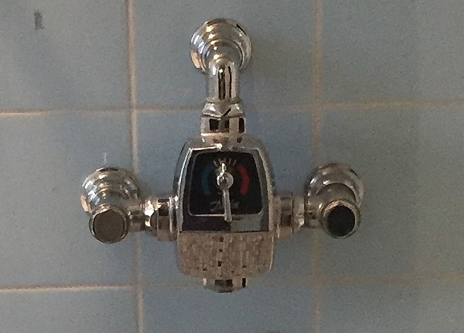

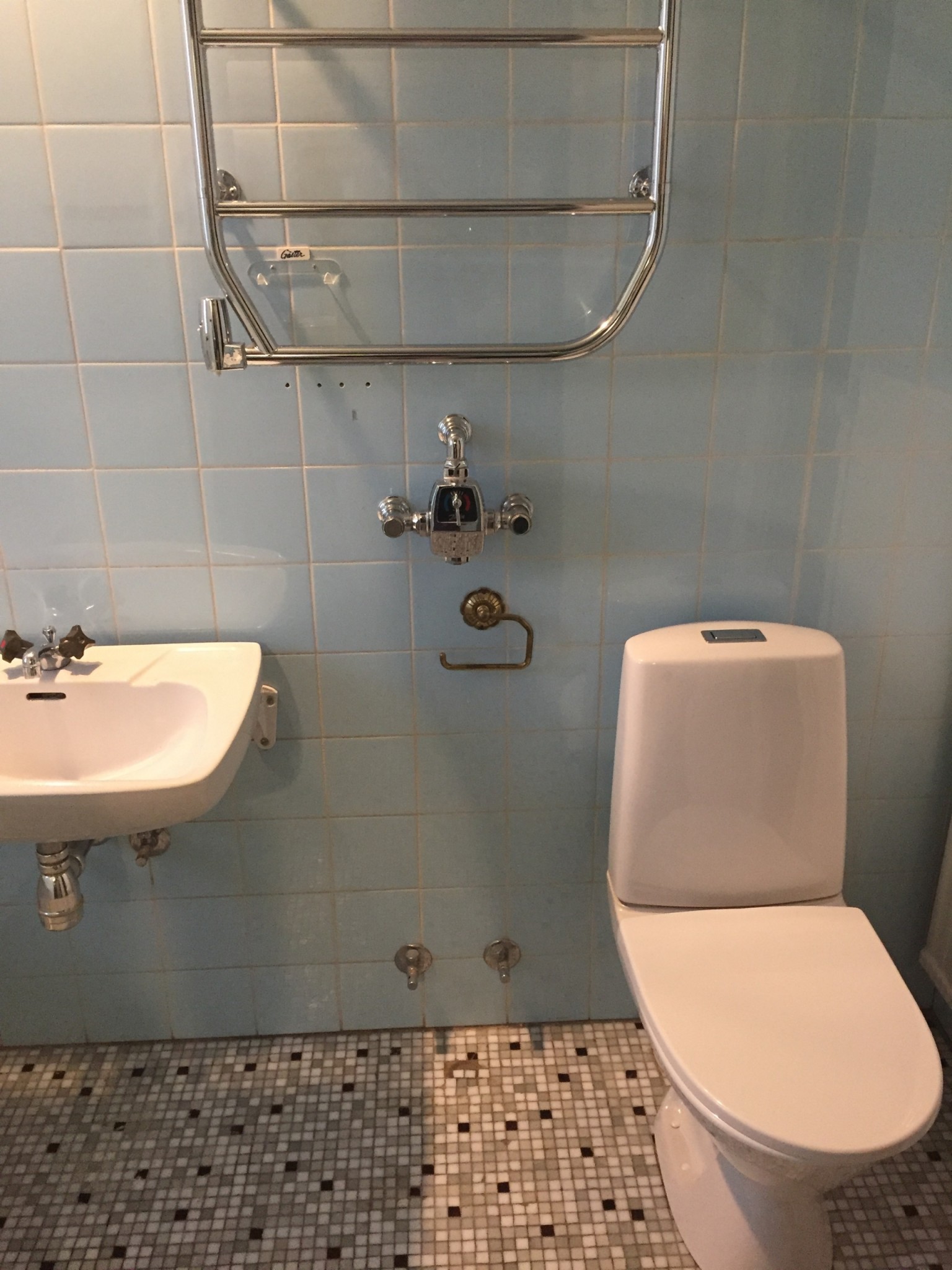

Vi har stött på problem vid badrumsrenoveringen. Denna för oss okända Danfoss- produkt (troligen från 60-talet när huset byggdes..) sitter ca 1 m upp på väggen och ansluter med tre grova rör in i väggen. Rören viker av nedåt i väggen och sedan in under golvet i sovrummet bakom badrummet. Var de sedan tar vägen är väldigt oklart, varken vi eller rörmokaren har lyckats lokalisera var de sedan tar vägen.
Vet någon vad det är för något och vad den använts till..?? Tacksam för snabbt svar

Det har troligtvis stått en bidé där innan!
tompaah7503

Det stämmer, det har stått en bidé där. Men vilken nytta gör då mojängen på väggen?
Som du ser finns det redan vatten till bidén nere vid golvet...
Det verkar vara en typ av blandare. Troligen går det tredje röret till en före detta dusch någonstans?

Precis, det är en blandare.
Du ställer temperatur på den, sen var det en separat spak föe flöde/tryck på själva bidén!

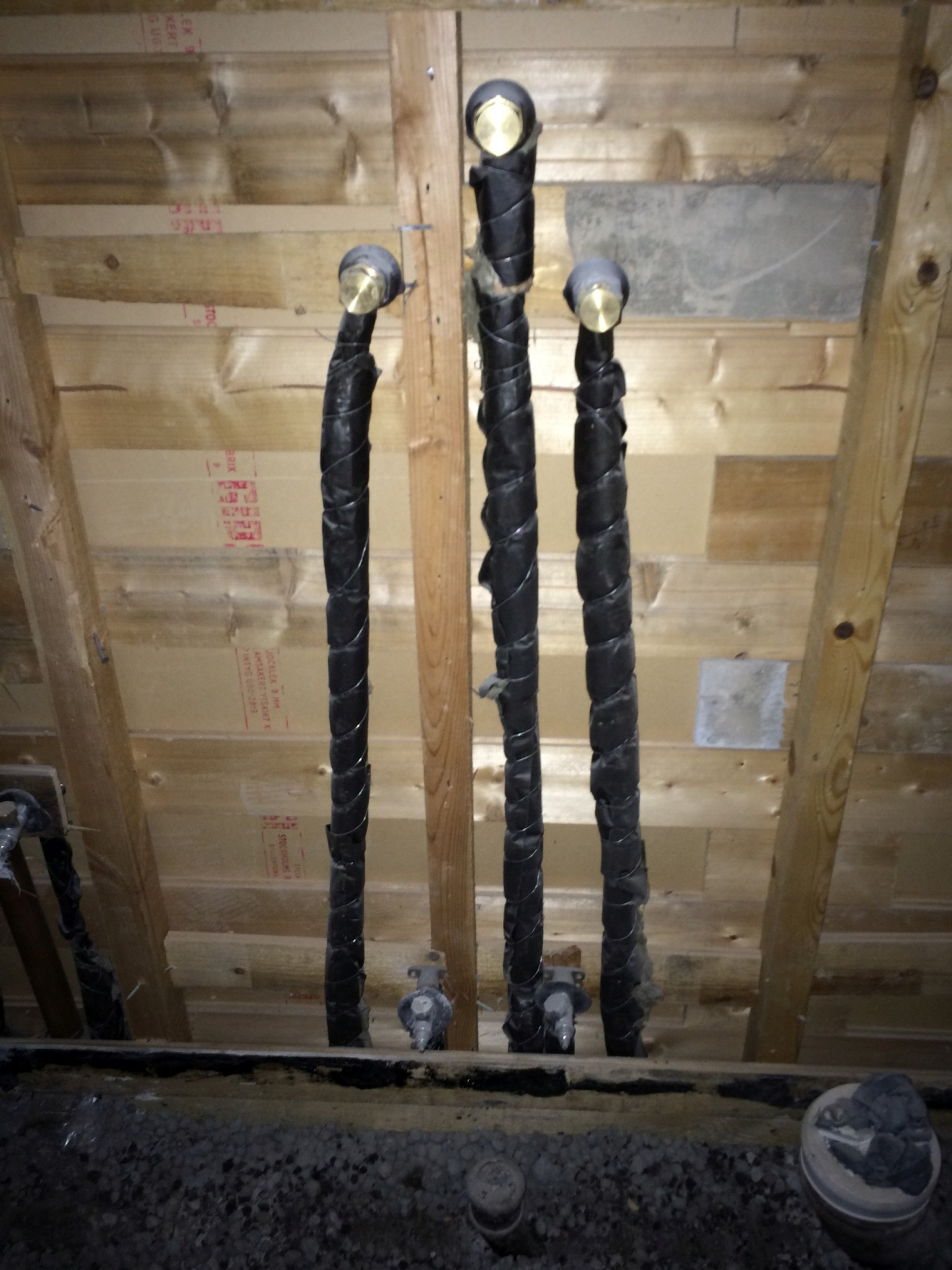

Så här ser det ut bakom väggen...
  • Isolerade rörinstallationer synliga bakom en öppnad gipsvägg under ett renoveringsprojekt.
Jag gissar att badrummet är på våning två och att man helt sonika dragit vatten in till sovrummet i syfte att kunna bygga sig ett kök när en nått pensionsålder. Om ni tittar i golvet lär ni hitta en avstickare på avloppet också. Allt är säkert proppat under golvet till den dag det är dags för barnen att ta över undervåningen :)
K
Jag är skittråkig.. jag vet.. ;)
Badrummet är på samma plan som köket. Ingen avstickare på avloppet. Allt avlopp är ihopkopplat (golvbrunn, handfat, gammal bidé och toalett), går ned genom golvet till källaren där det går på avloppsstammen.
