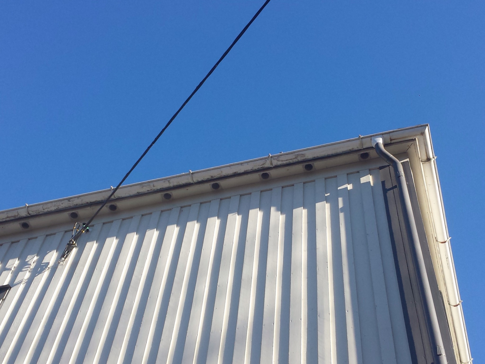

Var och kollade på ett hus igår, en gammal skola. När vi kollat klart och tog ett sista varv runt huset upptäckte jag dessa hål som sitter med jämna mellanrum runt hela huset.
Någon som kan förklara för en mindre upplyst vad det är? :)
Kanske ligger i fel ämne, har det något med ventilationen att göra? Självdrag.

hål med nät för = ventilation för taket?
J
Luftning av takfoten. Kolla vinden ordentligt då åtgärden verkar vara gjord i efterhand, vilket verkar/kan vara ett tecken på undermålig ventilation.
