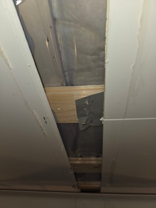

Jag ska bygga upp en innervägg där det tidigare stått en vägg. När jag tog bort listen i taket hittade jag två plåtbitar. Det är inte perforerad byggplåt från fabrik,hålen ser ut att vara gjorda av skruvarna själva, som om någon bara tagit en tunn plåtbit och skruvat rakt igenom den för att fästa den gamla väggen.
Detta är i ett Älvsbyhus byggt 2020 så troligtvis är detta från fabrik tänker jag.
Ska jag ta bort plåtarna när jag bygger innerväggen? Eller ska jag använda de på något sätt?

Jag gissar att det kan vara en förstärkning för att inte gipsen ska spricka isär.
Typ som man använder i takvinkeln ibland.
Du kan låta plåten sitta kvar hur som helst. Den hamnar ovanför regeln som ska upp och påverkar inget.
