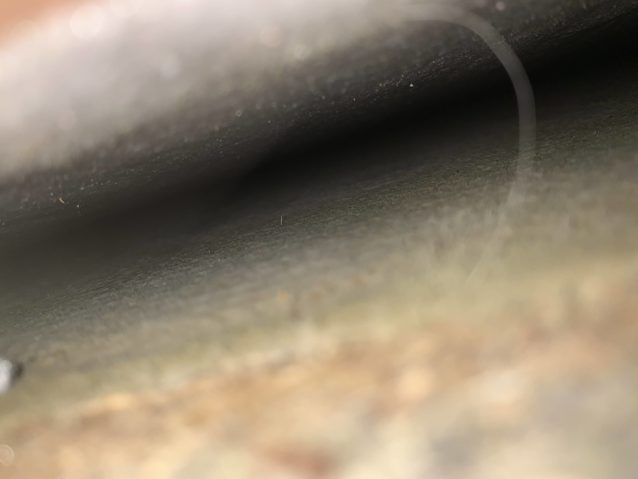

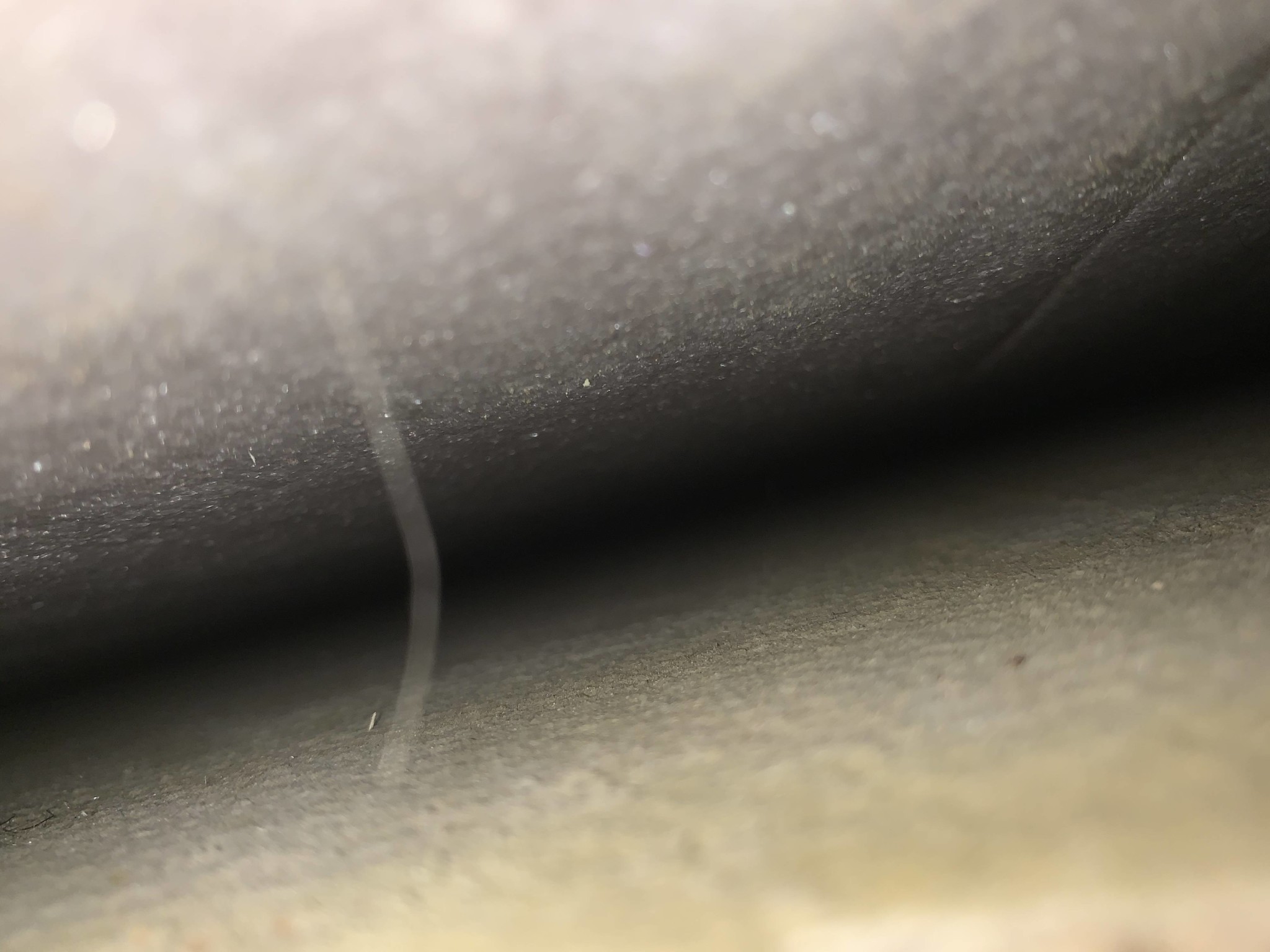

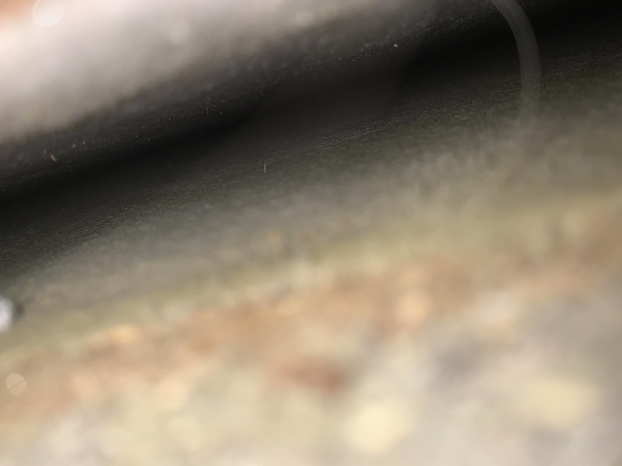

Nyköpt 70 talshus där vi försöker lokalisera unken lukt, flesta rum nere har dubbla plastmattor under parkett.
I ett av de lite nyare sovrummen är det parkett sen heltäckningsmatta.
Under parkett ligger de något konstigt medel, som sandliknande. Kan de va någon primer eller skydd IOM parkett ligger direkt på betong ?
svårt att visa med bilder men försökte lyfta och ta några. Otydligt foto som visar ett lag av sandliknande material under parkett, möjlig primer på betong.
Sandliknande medel under parkett i ett hus, möjligt primer eller skydd mot betong.
Något lyft hörn av en matta som avslöjar en sandliknande substans på ett betonggolv, i ett försök att hitta källan till lukt.
Kan vara just sand, parkett på sand är/var en vedertagen metod.
BirgitS och 1 till
Lät som ett skämt men efter lite googlade så låter verkar de stämma. Varför i hela friden gör man så? Är det för att jämna ytan mot ojämn betong? Hur reagerar sand med fukten från betong ?
Eaxkr därför, man vill ha det jämnt under golvet!
Avjämning och stegljudsdämpning.
