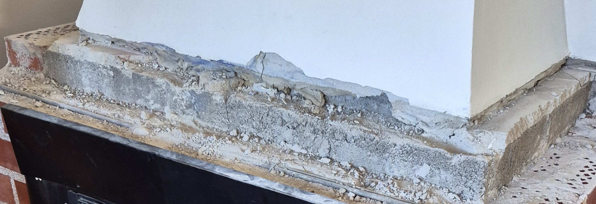

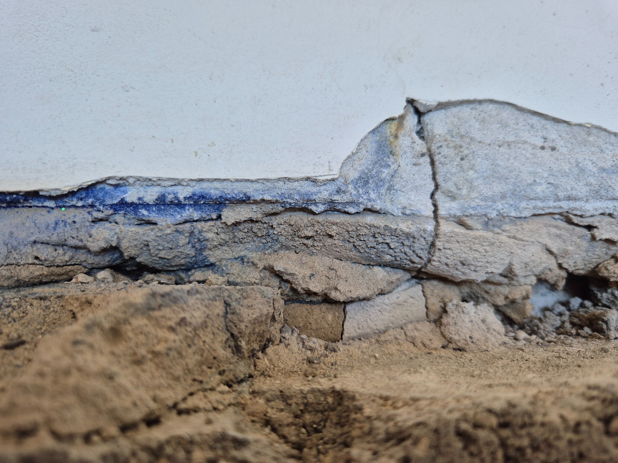

Hej, är inte en särskilt kunnig individ på området. Vi ska riva ut en eldstad och har tagit in offerter på installation av en ny vedspis. Vi stod i valet och kvalet om vi skulle riva själva eller köpa även den tjänsten. Vi plockade därför översta lagret tegel och mötte då detta. Tanken har inte slagit mig förrän nu d.v.s. att huset är av äldre karaktär och att jag inte har koll på materialet. Jag har bara förutsatt att denna är uppförd efter huset men eftersom huset är byggt ca -60 så inser jag ju att risken finns att detta är äldre. Murstocken är precis bakom eldstaden på bilden.
Finns det något i det material man kan se på bilderna som indikerar när denna är uppförd och om det finns risker för ohälsosamma material som man bör ta in specialistkompetens för att få bort?

Ser ut som en balk i armerad betong bakom teglet. Väldigt 60-talslösning för en öppen spis.
