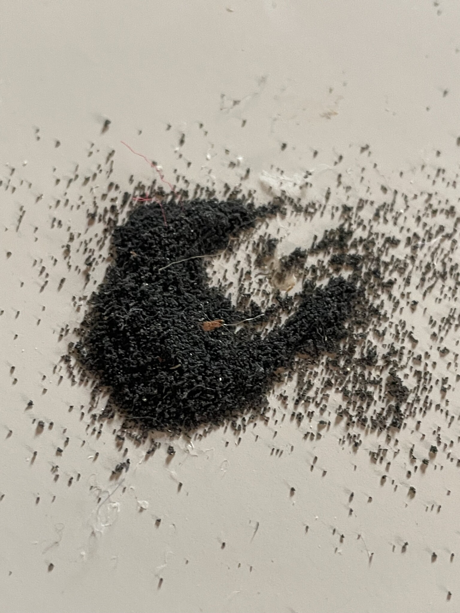

Jag bröt idag upp parketten i vardagsrummet och hittar där någon form av avjämningsmassa i stället för stegdämppapp eller vad jag nu hade förväntat mig.
Lagret är 3-5 mm tjockt och har med tiden börjat falla sönder till ett pulver som upplevs som mycket fin sand.
Vet någon vad det är dom använt? och i så fall om det är farligt. Det ser ut som om massan är fiberförstärkt
och jag är givetvis rädd att det kan vara asbest.

Tycker också det ser ut och beter sig precis som rester från en gammal heltäckningsmatta.
Hade liknande när jag rev upp ett gammalt parkettgolv i vintras, var gult istället. Plastmatteresterna i mitt fall var från -71.

Är det löst eller fast
Hade liknade under klistrad matta , fick skrapa med kniv hela golvet , gick inte maskinellt ,
det fanns på äldre dagar limmade mattor med ett asbetsskikt under i vävform men färgen var gråaktig , inte svart

Det är fast men poröst och det man kan lätt mosa sönder det till ett fint pulver.
Jag är tveksam till att det är rester av en gammal matta just för att man kan se att det har flutit eller spacklats ut en gång i tiden. Jag är även övertygad om att denna parkett har legat här sen 73.
Jag inser att jag måste skicka ett prov på analys.

Man limmade fast plastmattan från början, ränderna är från limmet. När man drog bort plastmattan så delade den sig istället för att lossa helt från underlaget.
Jag behöver få bort allt mitt för att kunna spackla hela golvet jämnt, slutade med att jag fick hyra en väggslip och gå över det för hand, ABS-slipen jag hyrde först orkade inte med det.

Kan vara någon form av spackel för att inte se skarvar mellan brädor eller skivor , jag har inte sett något som av den sorten som du visar , ett tips , ta med dig och gå in till en stor mattfirma , dom vet säkert vad det är och kostar inget

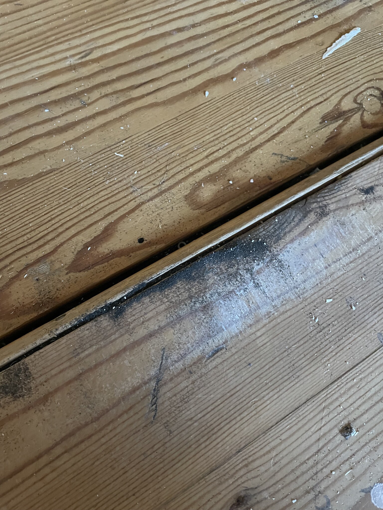

Har samma pulver, vad det ser ut på bilderna under ett trägolv på ovanvåningen i ett hus från 72. Avjämningsmassa verkar vara det hetaste förslaget va?
