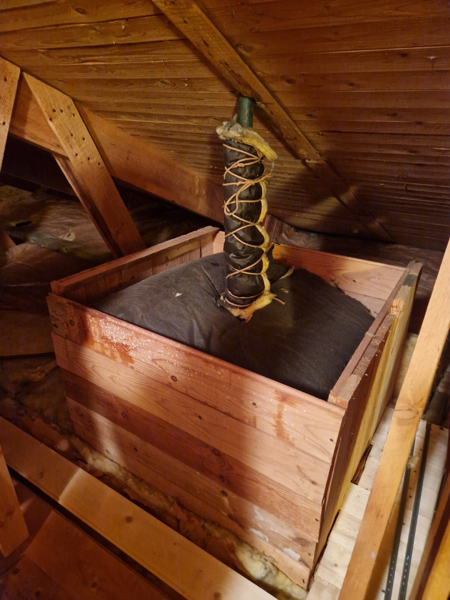

Hej. Jag har ett hus från 1965.
På vinden har jag det ni ser på bilden.
Det som förr gick upp till taket, men nu är kapat tror jag, för det sitter löst och har inte någon "skorsten" ovan takpannor, är ett metallrör.
Mystiska lådan som är mellan röret och vindens golv är isolerat. Även röret är isolerat.
Rummet under är ett ganska nyrenoverat badrum och har alltid varit badrum enligt gamla ritningar.
Jag ser inte något i badrummet som ger ledtråd.
Är det någon gammal ventilation?
Är det något jag borde ta bort?
Tack!

Det är säkert ett gammalt expansionskärl.

Expansionskärl till värmesystemet.

Men är det något som jag borde ta bort?
Vad är fördelen med att ha kvar / ta bort?
Numera borde det sitta ett rött slutet expansionskärl nere i pannrummet istället.
SågspånPappspikEternit och 1 till
Japp. Exakt. Ett sånt har jag. Lite större än en badboll.
Då kan du ta bort det gamla på vinden, men de allra flesta låter det bara sitta kvar där det sitter.
Dilato
Det har ingen funktion. Det är lämnat för att ingen ville lägga jobb på att ta bort det.
Är det riskfritt att ta bort röret, men behålla klumpen (expansionskärlet)?
Det kommer inte att läcka ut gammalt vatten?
Jag tänkte att man kunde spika ett lock, så man sen kunde stapla grejer ovanpå utan att paja isoleringen.
Ja det är bara ett gammalt luftningsrör.

En följdfråga som det nog är svårt att svara på:
Tror ni att det är isolering under expansionskärlet?
Eller måste jag spara/återanvända isoleringen ovanför expansionskärlet?
Tack igen.
Det borde inte vara någon isolering under kärlet.

Jag har tagit bort den nu.
Det var ett expansionskärl, med lite isolering under och massor över. Ett litet till-rör i koppar ganska långt upp, ett grövre sönderrostat järnrör i botten, sen ett kapat rör i toppen som förr gick upp genom yttertaket.
Nu ska jag bara lägga tillbaka isoleringen och lappa ihop golvet med plankor.
