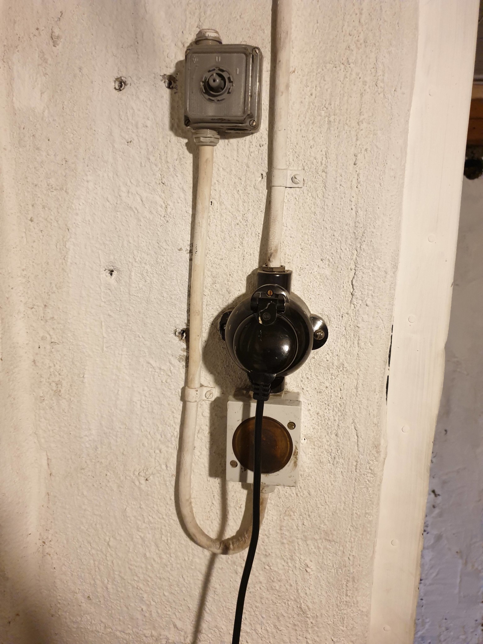

God förmiddag, jag har ett pannrum i källaren, tidigare ved/olja som sedan 20 år blivit Fjärrvärme.
På väggen i det numera tomma pannrummet finns lite EL, är den enhet som ligger längst ut på linjen något som haft med gamla pannan att göra eller vad kan det vara?
Gammal elektrisk installation med kabel och svart rund enhet på vit vägg, eventuellt kopplad till äldre värmepanna.
Hade varit roligare att sätta ett nytt/extra uttag om denna mystiska gråa sak inte fyller någon funktion.
Ja det ser ju inte ut som att den är kopplad till någonting, så en elektriker borde kunna ta bort den åt dig. (man får ju inte själv pilla på fasta installationer)

Jag har valt att inte helt följa regler gällande EL i det egna hemmet.
Var dock nyfiken på vad det är för typ av mätare eller brytare det handlar om innan jag kollar på om det skall sättas uttag i stället.
Ser ut som där sitter en kabelgenomföring på ovansidan av lådan. Kanske finns det spår av klammer från en tidigare kabel som gick från ovansidan av lådan och vidare till någon utrustning.
Härifrån ser det ut som det är något som kan tas bort.
Brytaren är avslagen och vredet bortplockat. då skulle man gissa att brytaren i dagsläget inte har någon funktion. Kan det ha varit en brytare för den g:a oljeeldningen?
Helheten är ju ganska spännande. Vad är den andra brytaren till för då? Uttaget?
Belysningen i rummet?
cirkulationspump kanske med tanke på att det verkar vara två lägen på den
Det är en g:a Kraus&Naimer med två lägen (till = 1 och från = 0)

Det är lite roligt för längst ut sitter alltså en vridbrytare 1/0 av/på.
Sen strömbrytare till taklampa. Sen bakelit-vägguttag.
Lite konstig ordning, väggjttaget och lampknappen är oberoende av varandra dessutom.
Det finns spår av kabelspik från den mystiska vridbrytare och spåren leder mot där pannan förr stod.
Den konstiga "ordningen" beror nog på att det med tiden har blivit en utökad installation uttaget är original, brytaren under (kanske ersatt originalbrytaren då den högst troligt inte hade genomgång) är från sent 60 tal tidigt 70 tal. Och vridbrytaren har troligen i samma tillfälle satts dit när man monterat in en oljebrännare.
