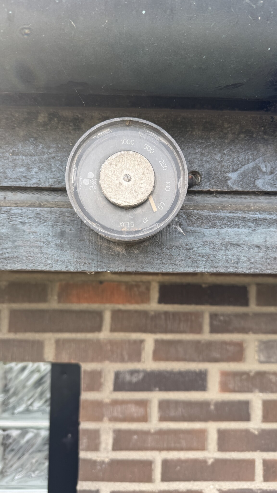

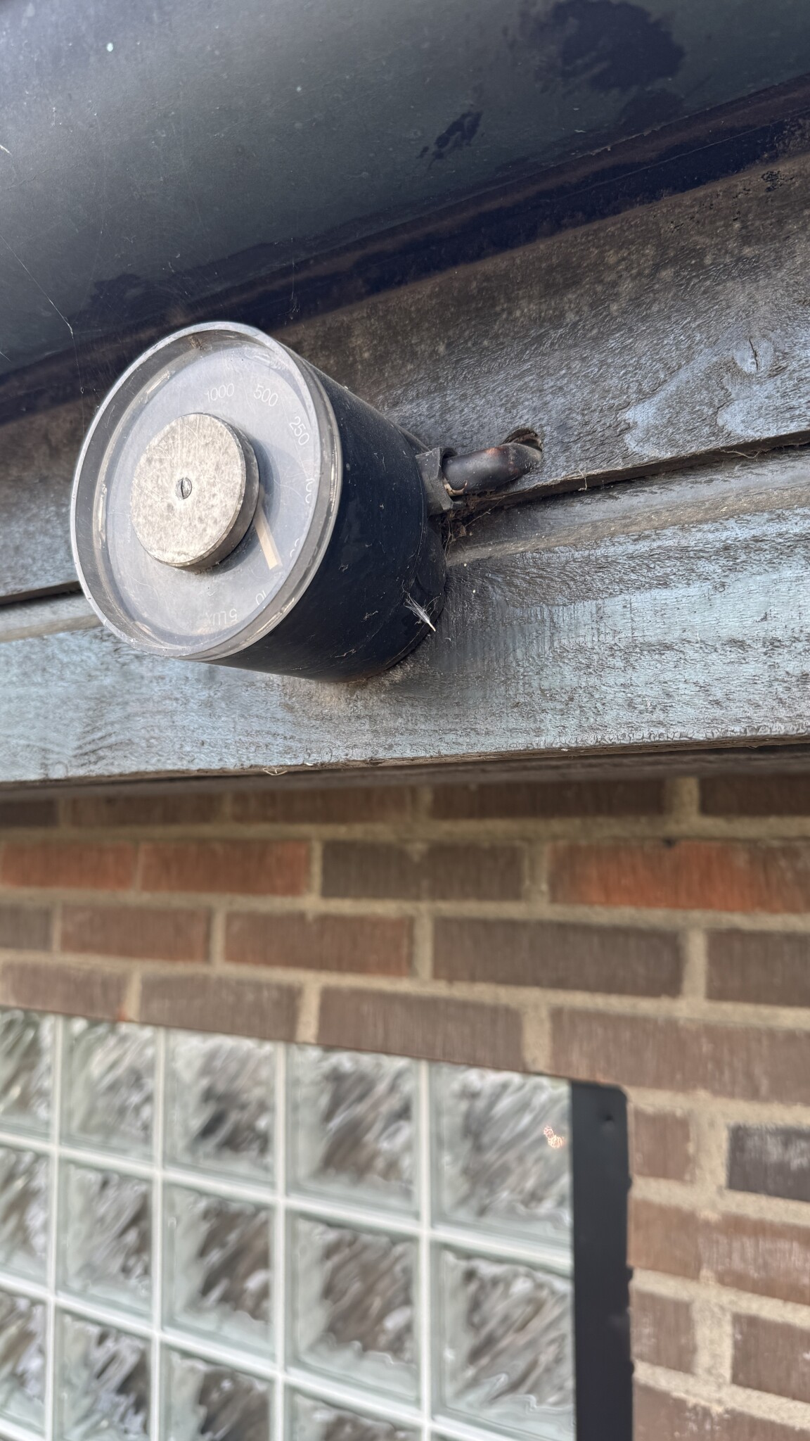

Köpte en villa nyligen och utanpå kattvinden har jag denna mätare som ser ut att ha el kopplad till sig. Står inget i gruppschemat på säkringarna. Tankar?
  • Mätare monterad på ett träutsprång utanför en tegelvägg, visar olika mätnivåer utan märkning på el anslutning.
  • En rund mätare monterad på en träfasad utanför en villa, med elkablar anslutna, framför en fasadvägg med tegeldetaljer och glasblock.
Ljusmätare? Skalan säger lux. Styrning av utomhusbelysning eller liknande?
Anotaren och 2 till
Någon form av ljussensor/relä då skalan anges i LUX. Borde ange ca 750 vid skymning om den funkar
Hej! Tack, det är mest garanterat skymmningsreläet jag letat efter. Trodde inte det såg ut så!
