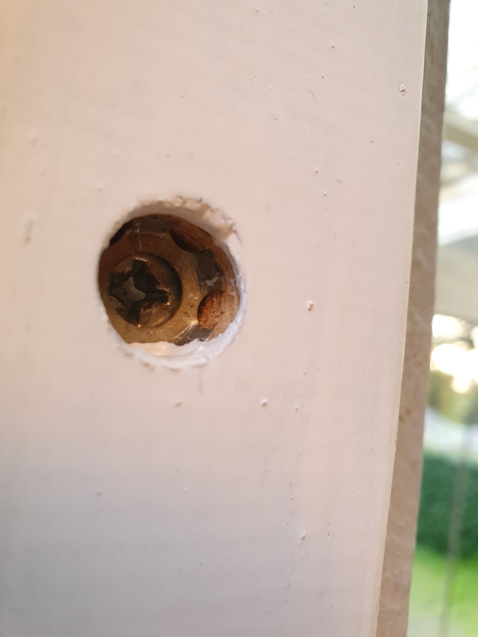

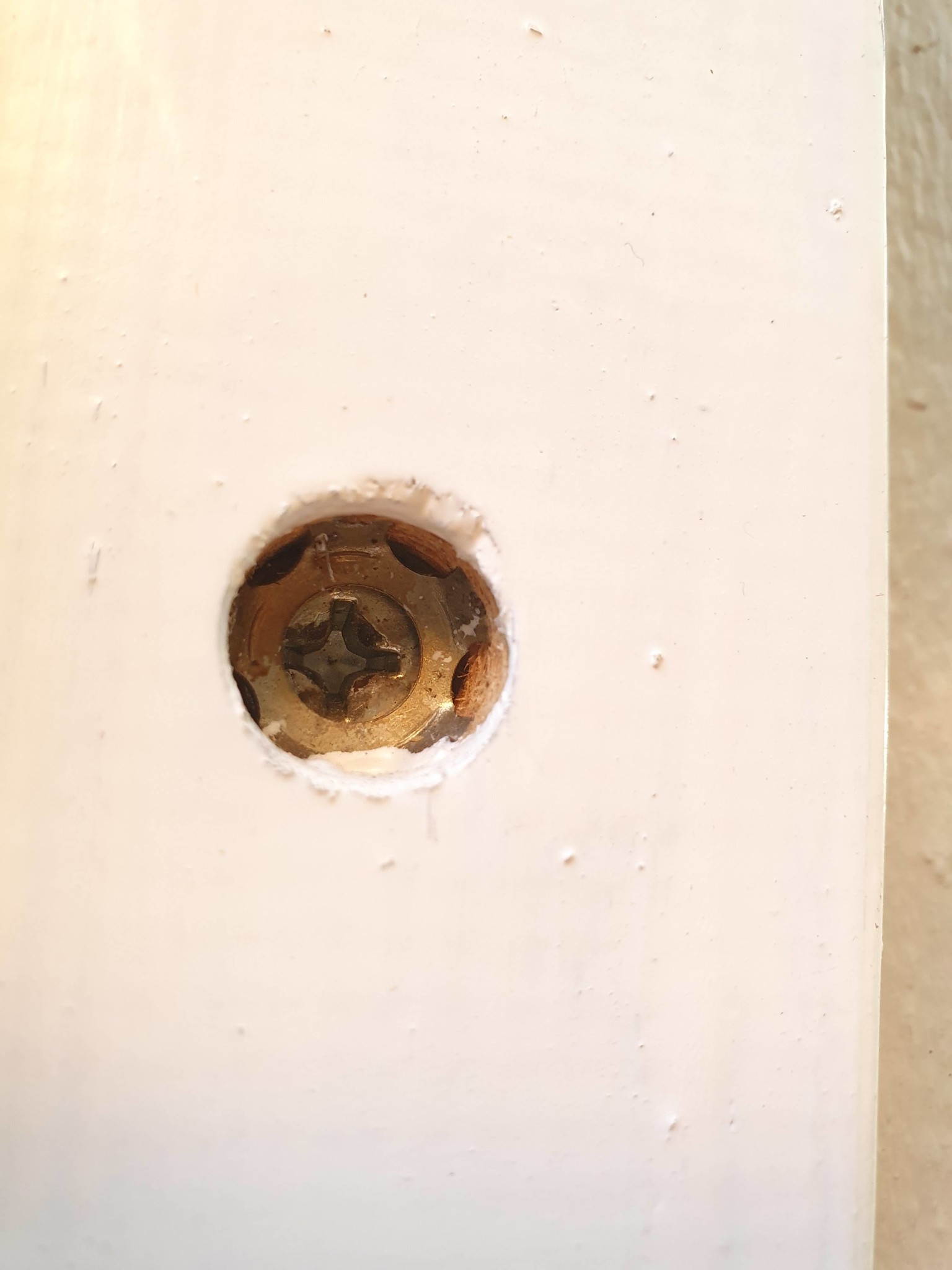

S stalf #1 Medlem · 83 inlägg 4 jun 2022 21:45 stalf Medlem 83 inlägg 4 jun 2022 21:45 #1 Vi ska flytta en dörr till vårt förråd och när jag inspekterade karmen så ser karmen ut att vara skruvad med någon form av låsbricka. Eller vad är det och hur får jag lös karmen utan att förstöra den? Inloggade ser högupplösta bilder Logga in Skapa konto Gratis och tar endast 30 sekunder Inloggade ser högupplösta bilder Logga in Skapa konto Gratis och tar endast 30 sekunder
J Jackie2times #2 Medlem · 64 inlägg 4 jun 2022 22:20 Jackie2times Medlem 64 inlägg 4 jun 2022 22:20 #2 Låsbricka, ta tigersåg och kapa loss den . Ta inte mejsel då förstör du dörren om du vill ha kvar den
S stalf #3 Medlem · 83 inlägg 6 jun 2022 06:36 stalf Medlem 83 inlägg 6 jun 2022 06:36 #3 Borrade bort den och sen var det inga problem att skruva ner karmen.
