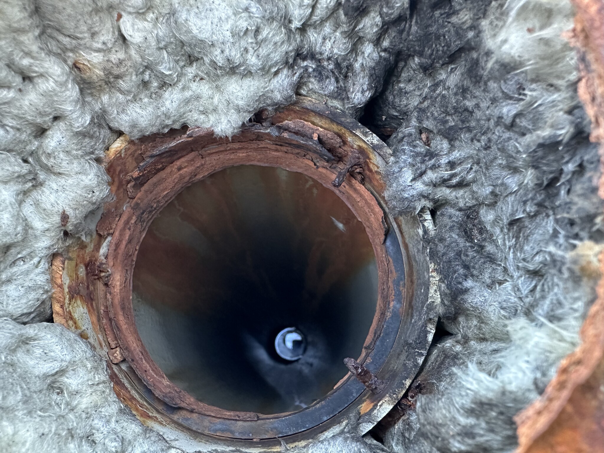

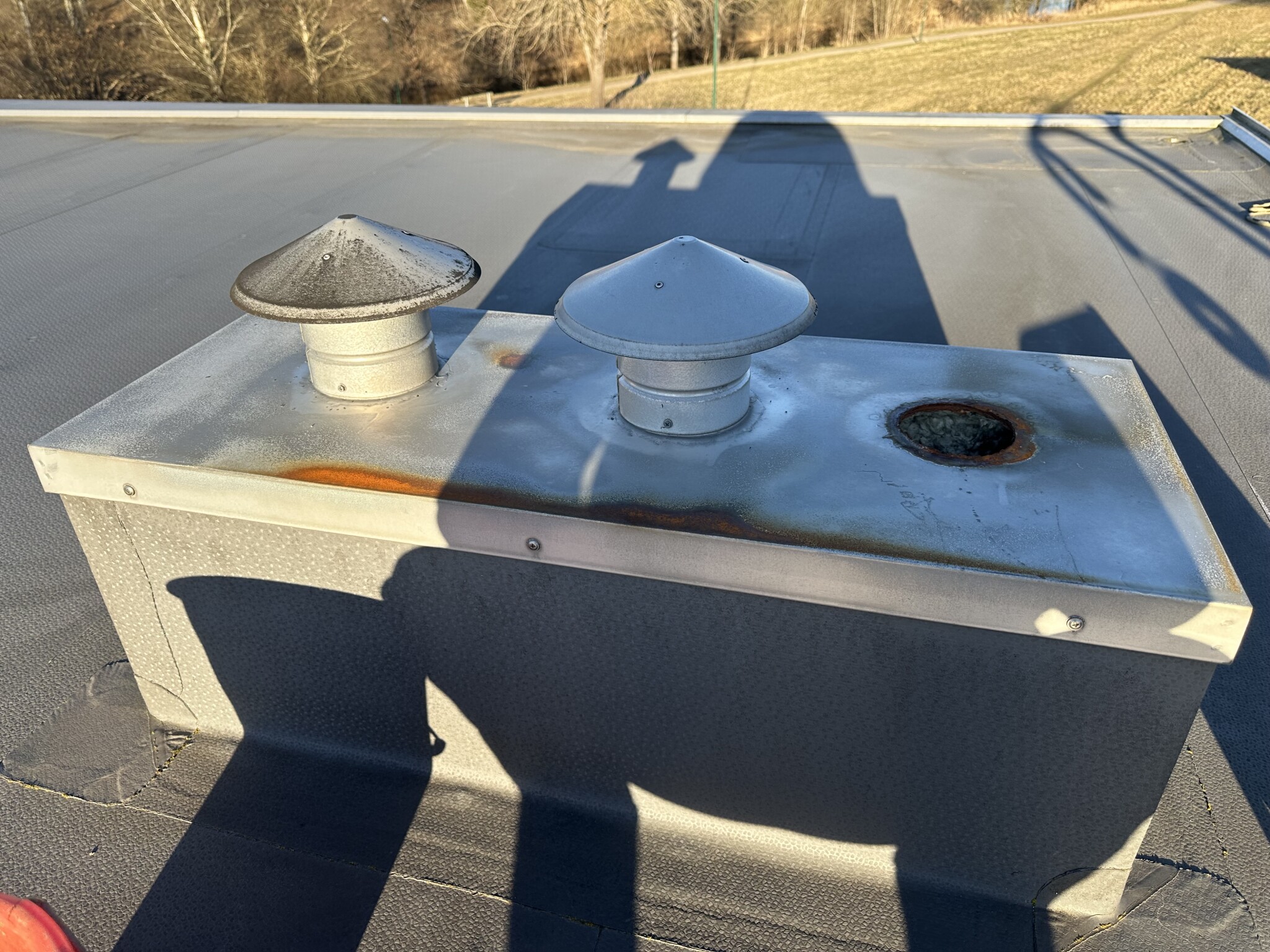

Vi har dessa rör på taket. Vi har frånluftsvärmepump och antar att den ena är tillluft och den i mitten frånluft för det blåser ifrån den och den tredje till höger är avluftsrör/avlopp? Men det är ingen takhuv på denna och det står vatten i den. Är det verkligen OK? Något som kan vara fel?
Tacksam för svar 😊

Om det är avluftningen så hindrar vatten luften från att stiga upp. Vilket gör att avloppsgaserna inte kan ventileras ordentligt. Det har väl antagligen suttit ett lock även där. En plåtslagare löser en ny huv. Försök pumpa ut vattnet.

Avloppsluftningen behöver inget tak eftersom det inte gör något om regn och snö tar sig ner där. Men lite konstigt att det står vatten i. Ändras nivån om spolning görs i närmaste toalett?
Nej, det ändras inte om jag spolar på någon av toaletterna.. vi har satt purus vattenlåssats i duscharna i huset med luktstopp. Det har inget att göra med trycket antar jag?

Det kan inte vara att det är lite baklut å man ser en vattenspegel på typ 1cm. Dvs att det finns 9cm som är öppen

Är det verkligen OK med avluft och tilluft så där nära varandra? Och framför allt tilluften så där nära avloppsluftningen? Man lär väl suga in och återcirkulera bajslukt hela dagarna om de där rören har den funktion TS tror?
Har ni verkligen central tilluft, eller sitter det separata ventiler i varje rum?
Lukta i vänstra röret så ser du om det kommer från avloppet.
Med tanke på isoleringen är det mer troligt att det högra kommer från köksfläkten.

Det kan väl knappast vara vanligt förekommande att avluftningen till avloppet är ihopbyggd med avluftningen på frånluftsvärmepumpen? Det är ju två helt olika system.

Är det ett platt tak? Kanske har det göra med avrinningen? Renspolning?

Ja det är ett platt tak. Spola vatten ner i röret?
