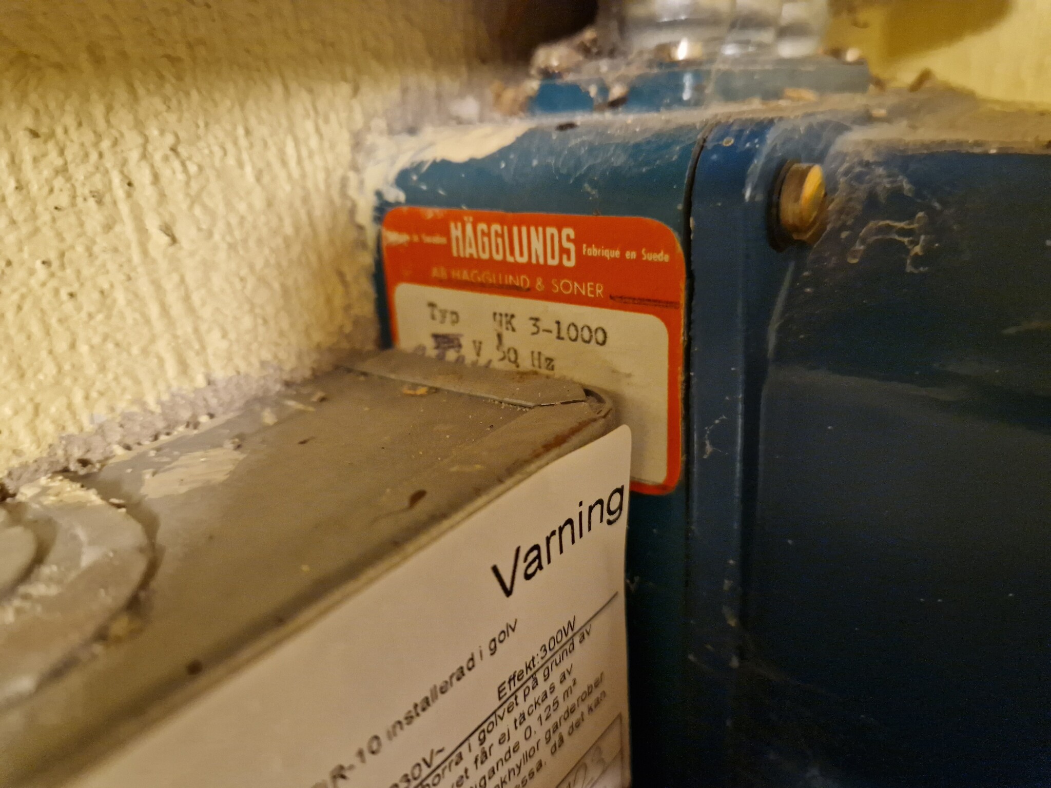

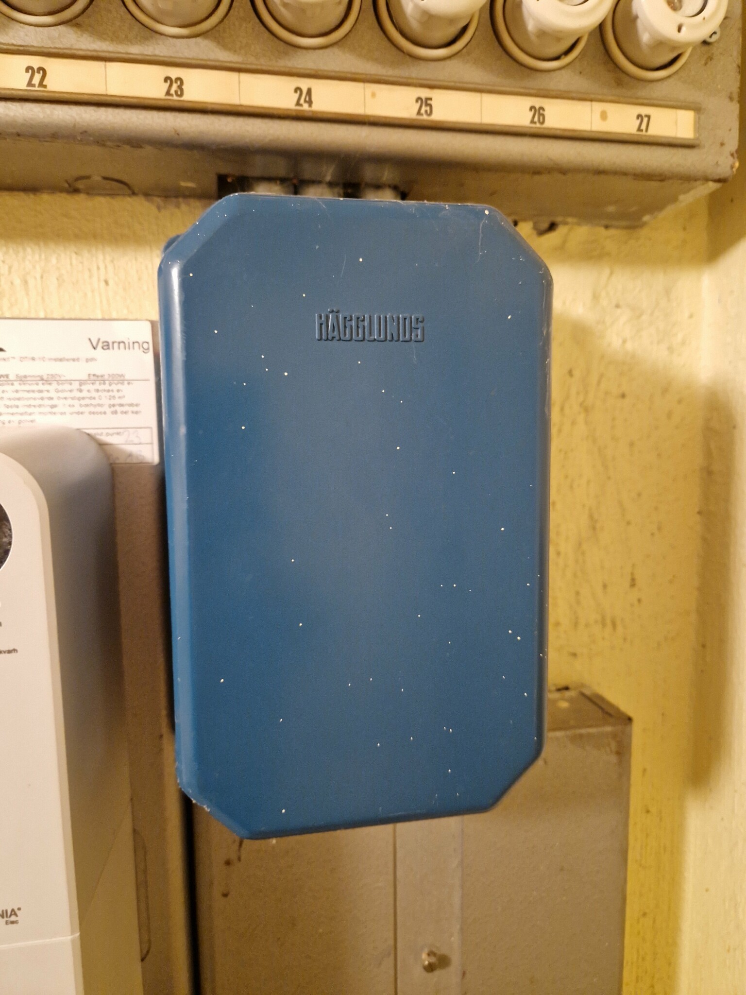

Köpte nyligen hus och nu har det närmat sig centralbyte (självklart av behörig elektriker).
Under centralen sitter denna trafo, som jag inte lyckas hitta någon information om på nätet. Jag kan inte heller lista ut vad det är den fyller för funktion.
Det finns bastu och har tidigare funnits pool, kan det ha något med trafon att göra?
Någon som har några tankar och ideer?

Det är nog snarare en kontaktor än en trafo. Det syns för lite av etiketten för att kunna säga mer om den. Öppna locket och ta en bild så är det lättare.
Kontaktor kan det vara ja.
Det är det säkert det.

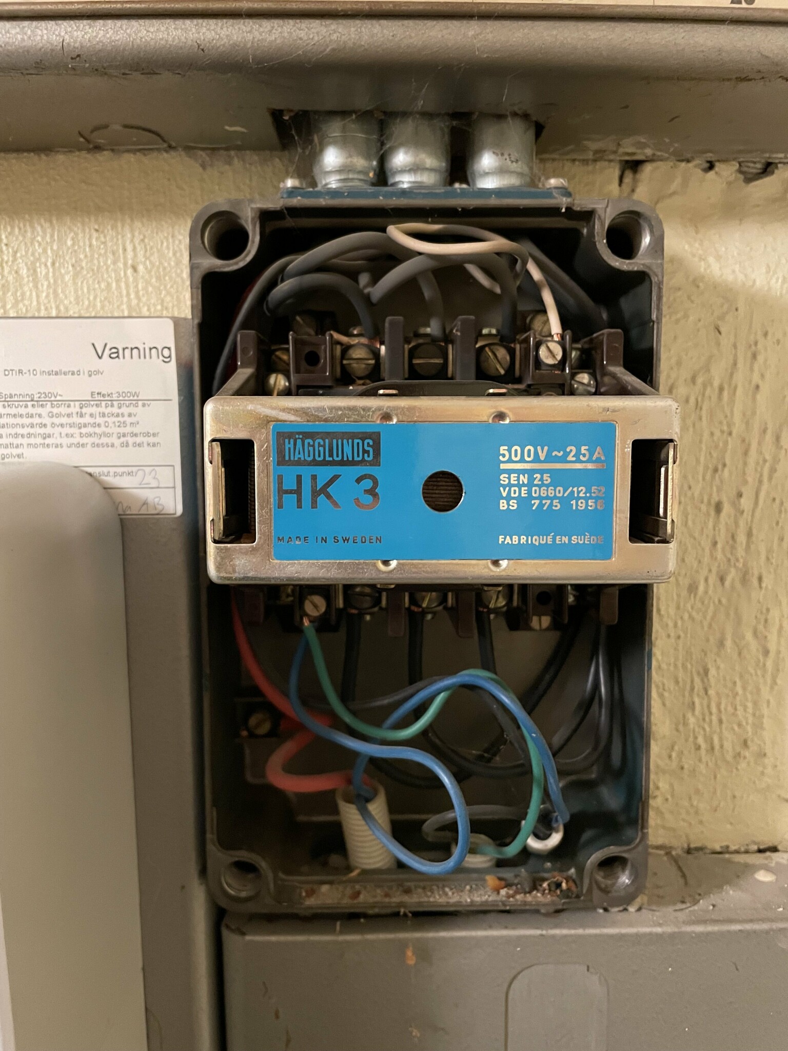

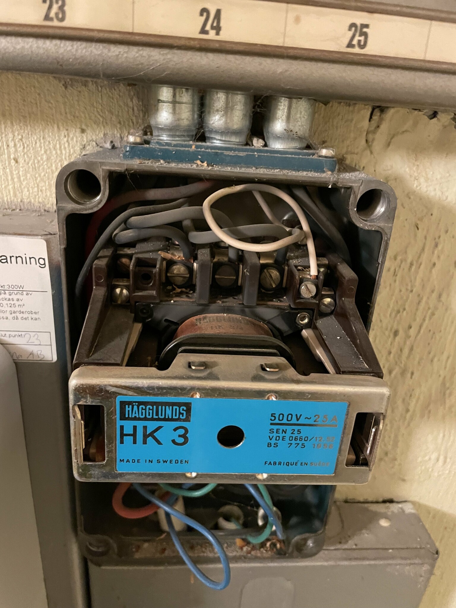

Så här ser det ut utan locket.

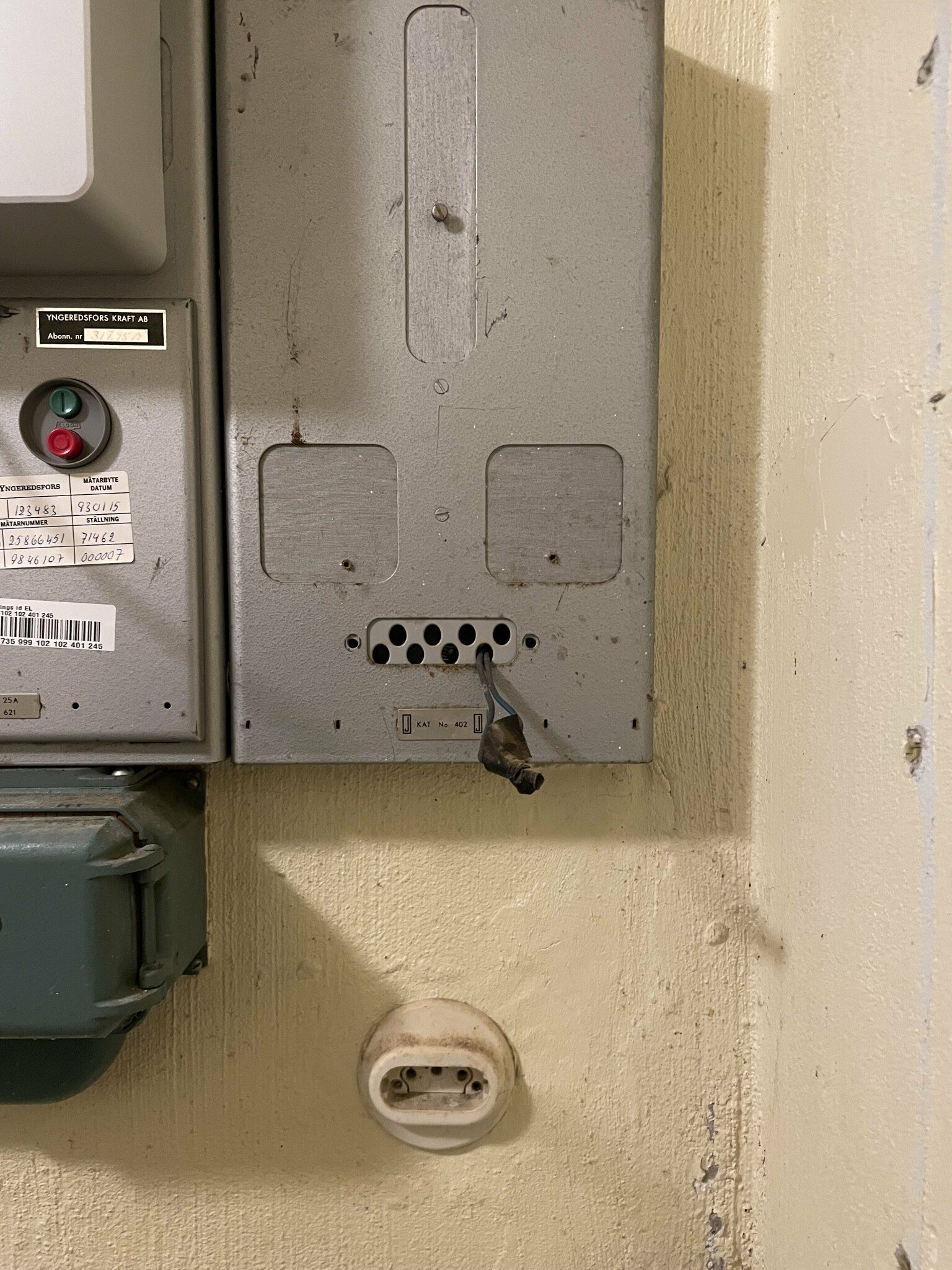

Sitter ovanför den gamla mätartavlan (?) och under tavlan ett gammalt trefasuttag.
  • Ett öppnat elskåp med säkringar, kablar och varningsetikett, tillverkat i Sverige.
  • Öppet äldre säkringsskåp med säkringar och ledningar, etikett 'HÄGGLUNDS HK 3', 'Made in Sweden'.
  • Elcentral med förseglad elektricitetsmätare, avslagen väggfärg, och gammal oanvänd elkontakt på en vägg.
Den har förut varit styrd av kopplingsur eller rundstyrning som satt på tavlan under. Har kopplat någon elvärme, VVB etc enligt tex dag/natt-taxa eller lastfrånkoppling.
Så det är bara att ta bort när du gör om där.
Tack så mycket för ett bra svar!
Ska bli skönt att bli kvitt kontaktorsurret när centralen byts, samt spara någon krona per år kanske 😉
