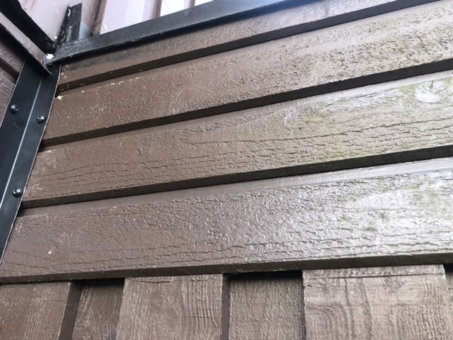

Jag behöver byta lite panel på huset och ovanför stående panel har jag några rader liggande panel.
Mitt problemen är att jag inte hittar passande panel någonstans. Hittar bara inomhuspanel med ungefär samma mått och stil.
Den första bilden är på panelen jag skall byta ut, där är ”förhöjningen” ca 65mm

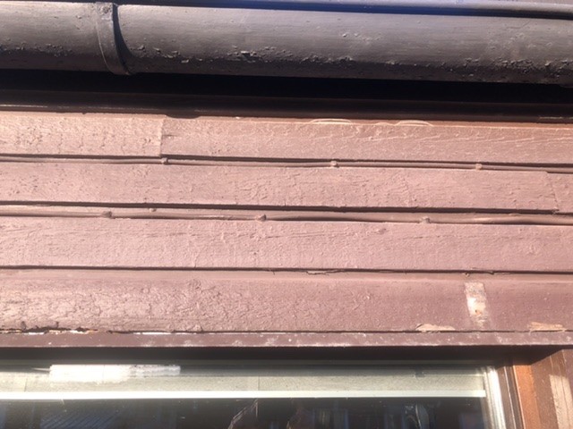

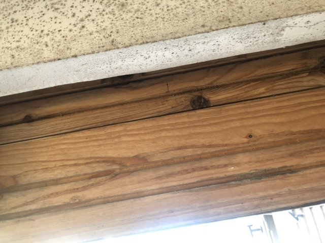

Övriga två bilder (”förhöjning” 85mm) är på nyare panel som är utbytt i samband med omläggning av tak och bygge av uterum. Detta gjordes dock lång tunnan jag blev ägare.
  • Utomhuspanel på husvägg med förhöjningar på cirka 65 mm, målad i brunt, ovanför ett fönster.
  • Liggande bruna träpaneler på husvägg med synliga förhöjningar uppskattningsvis 65mm, mossa syns på övre panel.
  • Närbild på liggande träpanel med en "förhöjning" på cirka 65 mm som behöver bytas ut.

Bernieberg Bernieberg skrev:
Det ser ut som vanlig baspanel, ex. denna:
[länk]
Var iväg på lunchen och kollade, stämde bra, tack!
