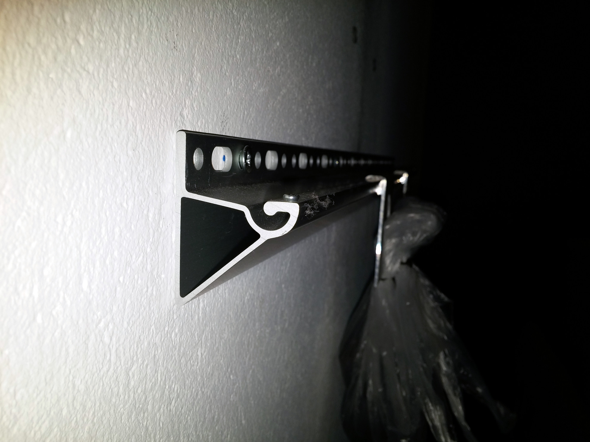

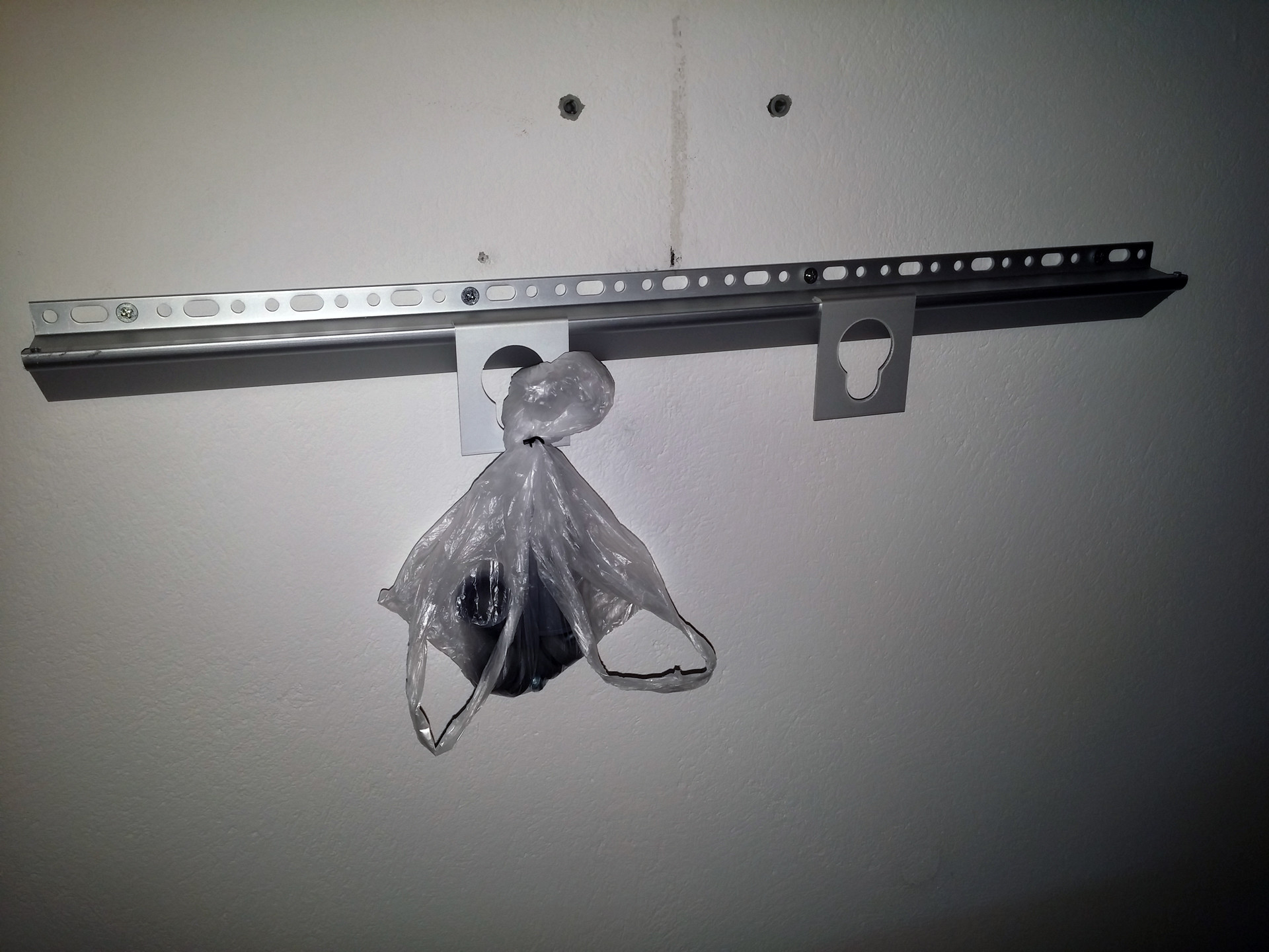

Vi har nyss flyttat till hus och föregående ägare lämnade kvar TV upphägning, frågan är om den pallar vår 50" TV på 25 kg utan att man ska behöva vara orolig?

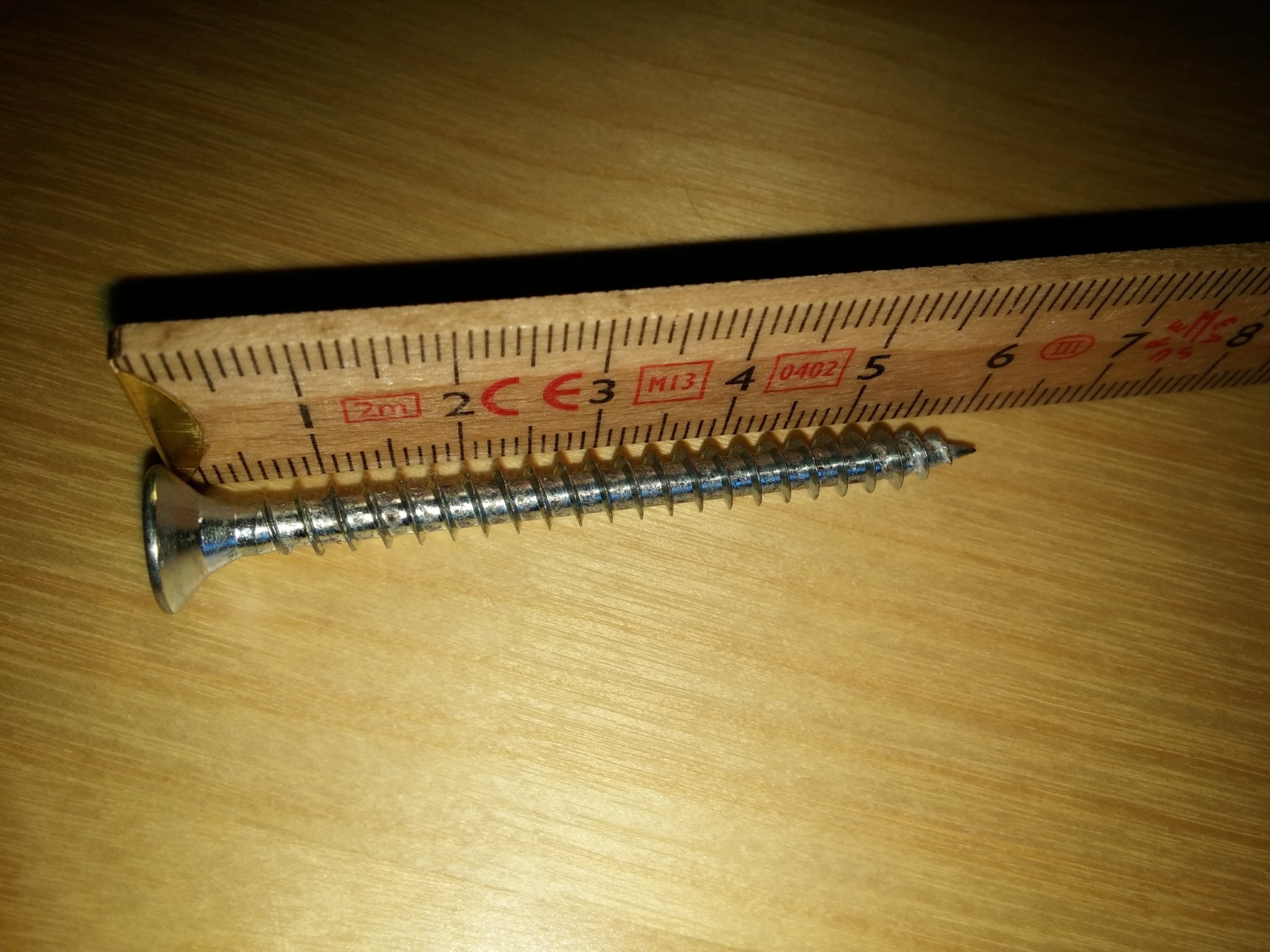

En av skruvarna i fästet(antar att alla är samma)

Aldrig sett typen innan. Är det en betongvägg? I så fall är det inga problem så länge skruvarna sitter ordentligt i pluggen. Jag själv hade väl nog valt större skruv dock.
Skenan klarar det utan problem , väggen verkar vara betong/lättbetong och är pluggningen utförd korrekt pallar det garanterat för vikten. Är du jätteosäker så häng lite i skenan eller belasta den med motsvarande tyngd.

För de som vill veta så är det en TV hållare från IKEA som heter Uppleva Ormo, den är gjord för 60 kg och klarade min TV galant. Provade först den genom att hänga 2 säckar á 16 kg pellets över natten.
