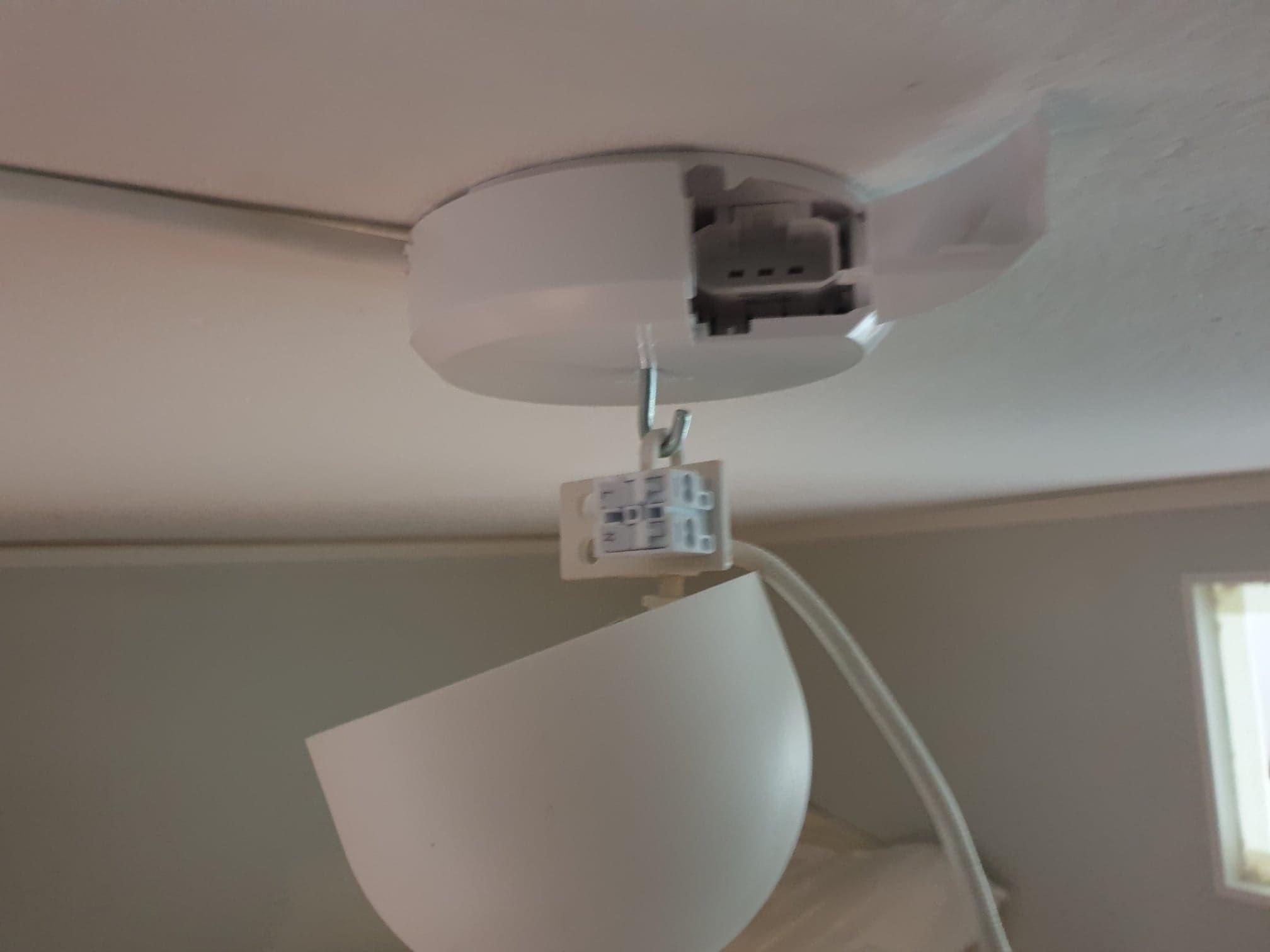

Vi har delat av ett rum och en elektriker har satt upp ett nytt uttag i taket för taklampa. Vi var inte här när han gjorde det och det var firman som kontaktade elektrikern, så jag kan inte ringa honom/henne direkt. Jag undrar därför om någon här vet vad sjutton det här är för uttag, och hur man bär sig åt för att plugga in en lampa i det? Hoppas det går att se vad det är, jag hade ingen stege till handa och rummet är ganska mörkt utan lampa...

DCL, det är den typen av uttag det ska vara till lampor i dag. Du får montera en sådan kontakt på lampan.
Det är för att få en EU gemensam standard på lampkontakter. Den har gällt sedan 2009 men den gamla var tillåten att producera fram till 2019.
Ok tack, då förstår jag! Har aldrig sett en sådan kontakt.
