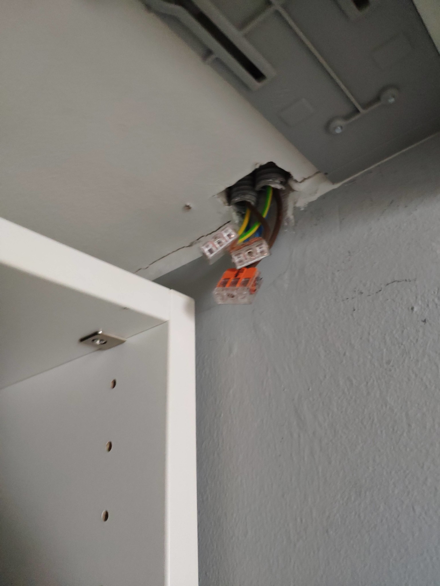

Jag undrar vad detta är för koppling/uttag. De sitter i vår garderob och vi har tänkt sätta in belysning som tänds när man öppnar dörren. Men de på Ikea behöver t ex vanlig stickkontakt hur gör jag med dessa ?
  • Ej färdigställd elektrisk installation i garderob med öppna kablar och kopplingsklämma.
Det där är elkablar som borde sitta i en dosa eller liknande, så där får det inte se ut.
Man kan fundera på hur elen ser ut i övrigt om man hittar en sån där lösning.

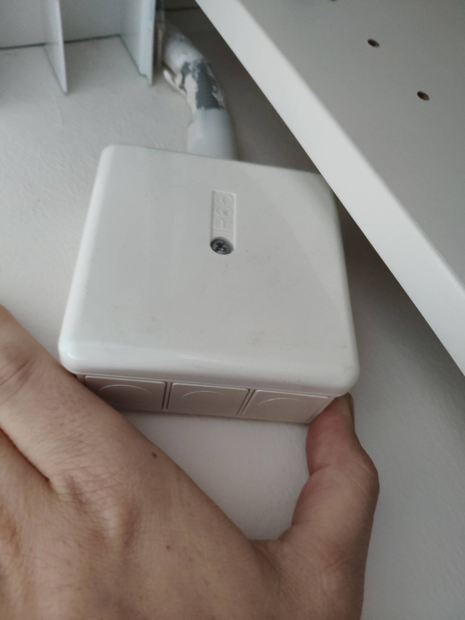

En hand håller en vit, murad strömbrytardosa intill en vit vägg med synliga rör och kablar.
Hej
Tack för svar, är det en sådan dosa de ska sitta i ?
Frågan kvarstår hur jag får de till att funka med belysningen, behöver jag ta hit en elektriker ?
Ja typ en sån.
Att fixa det där kräver behörighet ja. Men borde gå enkelt för en elektriker, antingen sätter han en dosa över den där och drar vidare till ett utanpåliggande uttag eller eventuellt kan han sätta ett uttag direkt på det du har.
Matning finns där säkert frågan är väll mest hur du vill styra belysningen.
Knapp i garderoben eller automatiskt när dörren öppnas.
