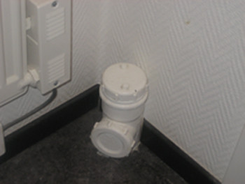

Det finns redan ett badrum på ovanvåningen.
Jag har en fråga till ang. hur jag ska göra med röret när jag helkaklar? ja vill inte ha röret uppstickandes då...
kan man kapa av röret och bygga någon sorts lucka tro? så att man kommer åt,om de nu skulle behövas i framtiden?
Mvh Andreas

Det syns lite dåligt på bilden, men det sitter inte möjligen en vacuumventil på översidan av röret? I så fall är det avloppsavluftning.
Ytterligare en variant jag funderade på när jag såg bilden, det kan väl inte vara en anslutning till en radonventillation? Ofta lägger man ju in ett rör i grunden som man skall kunna suga bort radon med. Och sedan kopplar man bara in det om värdena visar sig vara höga när huset är byggt.
Dumt o fimpa den tror jag, men det går kanske bygga om?
