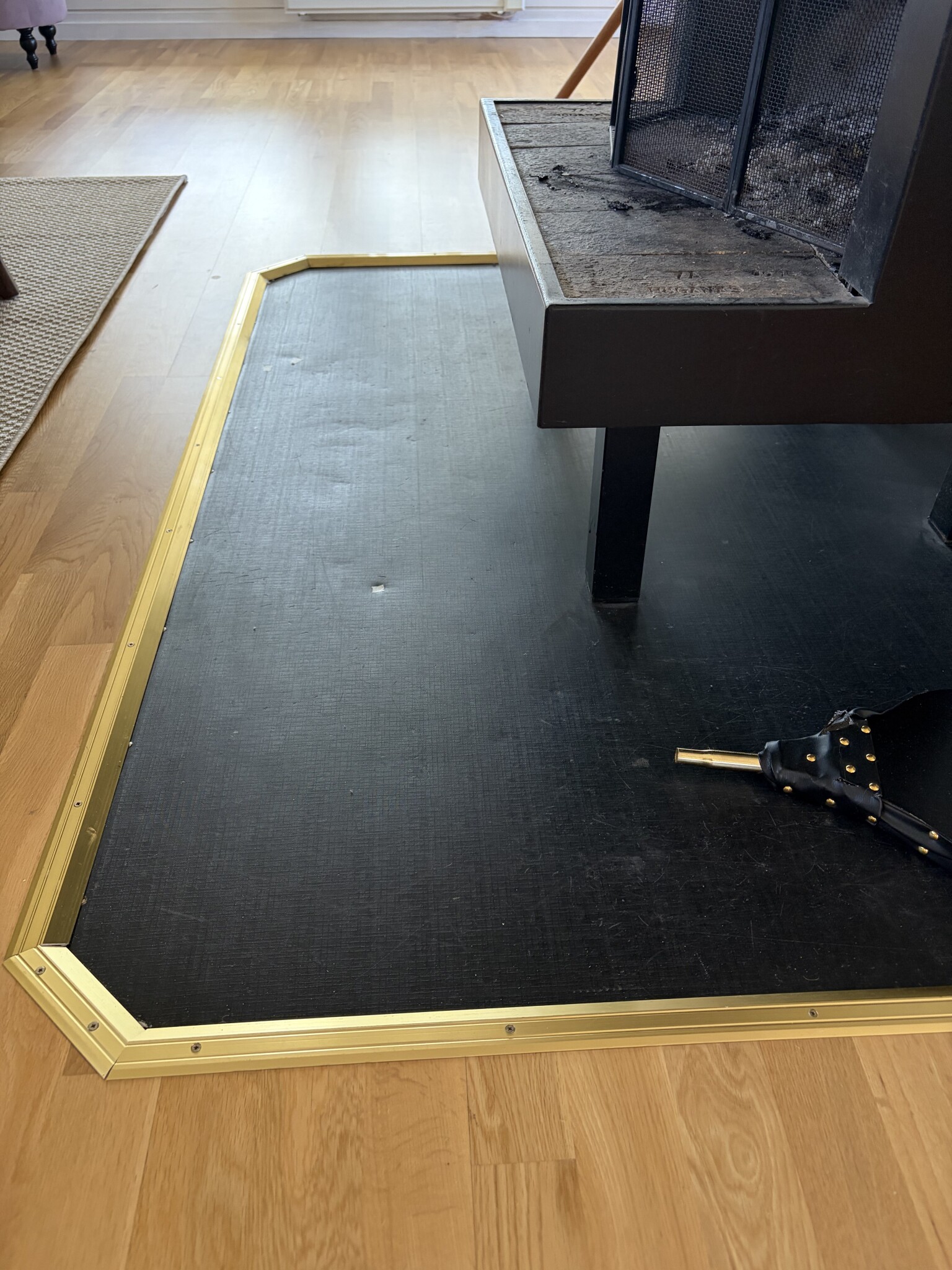

Är det inte en målad plåt?

Plåt
Ingen plåt, mjukt om man trycket på den.
Tål den tappad glöd?
Linoleum?
Ja ska vara ett gnistskydd, orolig om det kan vara asbest när det är från 1975
Det är väl troligt att de är asbest om det tål glöd

Bart Bart skrev:
Linoleum?
Tål väl inte tappad glöd?
Det har jag inte påstått heller. Men det är vad det ser ut som på bilden. Sen är linoleum brandtrögt, om det är ett ord(?), men inte brandsäkert.
Du behöver inte vara orolig över att du har asbest där, så länge du inte har tänkt slipa på det utan skydd.

Ser ut som målad plåt (järnplåt) med mässingslist runt om. 1975 kan man ha använt asbestskiva under plåten. Det ingick i föreskrifterna. Den var egentligen onödig, plåt hade räckt, men asbesten gör heller ingen skada eller utgör någon risk så länge som den är på plats. Asbest är ett fiberformigt obrännbart mineral. Fibrerna är skadliga om de inandas eller på annat sätt kommer in i kroppen. Men materialet dunstar inte och avger ingen strålning.
