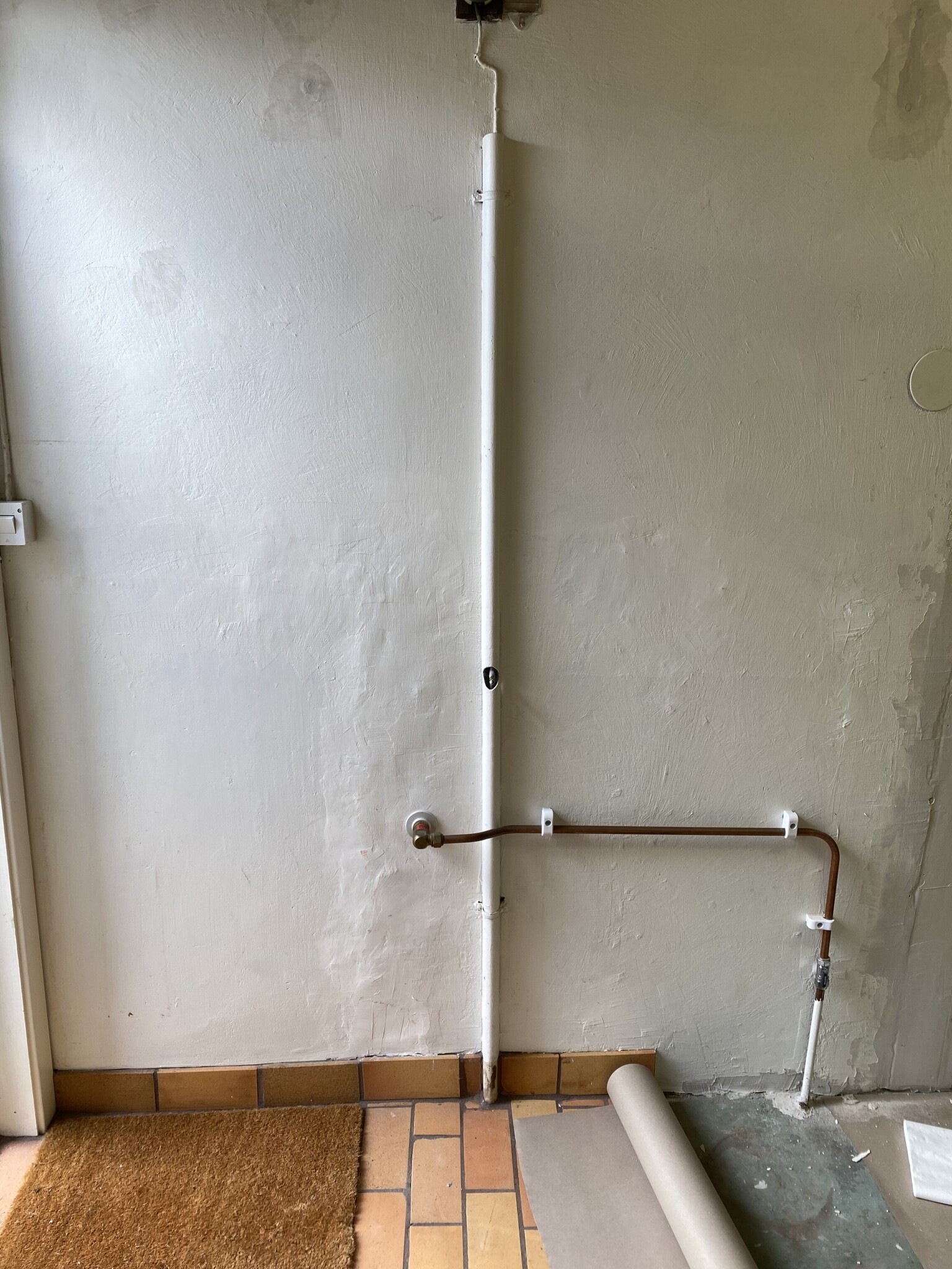

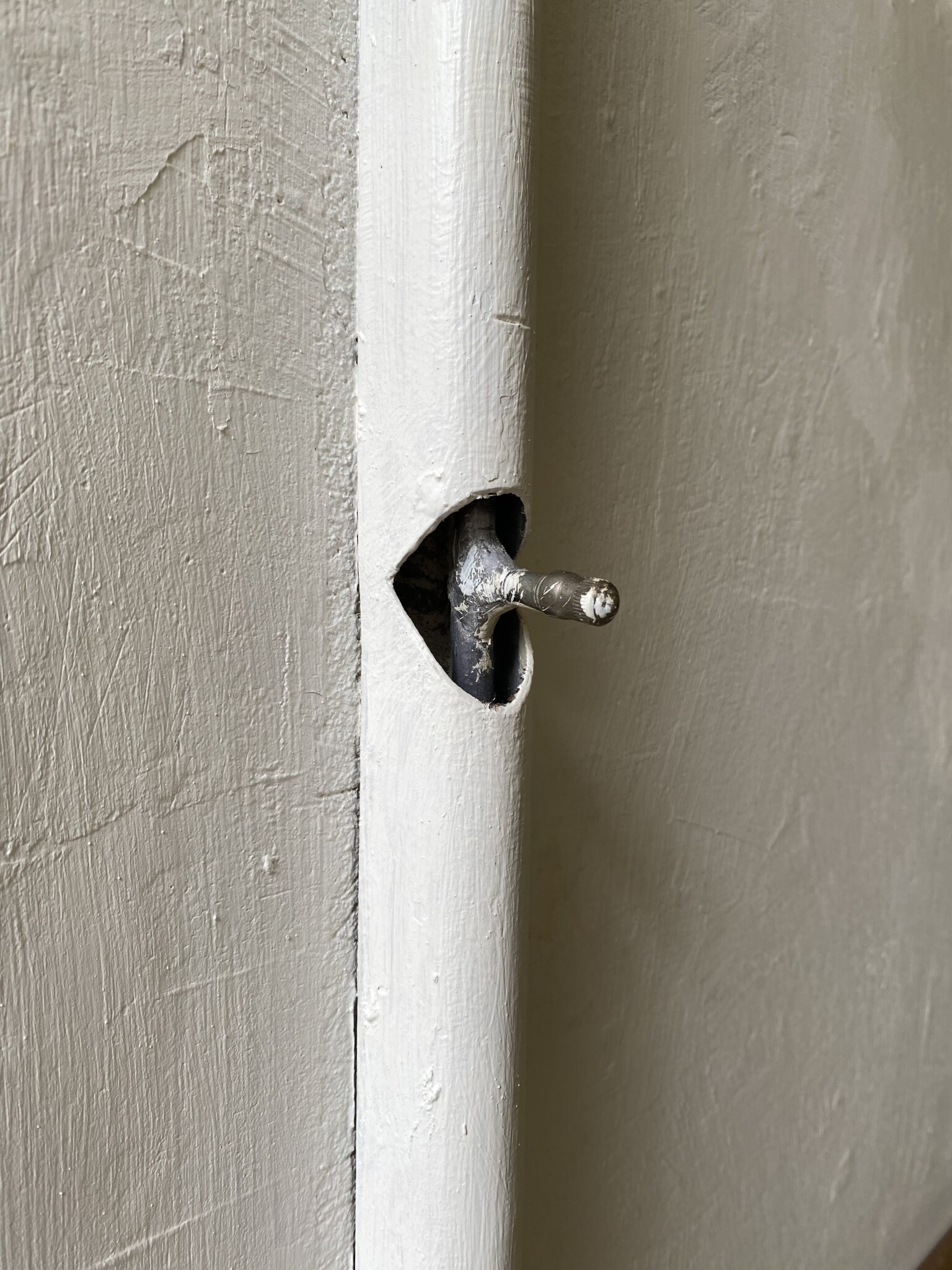

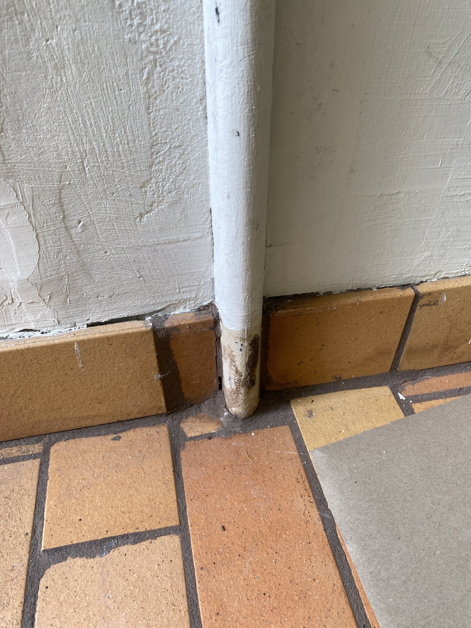

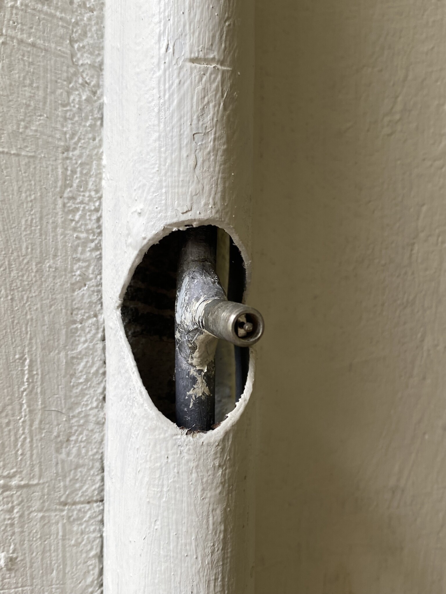

Köpt hus och är i färd med att renovera ett rum som tidigare varit en del av garaget. Funderar på om man kan ta bort det här röret, men vet inte vad det fyller för funktion. Tidigare ägaren vet inte heller. Det är ett smalt rör som ser ut att ha en cykelventilsliknade anslutning. Sitter även någon form av skyddsplåt över det. Kan tillägga att huset tidigare haft vattenburen golvvärme och oljepanna för uppvärmning, men de är inte längre i funktion.

Vad sitter ovanför röret/skyddet?

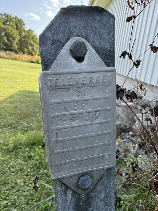

Ser ut att vara en bit av en "Televerksskylt" se bilden nedan.
Skylt med texten "Televerket" fäst på en metallstolpe, står bredvid en byggnad med gräsmatta i bakgrunden.
Så jag anar att det kan vara påfyllning av kvävgas till trycksatta teleledningar.

Ja, det är en televerksskylt, och det går ner en ledning i plåtskyddet där även röret med ventilen sitter. Hade inte en aning om att teleledningar var trycksatta!
Endel teleledningar är eller var trycksatta. Kolla med Scanova om du kan riva bort grejerna.
