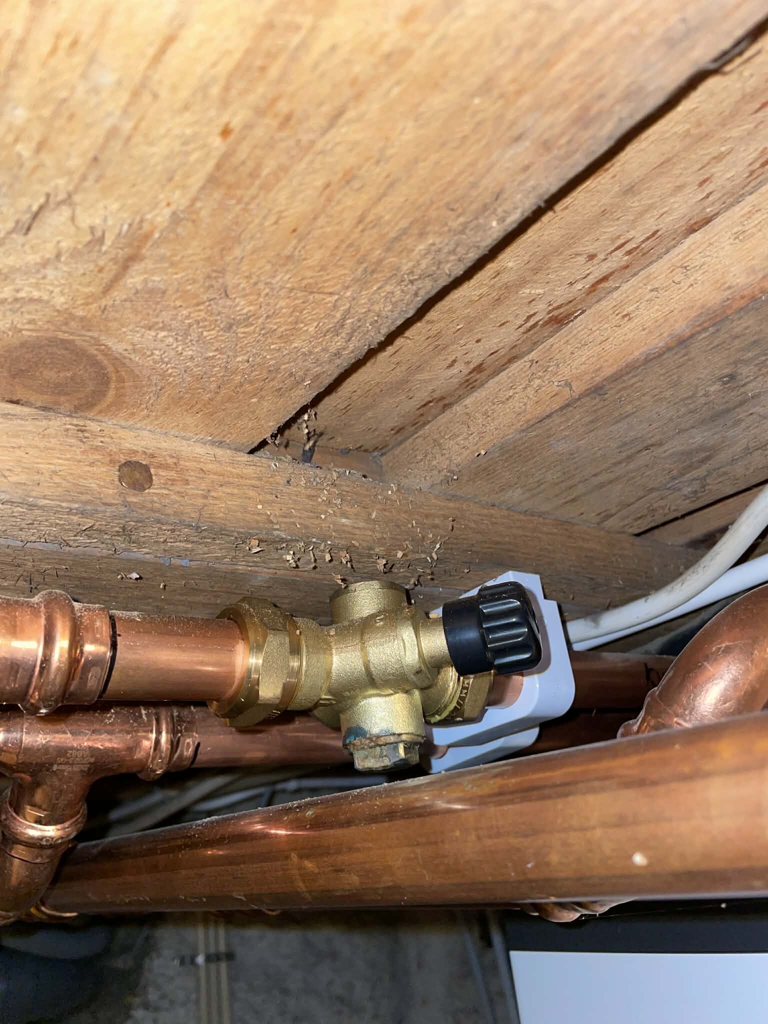

J jonaserik #2 Medlem · 25 820 inlägg 8 mar 22:29 jonaserik Medlem 25 820 inlägg 8 mar 22:29 #2 Svar nej, ett par foton från andra sidan, så det kan synas vad den blåaktiga delen är. Vad står det på den svarta delen.

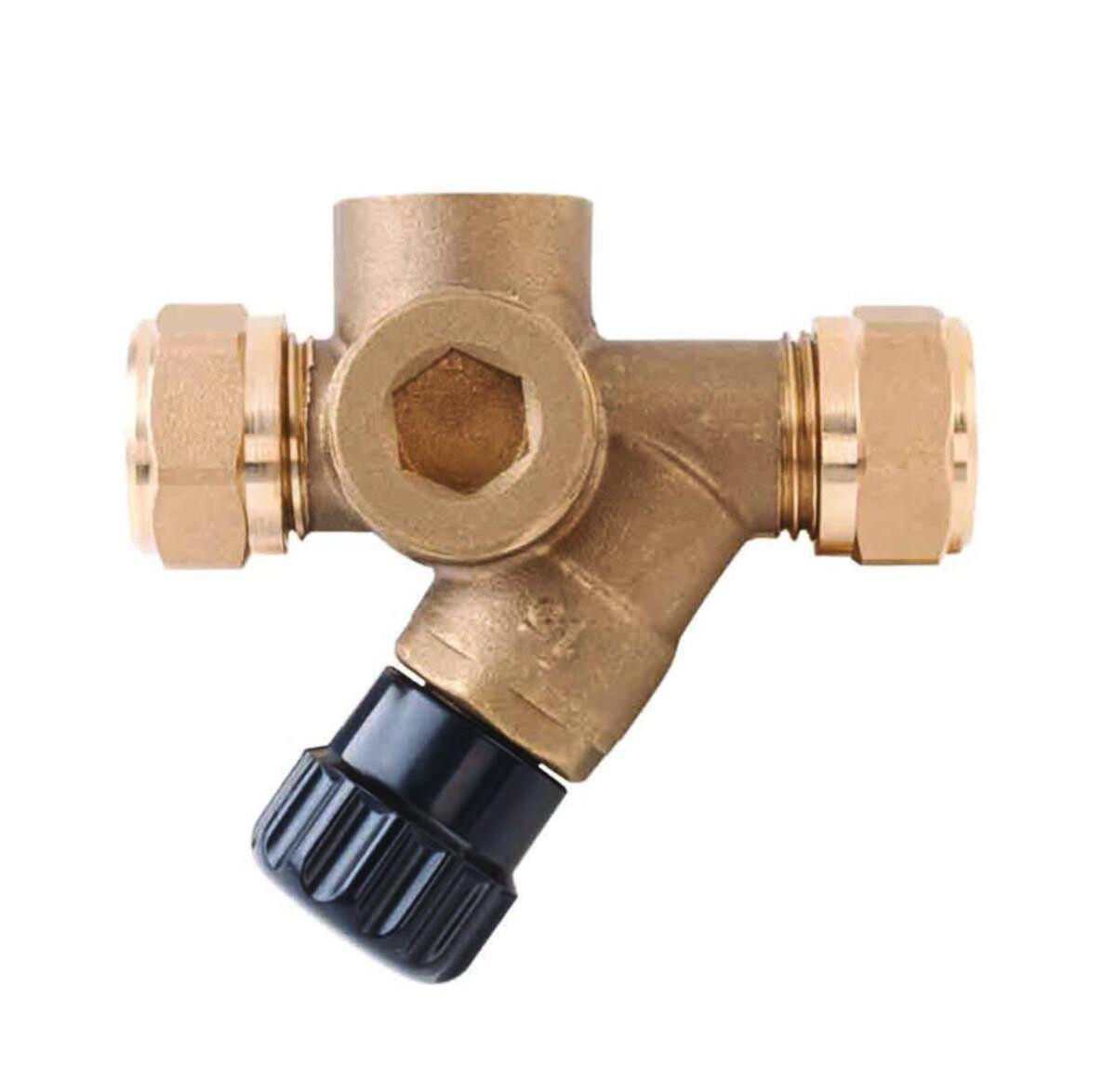

Krilleman #3 Husspekulant · D · 18 642 inlägg 14 mar 22:41 Krilleman Husspekulant D 18 642 inlägg 14 mar 22:41 #3 På bilden ser vi ett helt vanligt ventilrör som normalt sitter på inkommande kallvatten (som ska värmas till varmvatten). I detta ventilrör finns en inbyggd backventil. Normalt monteras även en säkerhetsventil här. Men den verkar du sakna... Produktlänk: https://www.ahlsell.se/products/var...ntiler/automatiska-ventiler/ventilror/4465424 Inloggade ser högupplösta bilder Logga in Skapa konto Gratis och tar endast 30 sekunder
