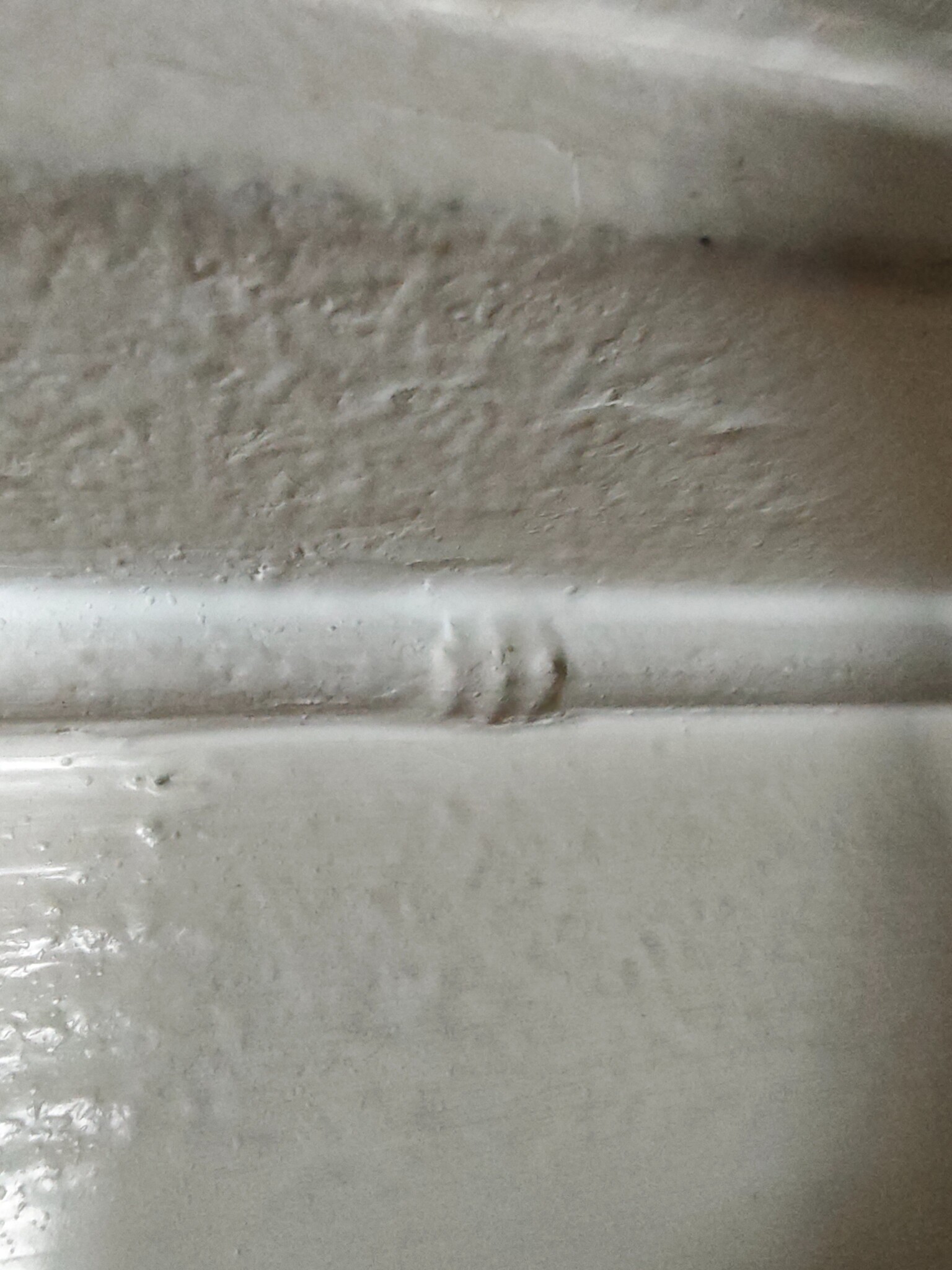

Vad är detta för klammer?
Vi har dessa i hela huset och tycker inte det ser ut som varken TKK eller Letti klammer.
Skulle vara snyggt att använda dessa klammer för våra nyinstallationer också.
Mvh Christopher

Originalet av Blixtklammer.
Men de tillverkas inte längre, möjligtvis om någon byggnadsvårdshandel har något eller Tradera o liknande?

Blixtklammern hade klena ben och när dom slogs in, så vid träff på en kvist, kunde ett ben svänga runt 180 grader och gå in i kabeln. Numera finns klammer som heter Letti och ser ut lika som gammla blixtklammer. Och slås in med ett speciellt dorn.

Okej, tack så mycket antog att de skulle vara något sådant, kanske får köpa o använda Letti istället.
