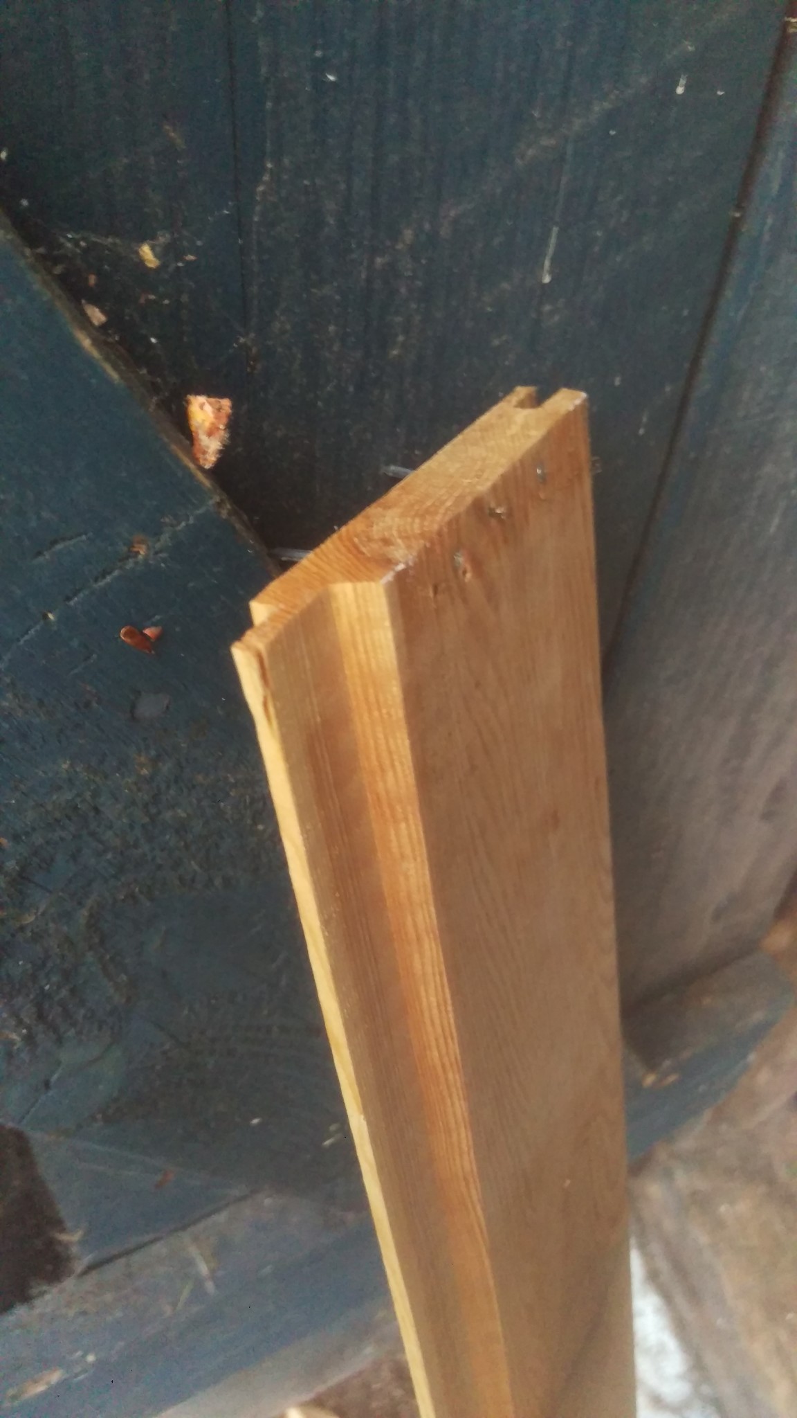

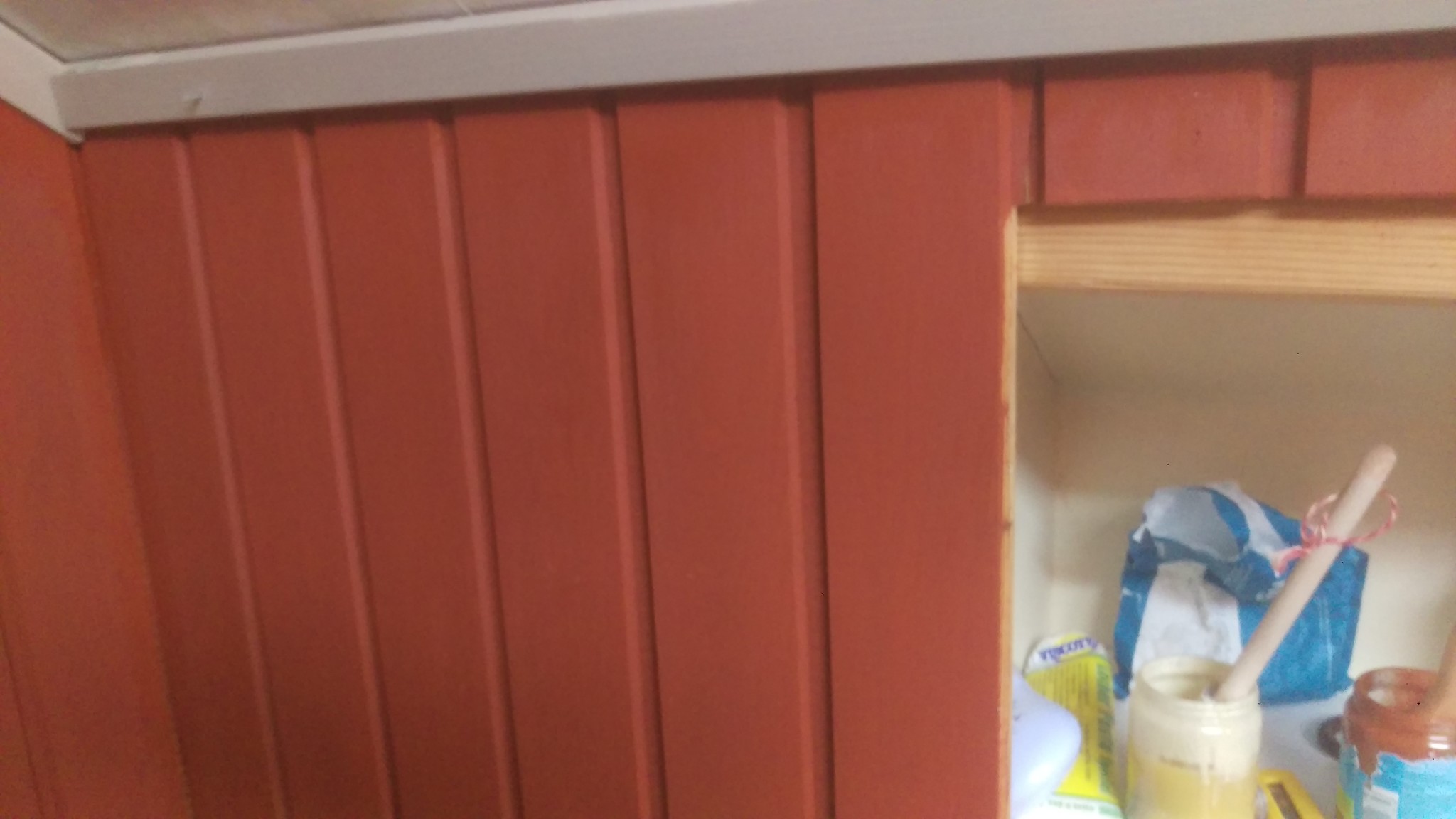

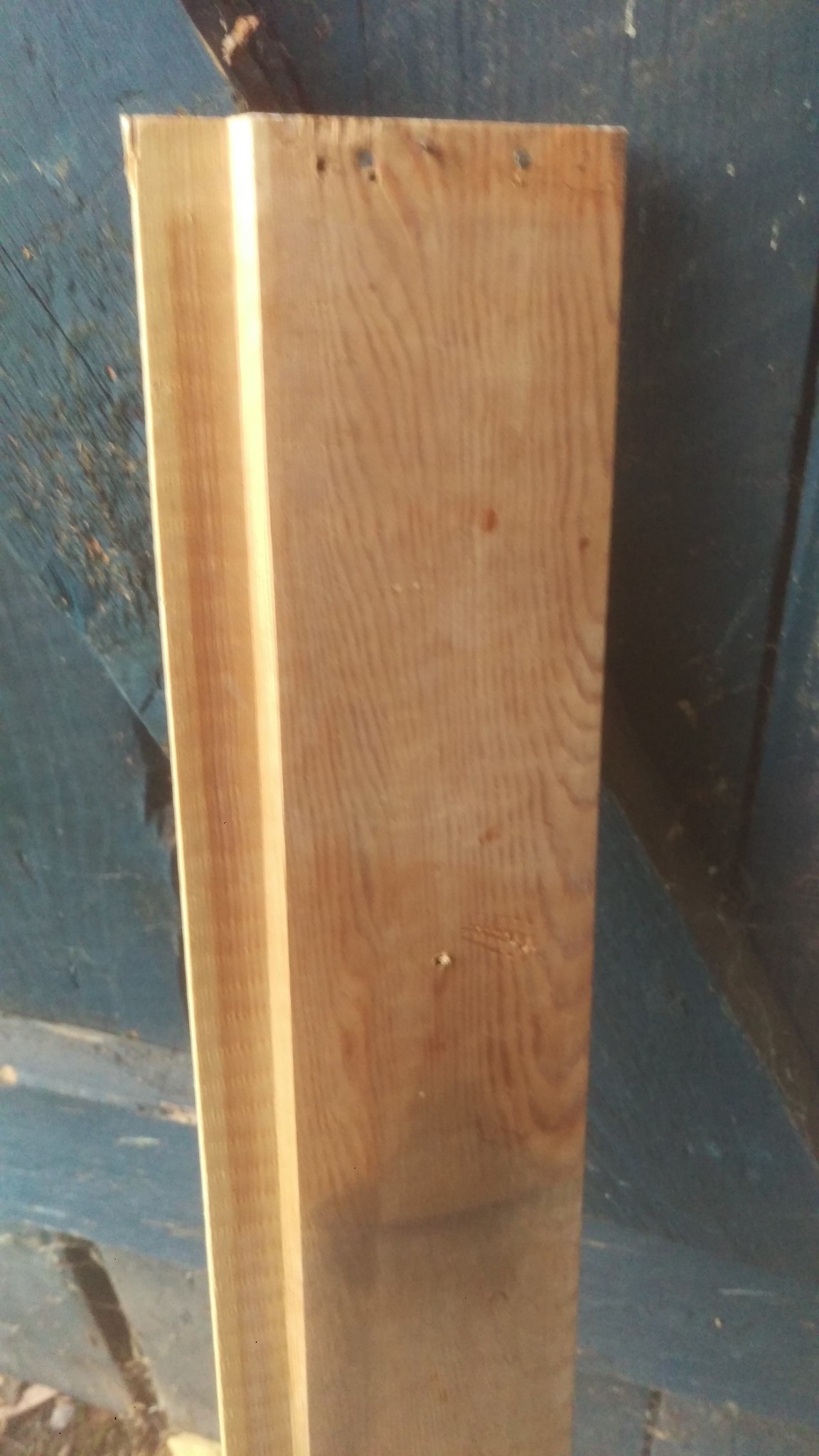

Behöver ersätta några skadade panelbrädor inomhus. Se bilder. Är detta en "standardpanel" och vad kallas den i så fall? Skulle ju vara trevligt om det ser likadant ut, annars får jag hitta nåt liknande.

Det ser ut som bastupanel. Vad är det för mått?
15x90mm
Det är en form av fasspont. Ska du bara ha några längder är det nog enklast att gå till ett specialsnickeri och få dem måttillverkade. De verkar vara väldigt kvistfria också. Om de görs i torrt virke kan de fräsas i de dimensioner som dina gamla (och nerkrympta) brädor har. I vilken del av Småland finns du? Om du inte bor alltför långt från Blekingegränsen kan det löna sig att åka till Isaks ädelträ i Nättraby.

K-rautas bastupanel är gran, din ser ut som fur.
Inte för att det är så noga, men hur mäter man bredden på en spontad bräda? Inklusive not och fjäder eller bara det "synliga"?
