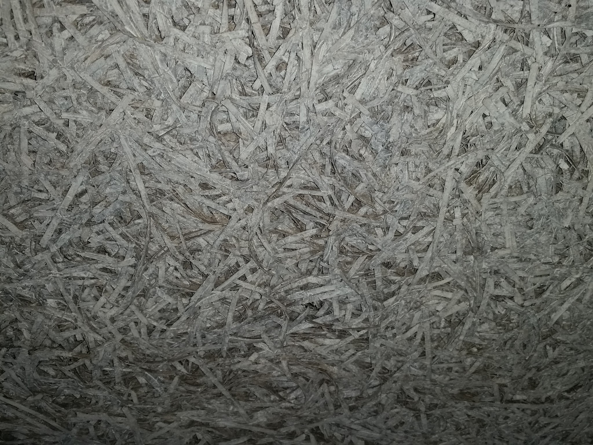

Hej har ett murat garage med gjutenplatta som tak. Inne i garaget sitter lite märkliga skivor i taket som verkar vara gjorda av pappersremsor och cement. Vad hetet dessa skivor, som är tillverkade på 1970 talet. Vad är dess funktion och vad kan man ersätta dem med.
  • Asbestfria skivor från 1970-talet med pappersremsor och cement i ett garage tak.
Heraklit. Varför ska du ersätta dom?
Tack för svar.
Jag ska dels renovera garaget samt bygga ut huset på garage taket och tycker inte skivorna är så snygga. Dessutom nästan omöjliga att fästa saker i.
Träullit.
Tillverkas sedan många år i Ydre Östergötland.
Googla för egenskaper, de har faktiskt en del fördelar.
