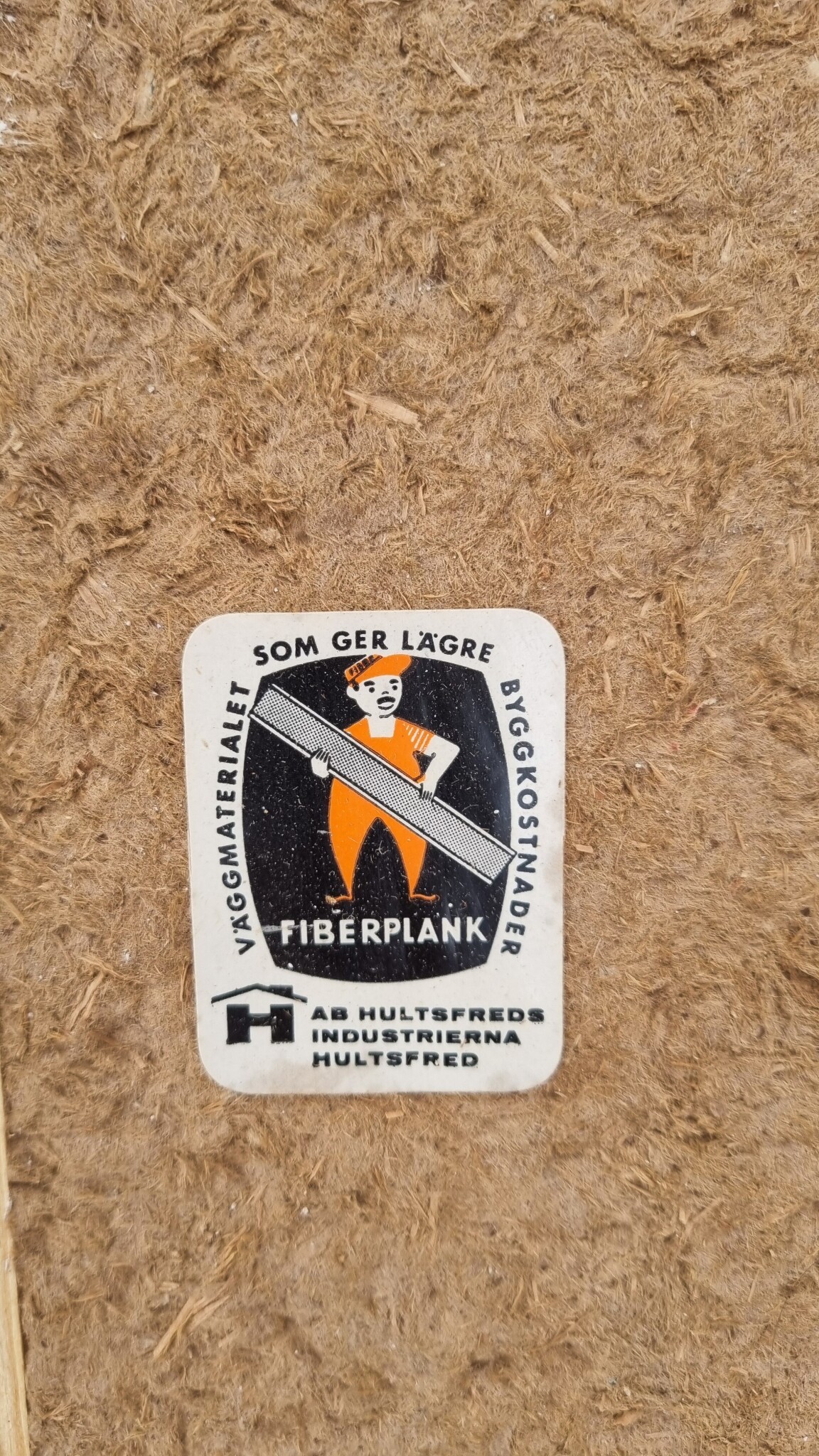

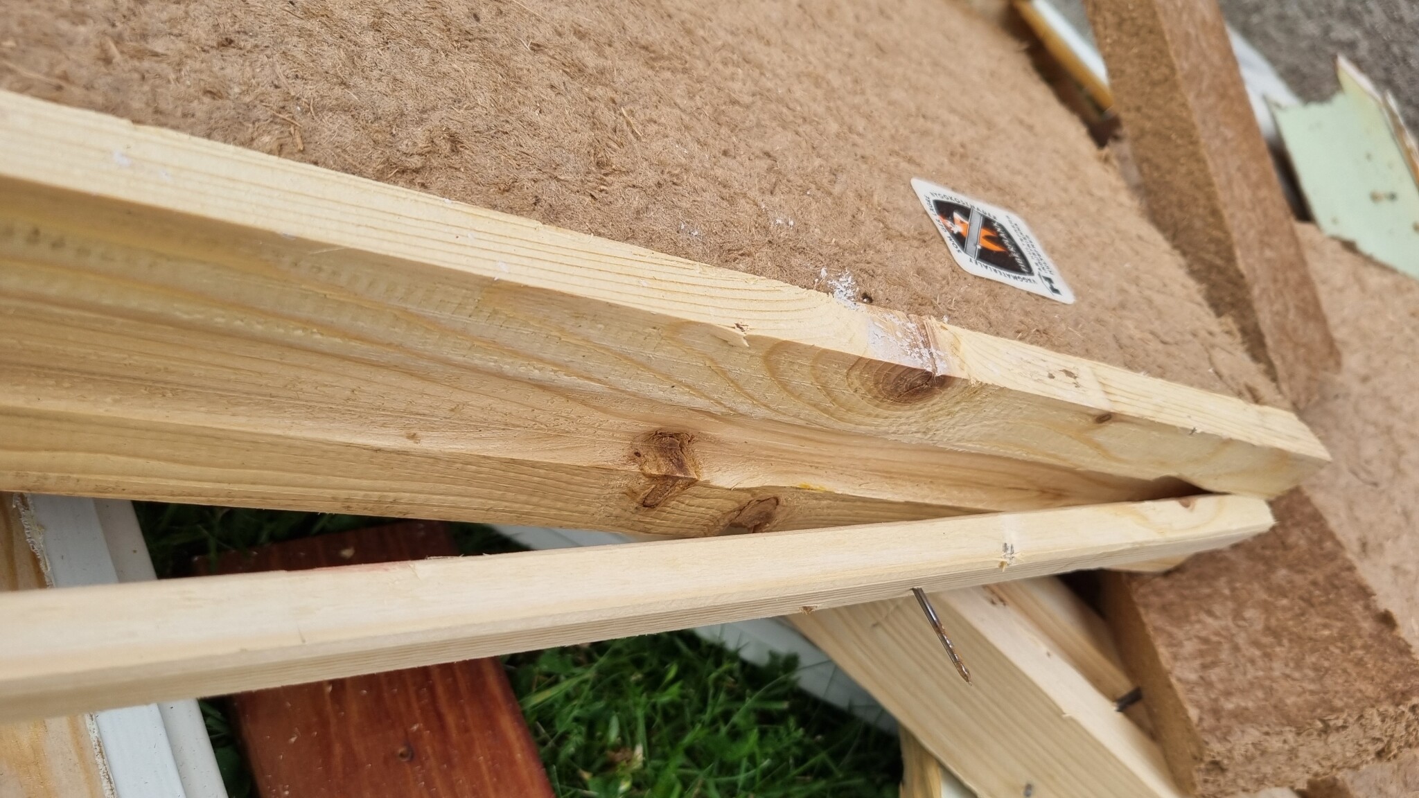

Tycker också att det ser ut som fiberplank. Är det ett Hultsfredshus? Känns som att det var deras lösning.
Bifogar bilder på hur de ser ut hos oss, så får du kanske en bättre helhetsbild.
  • Inredningsbild på en avslagen vägg med synliga fiberplank och reglar, byggavfall på golvet.
  • Etikett för "FIBERPLANK" från Hultsfreds Industrierna på en brunfiberplatta, fotograferat nära med en fingerpekning.

Nu är det väl lite sent, men det är troligen fiberplank en form av prefabricerade byggelement. Det ger hyfsad isolering.
  • Fiberplank med trästomme, används som prefabricerat byggmaterial för isolering.
  • Etikett på fiberplank med texten "Som ger lägre byggkostnader", med en illustration av en byggarbetare som håller en planka.
Ja det verkar vara precis det du säger. Hyfsad isolering ja, men helt värdelöst att försöka skruva upp nåt i. Går inte att hitta plankorna med regelsökare heller eftersom den inte känner skillnad på plank och fiberskivorna. När det är dags att renovera får jag klä insidan i OSB/Plyfa.
