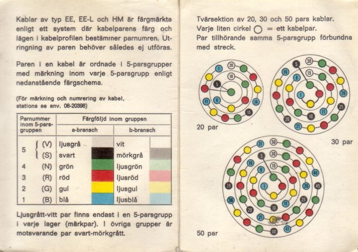

Va tvungen att leta lite i gömmorna och visst hittade jag min lilla fusklapp från Televerkstiden

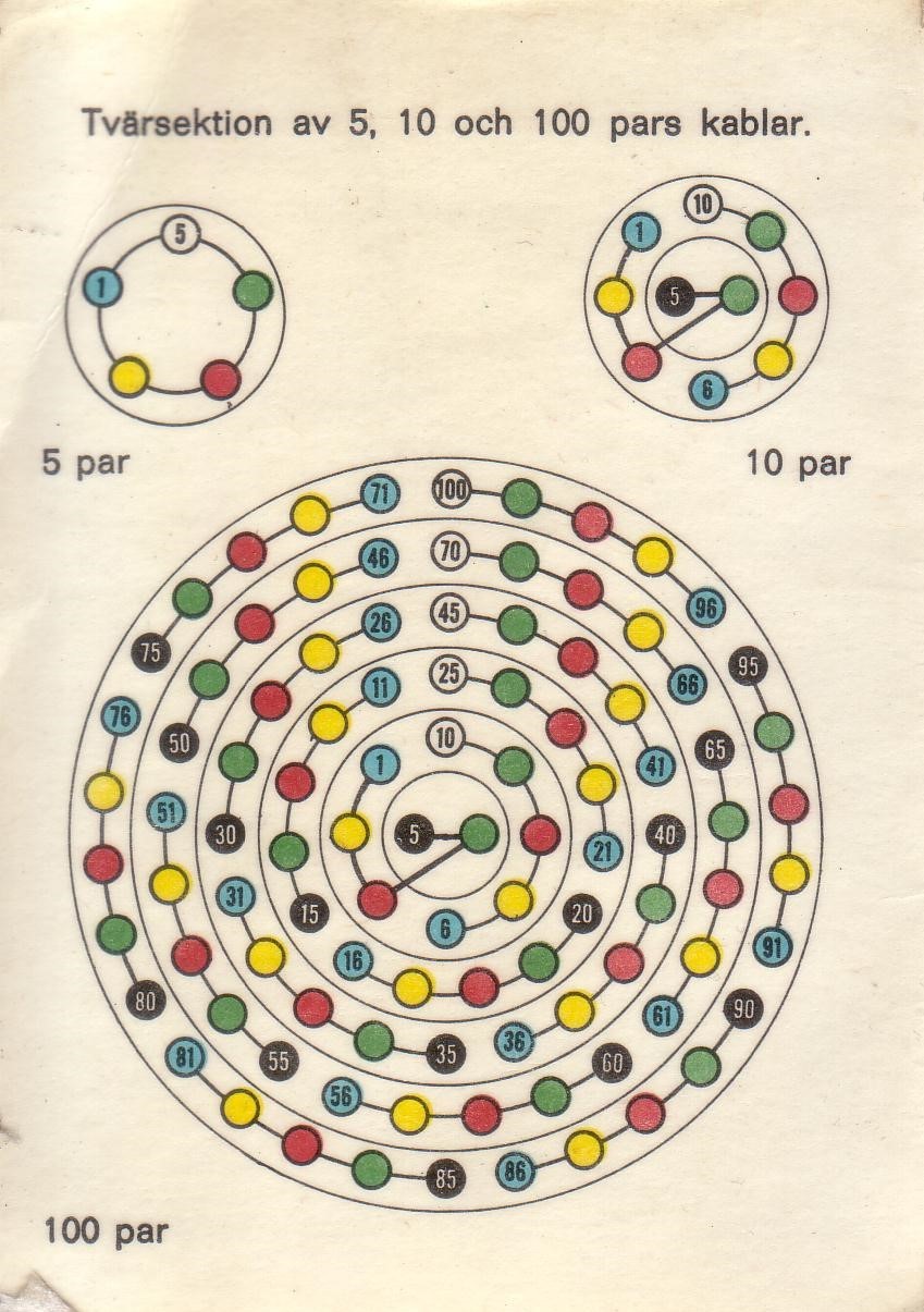

Man försökte skala upp lite extra mantel eller så åkte man på att ringa ut vilka par som va vilka. Detta va man ju van med då mycket innan dessa va varvkabel med pappersisolering med bara röd och blå färgmärkning.
Även den nya märkningen va svår att tyda om den som skarvat innan inte bundit upp varje bunt om 10 med den färgade tråden eller inte hållit ihop paren vid skarvning. Kunde bli många vita att gissa mellan om grävmaskinen varit framme. Bara att skala upp lite till.
Håller med, jag jobbade på dåvarande Televerket 1965 - 1993 och kabeltypen på bild var modern åtminstone en bit in på 70-taletsnuttjulle skrev:
Jag tycker att det på bilden ser ut som en 5-pars kabel + en 30-pars (alternativt 50-pars), man har då troligen plockat ut 5 par i denna skarv
