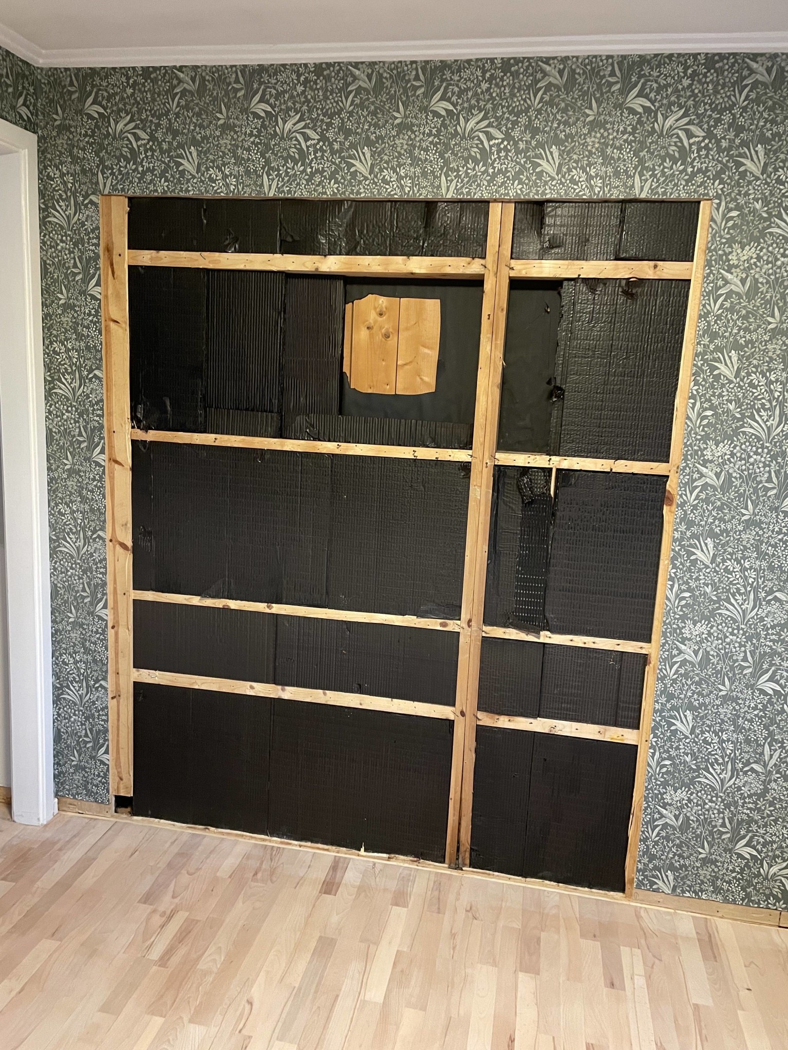

Öppnade upp ytterväggen för att sätta in altandörr och känner inte igen vad det är för isoleringsmaterial som använts, se bild. Någon som vet vad det är och om det är vanligt? Ser ut som papper och kartong
Vägg under renovering med synlig isolering, träreglar och tapetserad vägg runt om.

Det ser ut som att det skulle kunna vara någon typ utav vindpapp och inte isolering.
Ser ut som isoleringen i vårt sommarhus (ett Anebyhus från 50-60 talet.), någon sorts asfalt impregnerad wellpapp.

Jepp, Wellit.
Har det också på ett par ställen. Verkar vara ett bra material på så sätt att det har hyfsat lambdavärde, håller sig fräscht med tiden och inte orsakar några fuktproblem eller liknande. Brandfarligt nämns dock som en nackdel.
