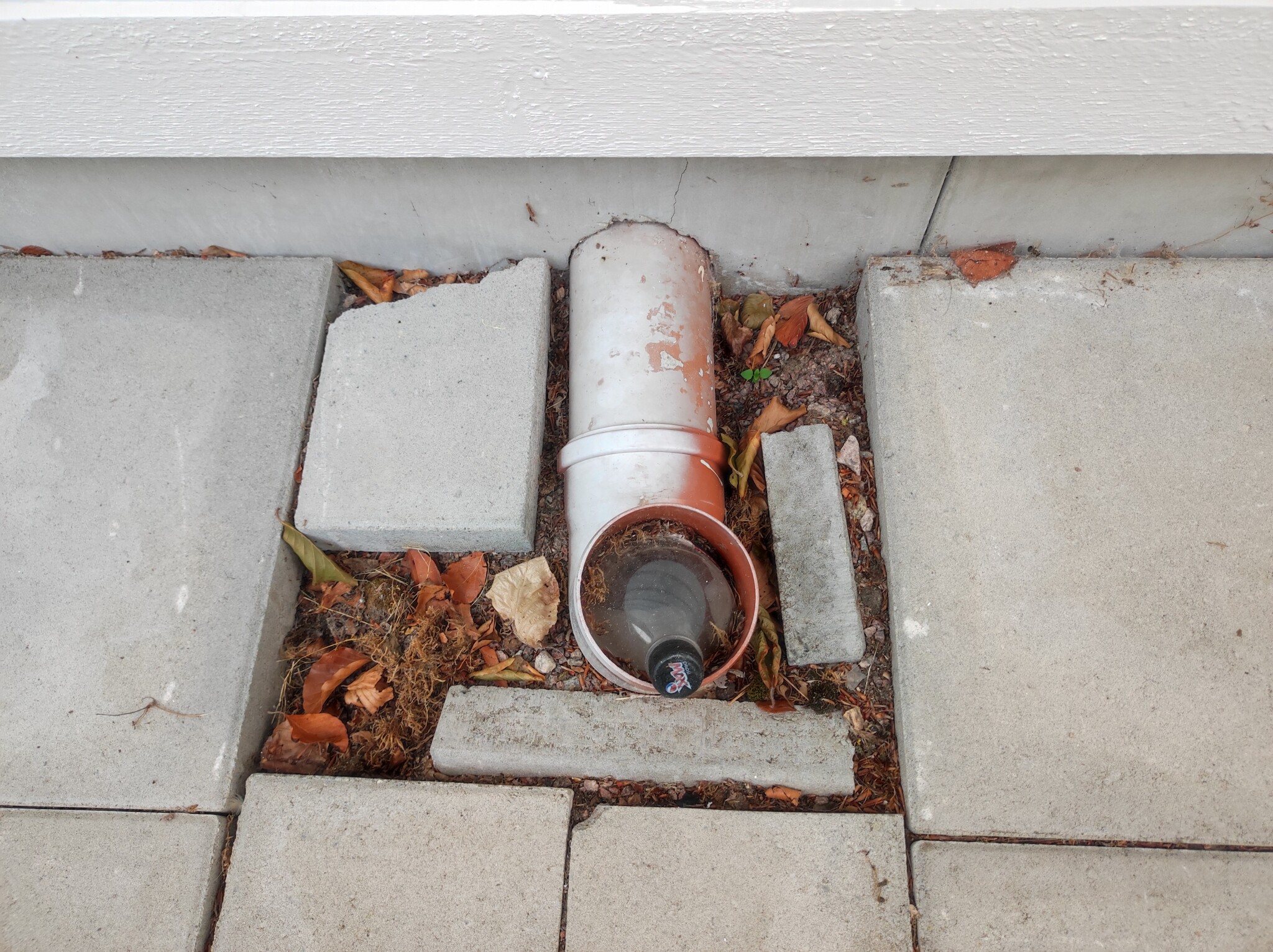

Funderar på att köpa ett hus. Varken säljaren eller vi vet vad detta är och vilken funktion det har.
  • Obestämt föremål nedgrävt bland stenar och löv utanför husfasad. Flaska delvis synlig inuti röret, funktion oklar.

Har ni någon kamin innanför väggen?
Det sitter en flaska i där och kanske för att djur inte ska gå in. Ta bort flaskan, lyssna i röret, spola i en toa, samt i köket och hör om det skvalar. Kan även vara någon form av ventilation i grunden, som täppts till mot djurbesök.

Ser ut som tilluft till kamin/ eventuellt radon rör som bara hamnat fel när man gjorde grunden
Inte mot väggen, men 5 meter in.
Ok, då kan det vara en tilluftskanal till kaminen..
Ni behöver kolla under eller i kaminen vart tilluften ansluter, är det tilluft så är det inte bra att den är blockerad!
